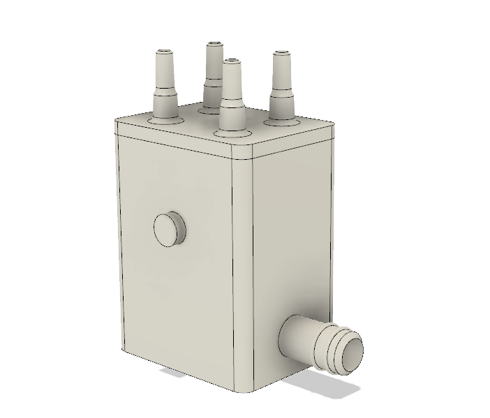

Проблема, в том, что не могу сделать модель герметичной, протекает с многих сторон.
Есть у меня вот такая модель, так сказать Пятирник, с размерами 35х20х45. нижная трубка D=8mm и верхние по 4мм.
Вода подается с помощью маленького насоса, Q=240L/min.
Печатаю на PLA Anycubic.
Температура сопла 200.
Стол 50-60.
Высота 0,1.
Скорость 60.
Толщину стенки модели сделал кратно диаметру сопла.
Толщина дна/крышка 2мм.
Протекает:
дно,
в центре, у выхода цилиндра;
внизу, у входа трубки на 8мм(не факт, возможно пропуск из трубки обратно);
ну и возможно где то по мелочи;
В итоге, я лучше наплавки пластика на модель, ничего не придумал.
Прочитал пару статей, вроде все верно делал, либо, что то не правильно понял или упустил.
1.И на какой клей можно клеить пла детали?
2.Может проще тогда модель печатать на другом пластике?
