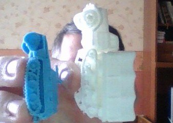

как пропечатывать поверхности с обратным наклоном?
Добрый день, друзья. Пытаюсь распечатать технику из известной открытой коллекции. Проблема в том, что аппарат некорректно печатает детали с обратным углом наклона. Здесь это ярко видно на колесах (на столе модели стоят именно так), которые получаются 'обрезанными' в нижней части. То же самое с фигурами людей - не дай Бог статуэтка смотрит лицом вниз - лица не будет. Вверх или прямо - все нормально. То же руки и т.п. Печатаю в Куре, поддержки вроде выставляю, не помогает. Да и не ставит она поддержку колесам, например, в таких моделях. Можно как-то в этим бороться? Видел ведь, что у многих нормально получается
