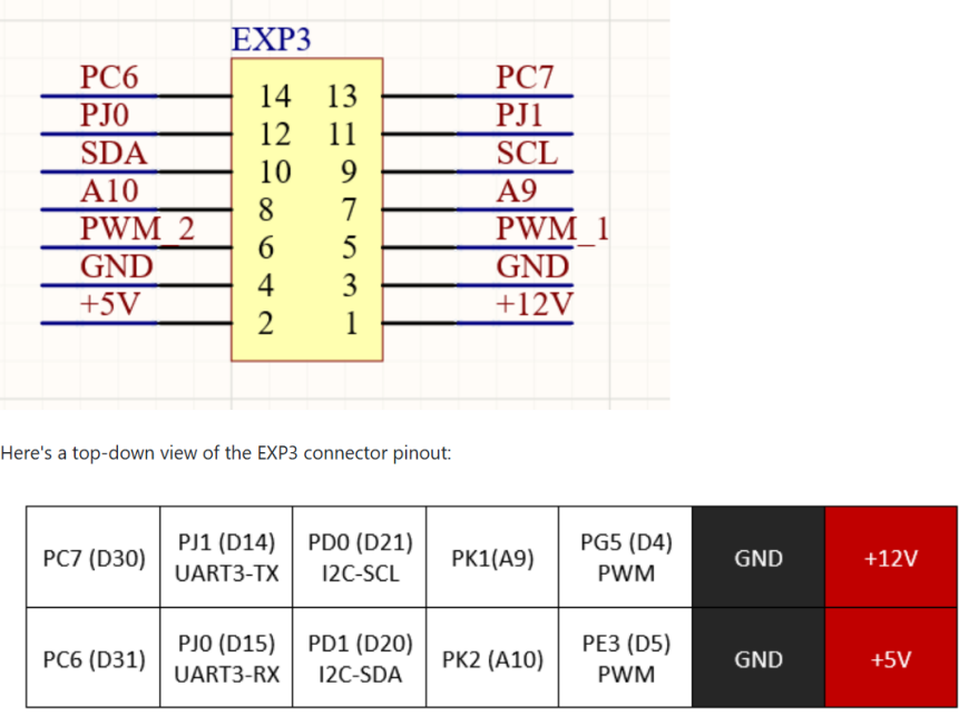

как подружить Румбу Репитер 0,92 и 3D touch?
В общем просмотрел несколько видео, прогуглил и убил день чтобы получить отрицательный результат.
В настройках репитера включил серво, выставил ногу 6 EXP3 зацепил +5 и 0 и команда М340 Р0 S700/1500 ничего не делает. Добавление в прошивку Enable Z-probing на ситуацию никак не влияет. 3D touch V3.0 Перепробовал еще несколько ног EXP3 без толку. Сам щуп при подключении к питанию проводит самодиагностику втягивает усик и загорается теплым красным светом.
В мануале румбы сказано что именно к EXP3 и надо подключать сервы БЛ-тачи и другие плюшки.
Питание румбы от 12в БП, перемычка - режим стэндэлон, по юсб только управление. все остальное работает норм.
Благодарю заранее.
