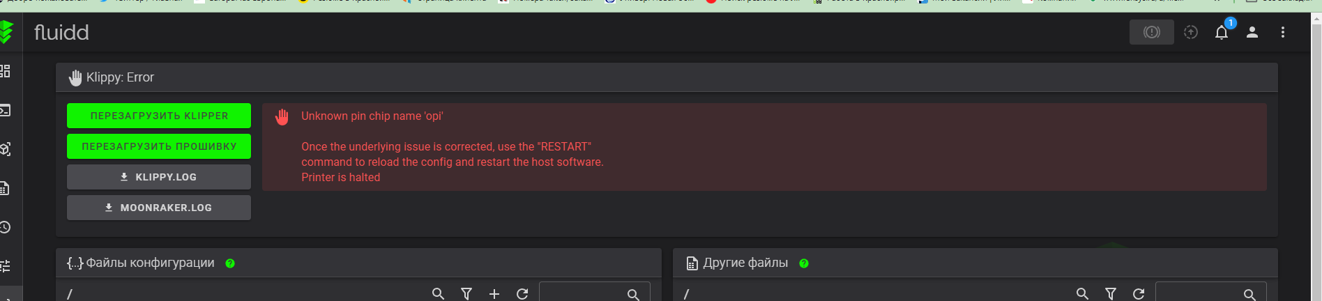

как подружить акселерометр с клипером
не могу понять в чем причина шину открыл
https://coderus.openrepos.net/klipper_logs/5e3034ce9b687924ab26acbdb25b80a5 логи
[adxl345]
cs_pin: opi:None
spi_bus: spidev1.0 #указывается шина spi, должна быть 1.0
[resonance_tester]
accel_chip: adxl345
min_freq: 10 # для сокращения времени теста, минимальный порог
max_freq: 95 # для сокращения времени теста, максимальный порог
#accel_per_hz: 75
probe_points: 117,117,20 # X100, Y100, Z20 an example
