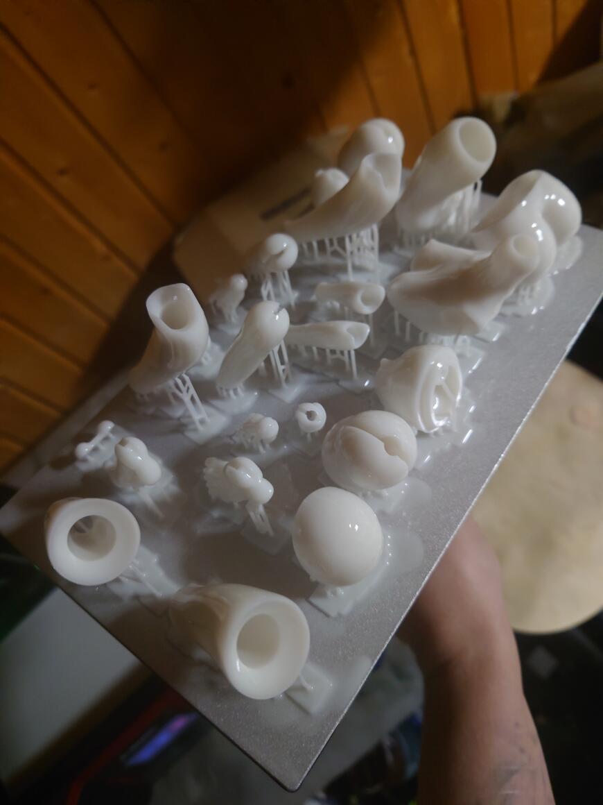

Дано: принтер Сатурн 2. Сразу говорю - новый, печатает тот же файл на белой смоле отлично

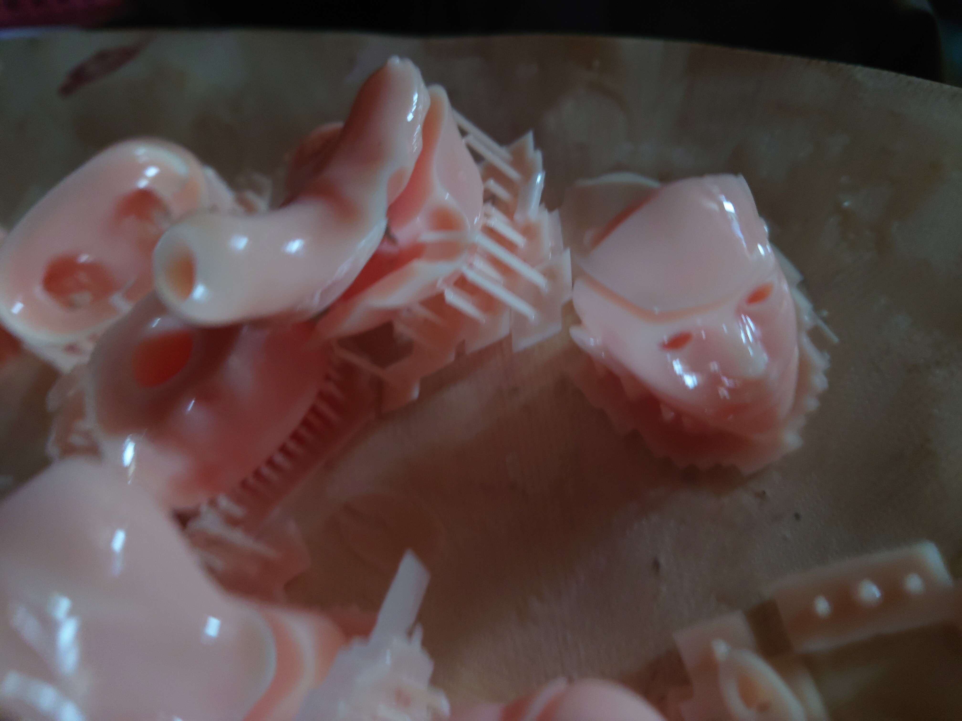

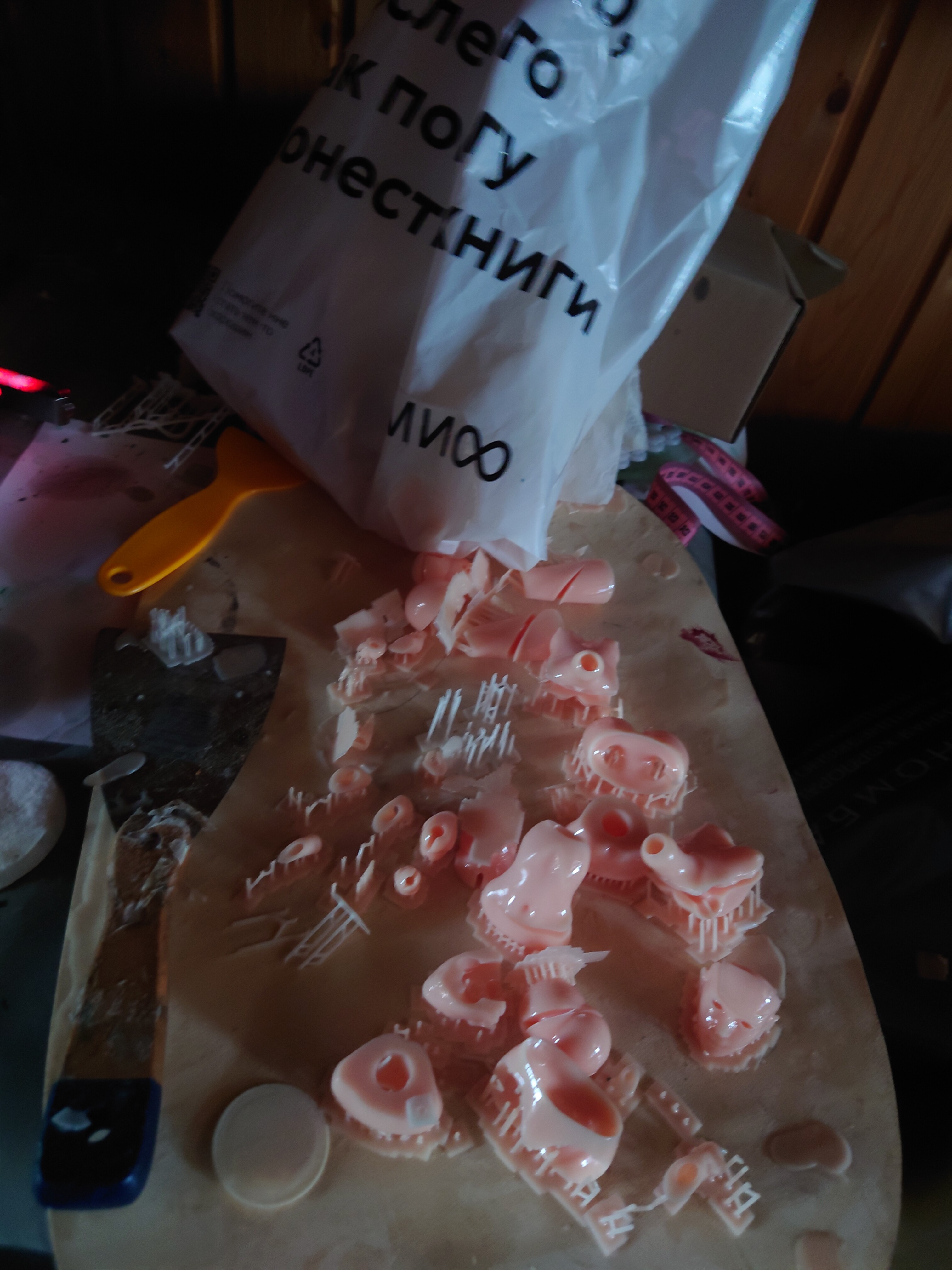

Но со скин беда- семь раз ставила печать- разрывы, мелкие модели не отрывает от стола.
Было проделано следующее:.меняла модели местами, перезаписывала файл. Время засветки увеличила с 2,5 с до 3,2 и 3,5 ( пошел пересвет). Время первых слоев увеличила до 40с. Время подъёма увеличила, чтоб все медленно шло. Даже смешала ее с черной смолой- а вдруг. Про трясти даже не говорите- трясла так,что будь у нее душа, она бы высыпалась к моим ногам до последней крошки
Если кто то сумел победить ее- дайте знать. Про тесты, перетесты, эксперименты и прочее -не надо, пожалуйста. Меня интересует конкретный опыт работы с этой смолой. Или может это вообще брак и придется ее утилизировать. Я уже пакет насобирала косячных деталей!
