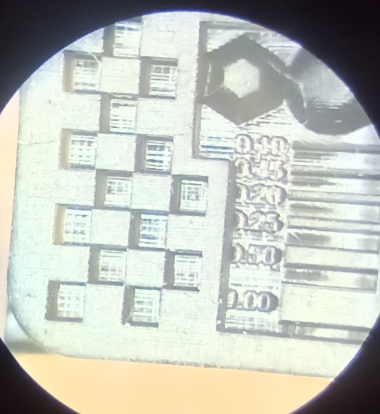

Как бороться с паразитной засветкой по оси Z ?
Всем доброго дня? Подскажите как бороться с паразитной засветкой по Z? Использую фотополимер Ameralabs AMD3 black. Слой 30 микрон. Время засветки уже уменьшил до 1,2 секунды и поверхность становится мягкой, так что при отмывке в уз ванне на поверхности остаются следы кавитации. т.е. если еще сокращать время засветки нужно менять способ отмывки. Проблема в сущности в том, что даже на 1,2 секунды на слой паразитная засветка по Z очень сильная.Принтер самодельный. Паралед как в фотонах С, конструкция дисплея как у AndyBig.
