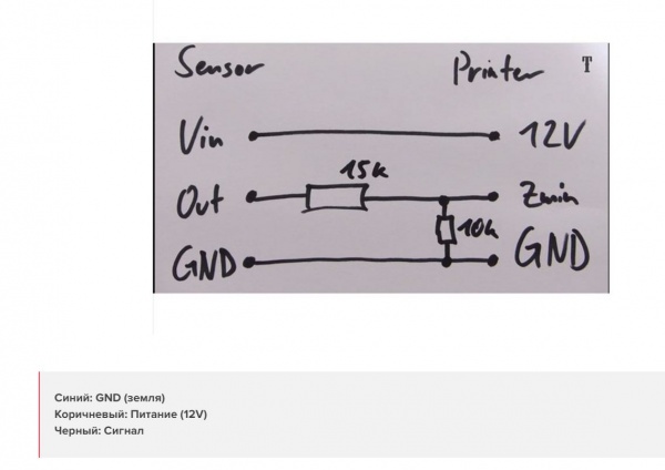

Всем привет.
Датчик: ВБ2.12М.55.4.2.1.К
При подключения датчика по схеме ниже, когда нет металла- горит индикатор, когда есть тоже горит. Как быть??
