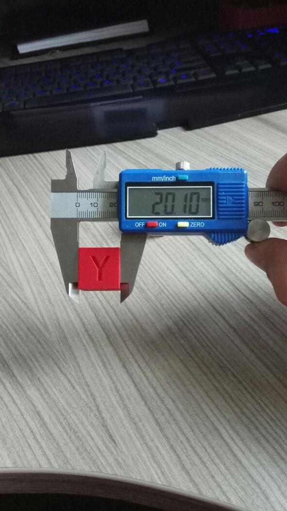

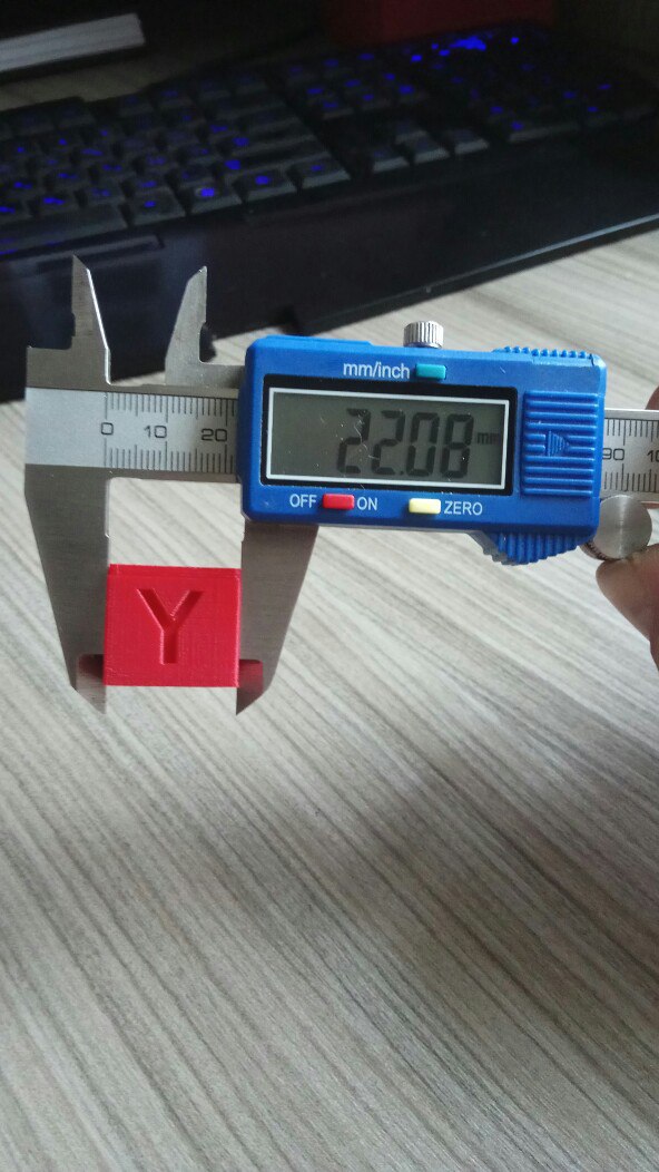

Доброго времени. Не так давно задавал вопрос про овалы вместо круга при том что квадрат оставался квадратным. Теперь любая форма по Y получается больше заданного размера. при печати тестового кубика по Y вместо заданных 20мм на выходе получается 22мм. При этом если не трогая механику поменять на плате местами подключение моторов Х Y то печатается нормально 20х20х20, но с инверсией( хотя это как раз нормально точка нуля инвертируется).
Менял сам шаговик по Y, тоже самое.
Это явно проделки драйвера Y. По какой то причине он не может таскать стол без ошибок, а на более легкую каретку его хватает.
Вопрос в том возможно ли это вылечить , или проще перенести концевик и поменять фазы местами ,пусть стол будет X. Ну и заказать более адекватную мать вместо Anet v1, у которой даже токи не поправить на драйверах кроме Z
