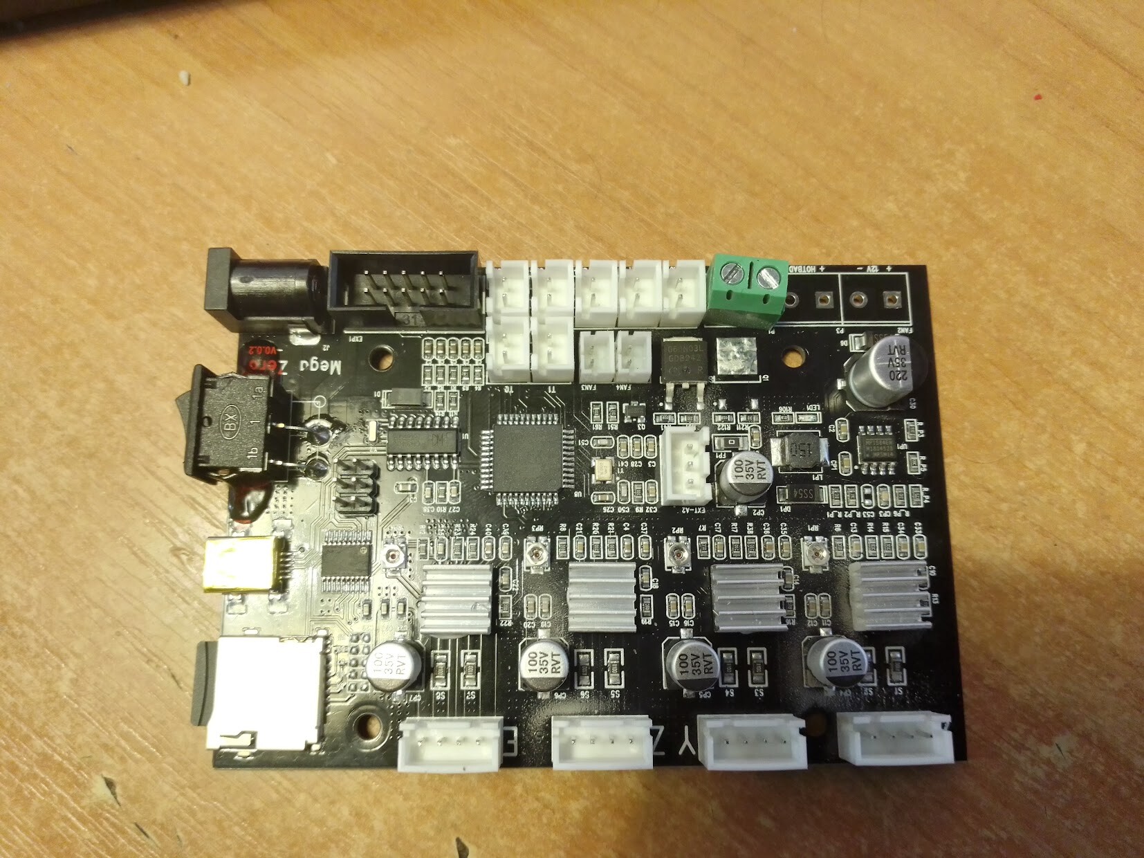

В прошлом году я задавал комьюнити вопросы по прокачке "первого зеро" до горячего стола... Мучился дилемой: новый стол или силиконовая грелка под штатный, но потом ... короче потом стало не до апгрейдов принтера... К теме апгрейда я вернулся только сейчас. - купил родной стол со стеклом Ultrabase- распечатал проставки для крепления нового стола взамен штатного.- перенес выше концевик оси Z, т.к. бутерброд столов получился выше;- демонтировал родную плату для доработок и вот по доработкам есть ряд вопросов, а именно:1) на плате не распаяно два коннектора - Hotbed (нагреватель стола) и линия 12В. Вопрос: питание нужно подавать по этой линии или можно пользоваться штатным гнездом питания, заменив только БП.... Родной питальник 12В на 6А... Нужно ли его менять на более мощный и насколько мощный он должен быть?2) Какой нужно впаивать мосфет... Тот что рулит хотендом, судя по даташиту на ток до 50А, значит можно поставить такой же?3) Прошивку как я понял - можно залить от версии Зеро 2.0 Можно взять готовый образ (и где его взять) или нужно компилировать исходники?
