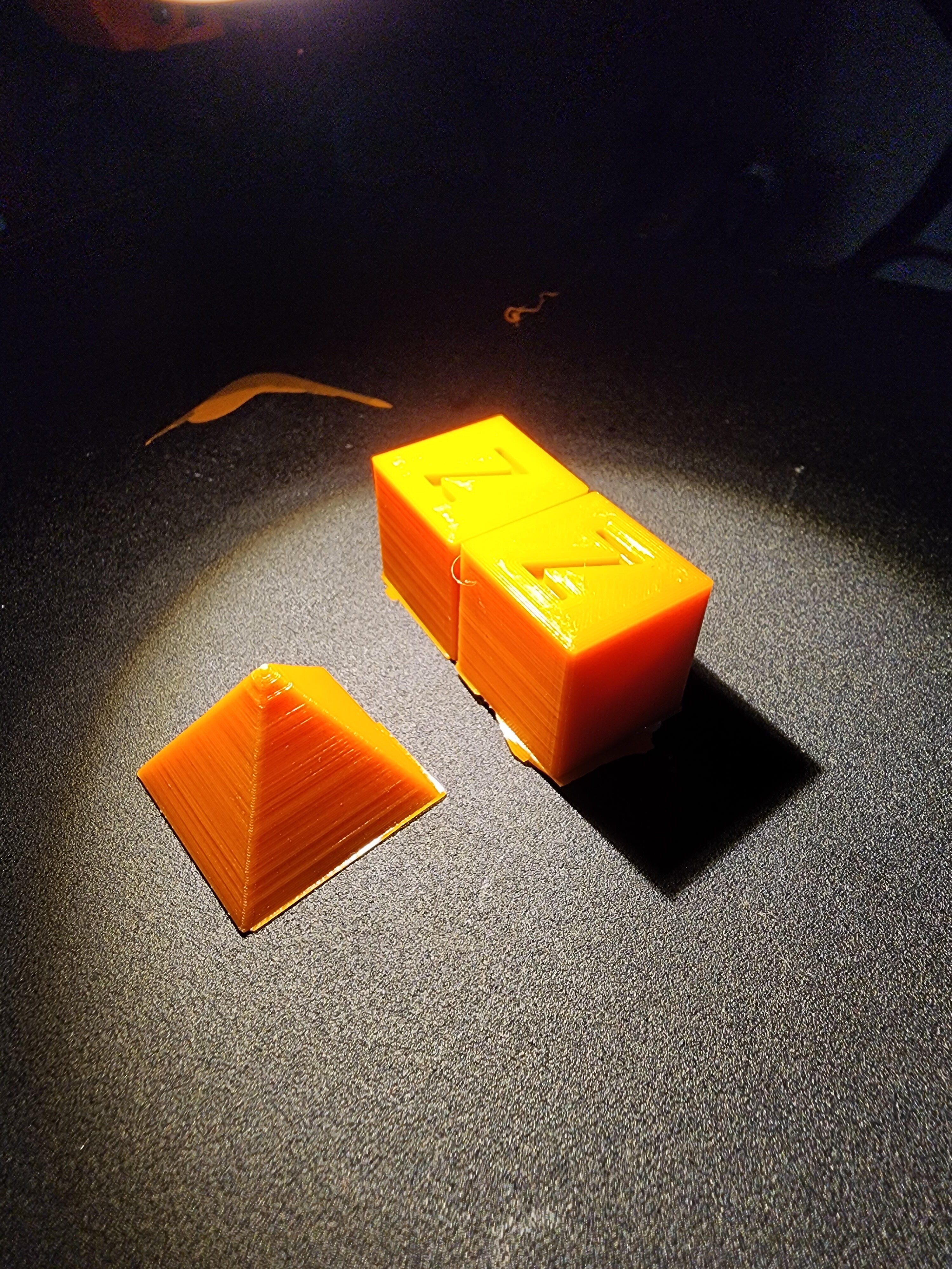

Ендер 3 про, поставил dde orbiter, имею полосы по горизонтали. Что уже проверил: оси z , моторы выровнял по видео, которое нашёл здесь, распечатал поставил антивоблинг с шариками и магнитами. Потом перебрал полностью экструдер, стоит e3d v6 хотенд, там убрал все люфты от радиатора, барьера и нагревательного блока. Заеданий пластика не наблюдаю, поставил новое сопло. Распечатал за раз два кубика и пирамидку, вроде судя по пирамидке шаги по z стабильны, но смущает, что дефекты на кубиках в одинаковых местах. Что еще проверить? В голову уже ничего не приходит.
