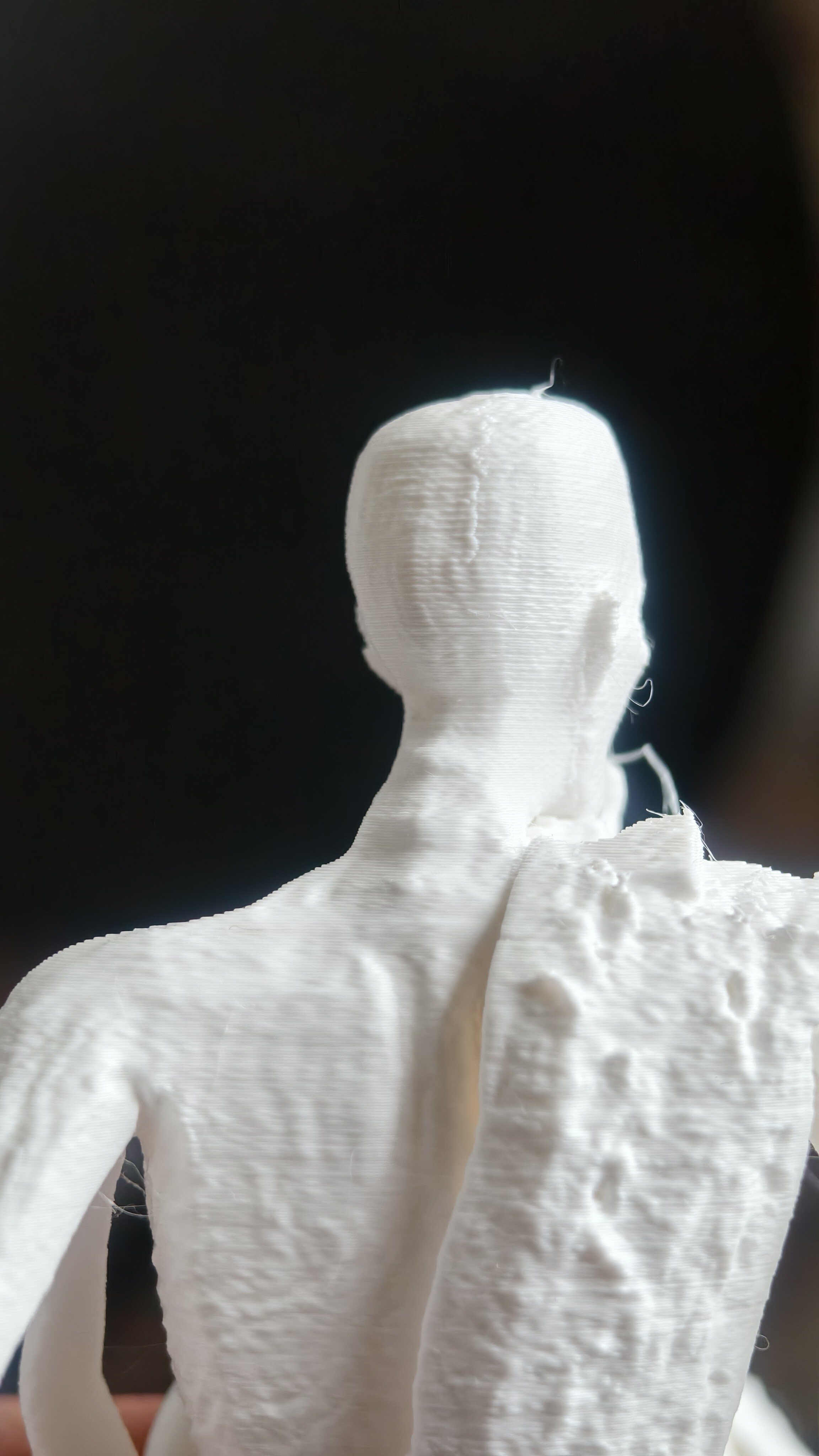

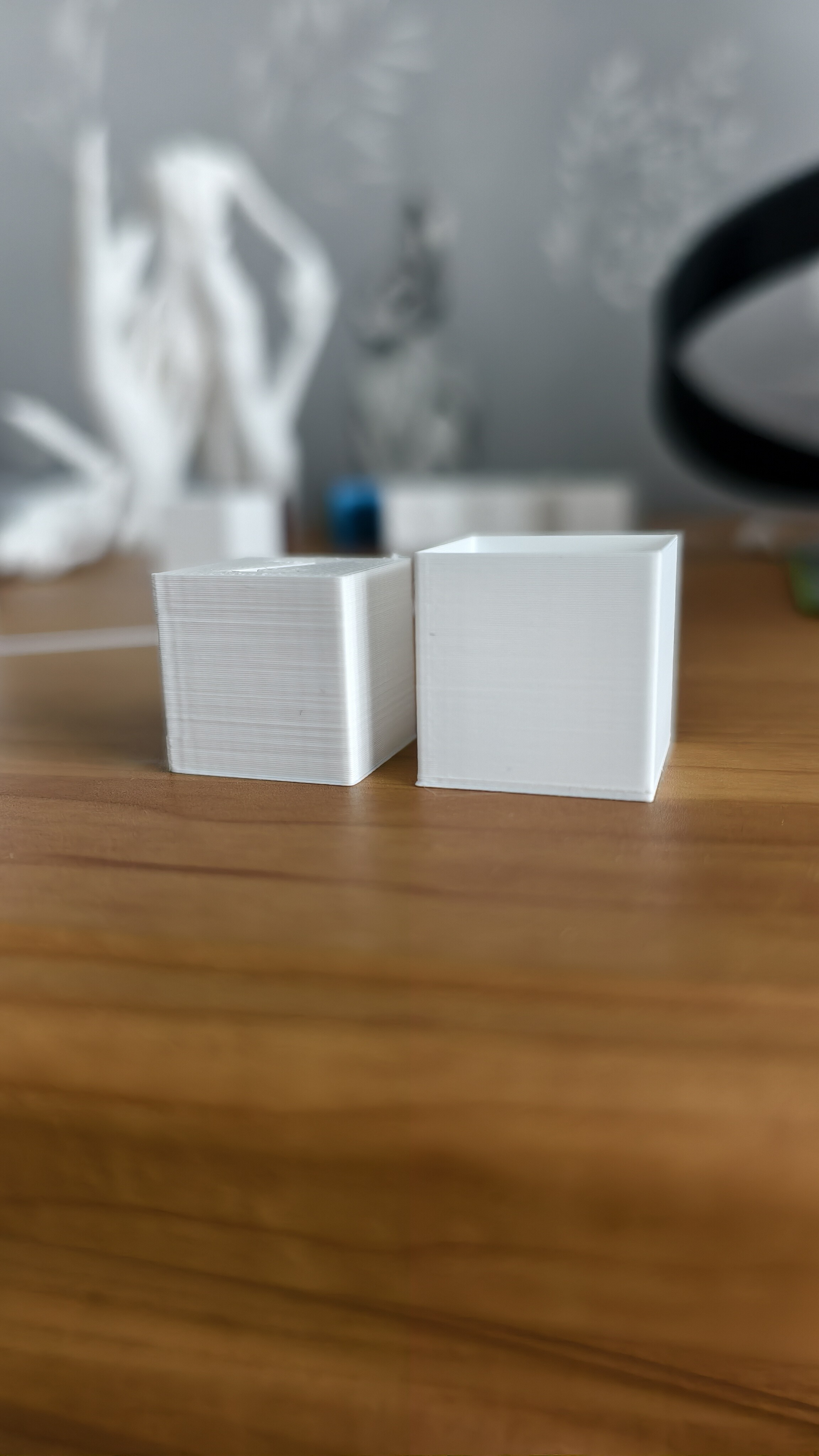

Прошу помощи и совета у разбирающихся. При печати различных моделей на моём Ender 3 V3 KE появляются горизонтальные полосы в хаотичном порядке. Однако, когда печатаю примитив без заполнения, полосы отсутствуют (фото прикладываю).
Пластик SUNLU PLA+2.0, температура печати 220 град, скорость 50 мм/с. С механикой вожусь уже неделю: портал укрепил, ремни отрегулировал, рельсы и винты смазал, ESTEPS/PA/коэф.потока/ретракт настроил. Слайсер Orca, сопло 0.4 мм.
Если подскажете куда смотреть и копать дальше, то буду очень благодарен.
