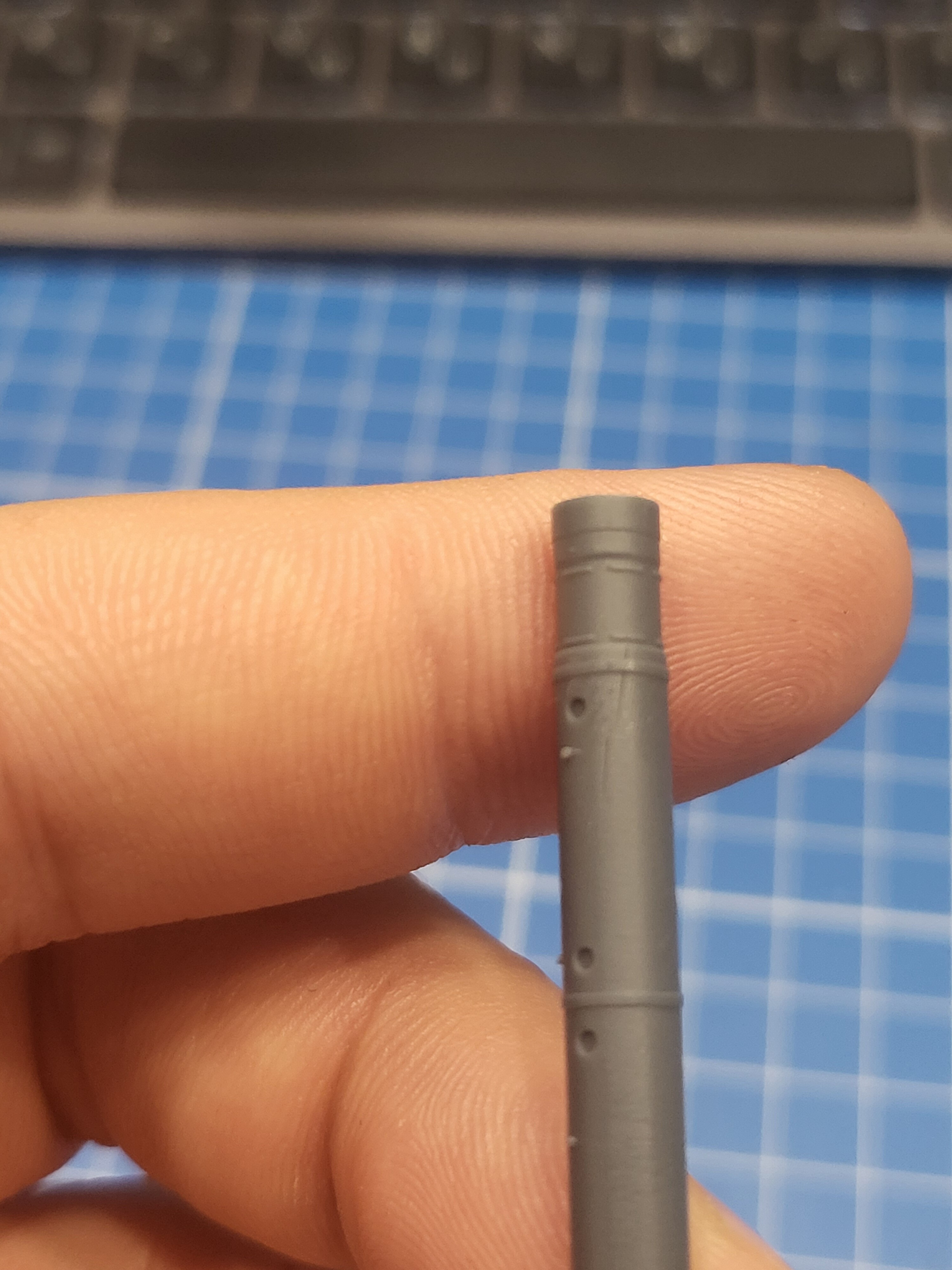

Глубокие вертикальные борозды на отпечатках (фотополимерная печать)
Добрый день! Всю голову сломал, в чем может быть причина образования таких борозд? Повреждений на пленке нет, смолу только из новой бутылки налил. Полосы идут перпендикулярно плоскости печати. Через UV Tools проверил - ошибок в нарезке модели (в это месте, по крайней мере) нет. Печатал одновременно два таких отпечатка - полосы есть на обоих, но в разных местах.
От смолы не зависит - есть и на Elegoo Standard 8k, и на Hardlight Model RY. Да и на других похожих объектах на других смолах возникали. На Elegoo Saturn 2, в целом, тоже полосы возникают, хотя меньше.
Выглядит как продавленная ногтем (или чем-то таким) - но в таком виде собственно, и снял.
Смещение слоёв
