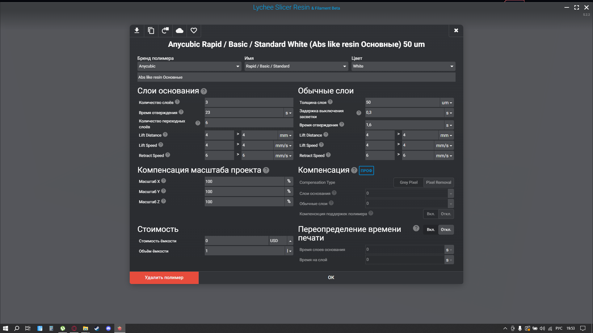

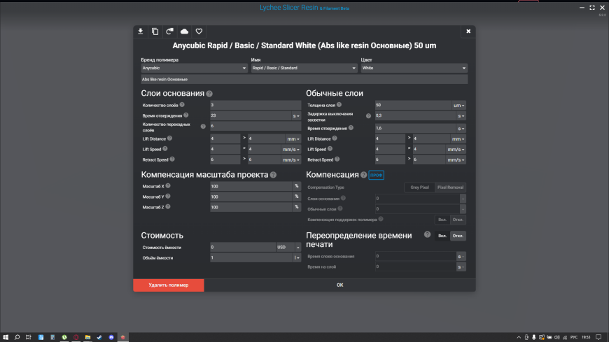

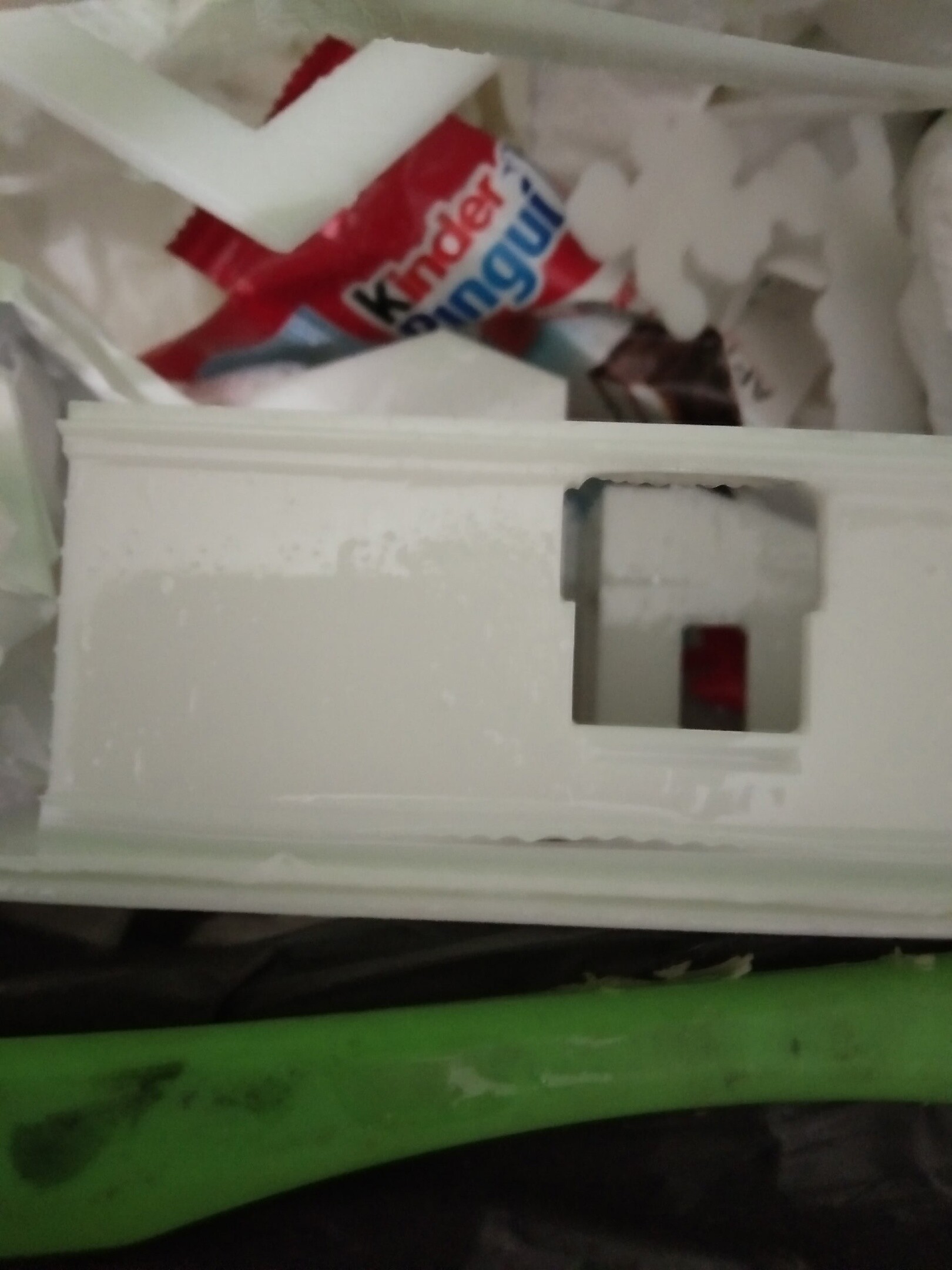

Здравствуйте. Столкнулся с интересной для меня новой проблемой. Принтер Anycubic Photon M3 plus. Начнем с данных. сменил экран так как прошлый местами выгорел и был не пригоден к использованию и купил nFep пленку от тех же Anycubic. Решил сделать пару тестов, начал с мини пластины и объектами с поддержками , все отлично проблем нет. Начал печать более сложную модель. пластина и плиткой(нужно было для макета деталь на минут 15) в итоге местами заметил отслоение в местах перехода от слоев основания к слоям обычным. Так же заметил что некоторых поддержек нехватает. Конкретного места где это происходит нет. Проверил пленку и экран нигде дефектов нет. Нашел тест на выявление рабочего времени слоя, тоже не помогло. Смола Anycubic ABS-Like + до этого проблем не было и печать обычных деталей на поддержках редко имеет дефект.
