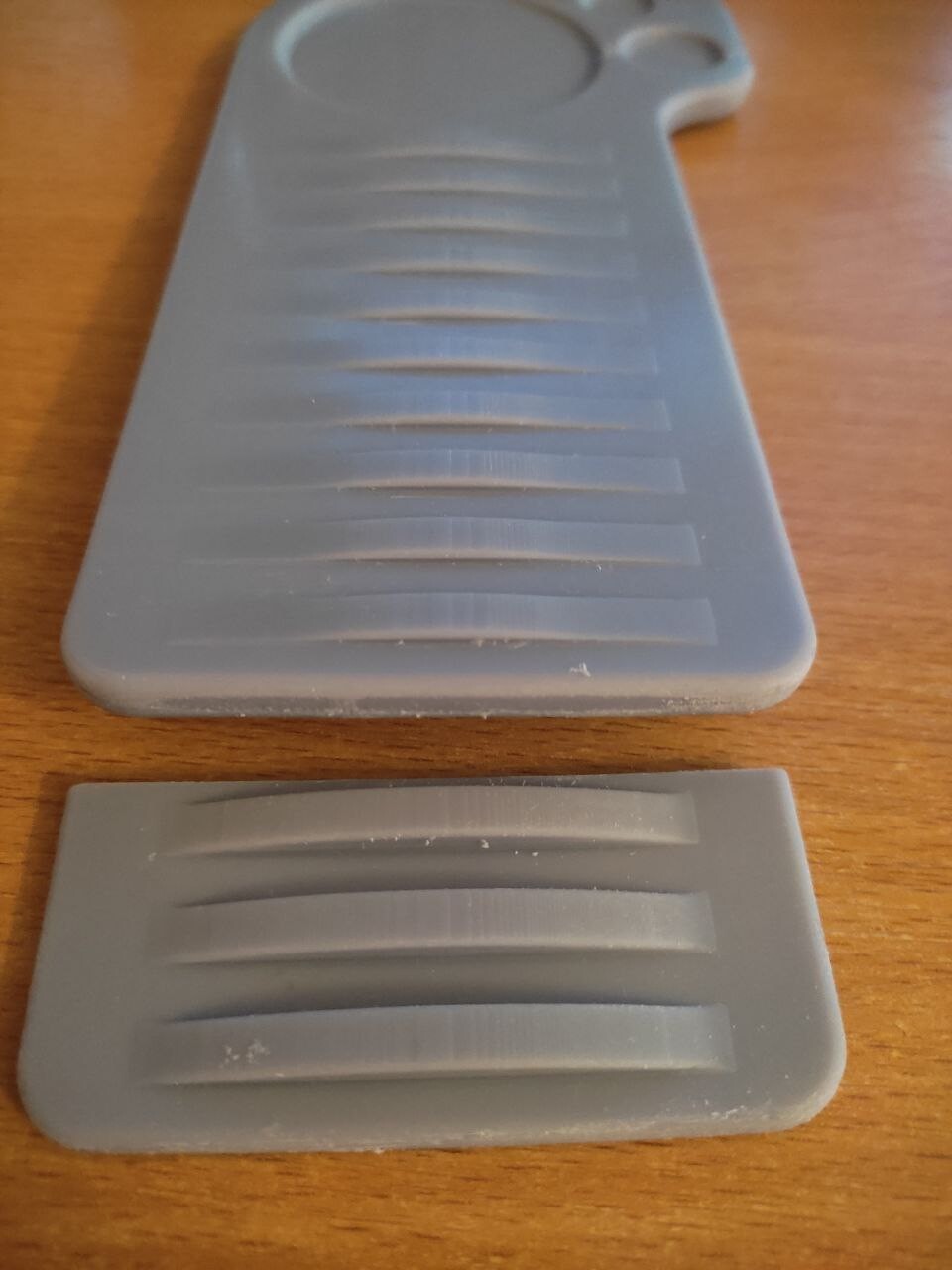

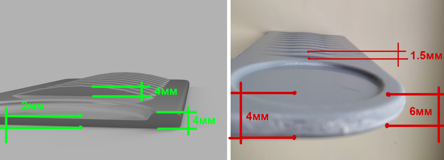

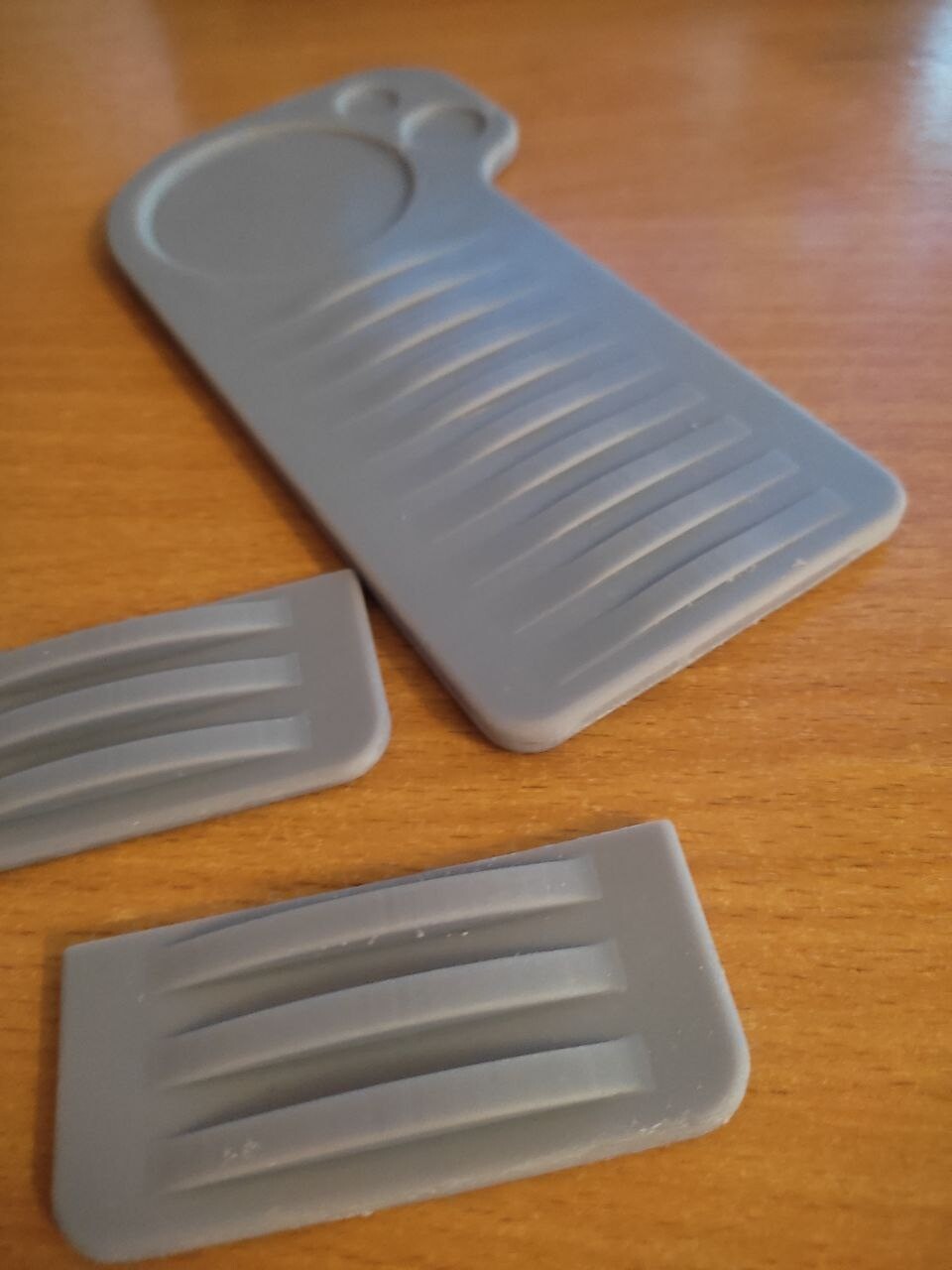

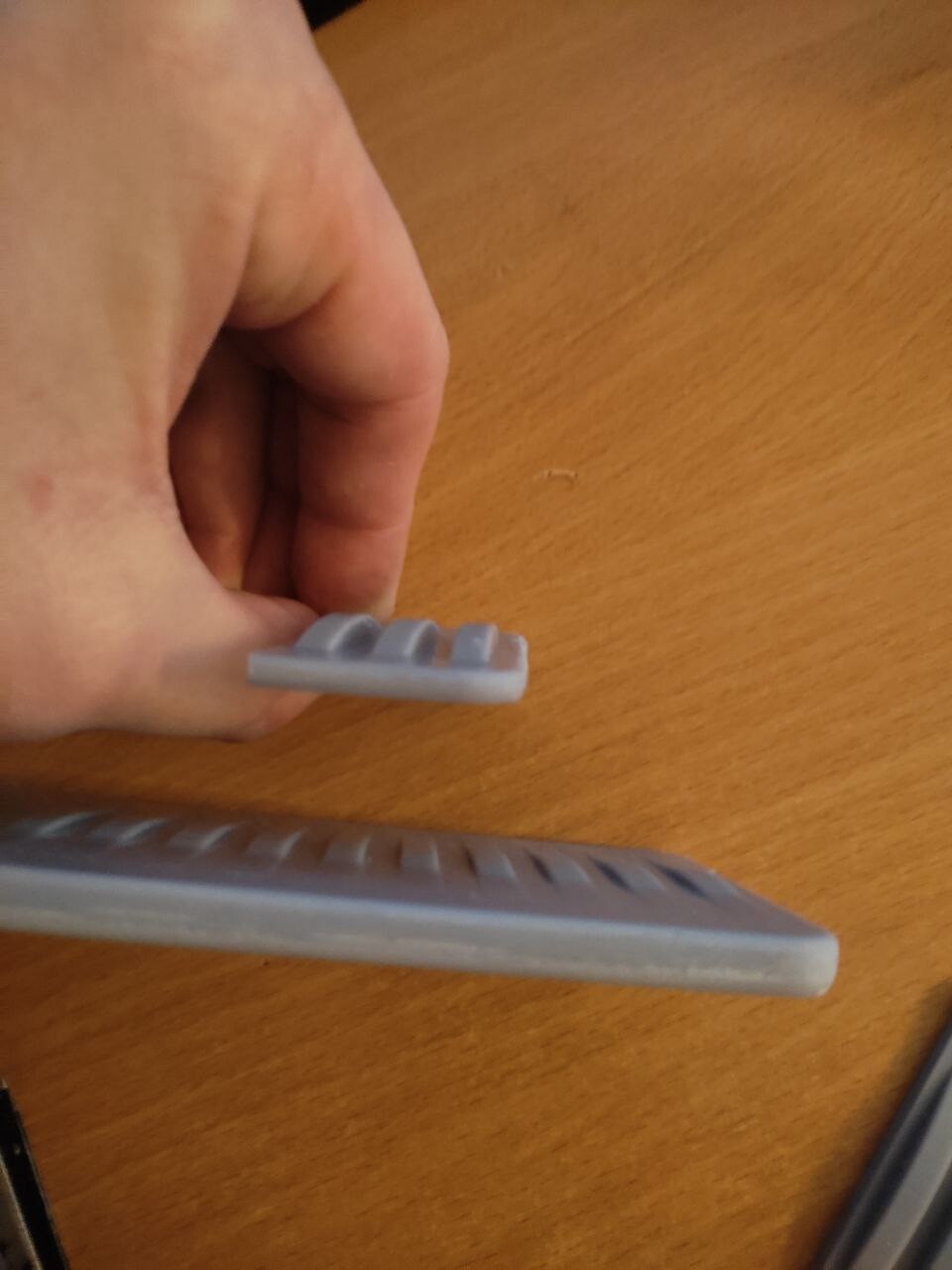

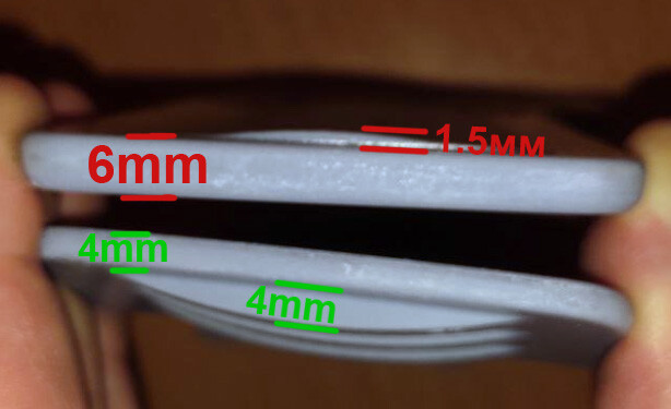

Здравствуйте, борюсь с дефектом при печати, ранее писал уже о проблеме, частично решили. Печатаю от стола - нужна точность, модель имеет "присоску" в виде окружности, были проблемы с расслоением модели по центру, победил увеличением времени паузы перед засветкой. Осталась проблема что модель набирает на 50% больше толщину, вместо 4мм, становится 6мм, а выступающие детали на модели "поглощаються" увеличеной толщиной. Не могу понять в чем дело. Сегодня решил распечатать часть модели с "лесенкой" именно той частью модели которая поглащается увеличенной толщиной, часть с присоской не печатал, по итогу есть небольшие отклонения в размере, но основной дефект не проявился, прошу помочь советом в чем может быть проблема. Прикладываю фотографии с дефектом. Фотополимерная печать - изменения геометрии и размеровФотополимерная печать - изменения геометрии и размеровФотополимерная печать - изменения геометрии и размеров
