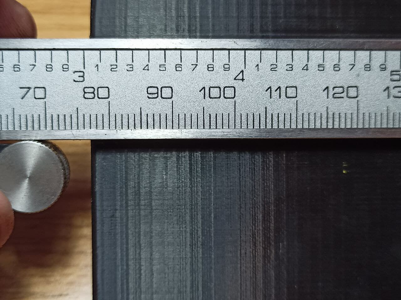

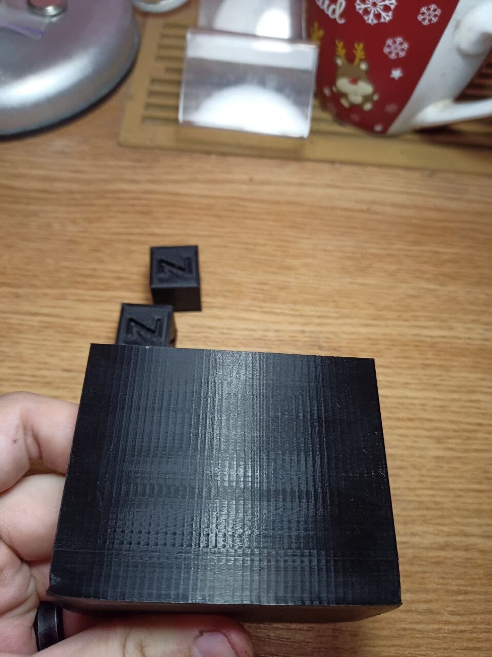

Добрый день\вечер господа.Месяц назад обзавёлся FlyingBear Ghost 5. Обнаружил не очень приятную штуку: по Оси Y постоянные вибрации по всему периметру. Не очень похож на гостинг, так как он не затухает. Что уже сделал: напечатал и установил натяжители ремней (убрал стоковые металлические, что то они "такого себе" качества были) https://www.thingiverse.com/thing:1780636 Пробовал подкручивать по разному. После замены эффект "дрожи" немного ослаб, но никуда не делся. Регулировка натяжения особо ничего не меняет. Заменил 2 драйвера А4988 с Z и Экструдера на 2208. X Y стоковые 2209. Пробовал поменять местами драйвера X и Y, крутил напряжения на Y с 1.2 до 1.35 (сток был 1.228 на Х и 1.281 на Y), тоже разницы не ощутил. После замены драйверов, установил прошивку от Sorkin'a https://github.com/dmitry-sorkin/Marlin_FB5_K3D Скорость печати, джерки и ускорение тоже крутил. Модель на фото напечатана на 45мм\с (60мм заполнение, 30мм внутренний периметр, 20 - внешний), ускорение 500, джерк 3. Особой разницы между 1500 и джерком в 15 не заметил, "Шум" такой же примерно. Принтер стоит на твёрдой, ровной поверхности.Такой шум имеется только по Осе Y. Есть ли какие предположения где могла бы быть проблема?
