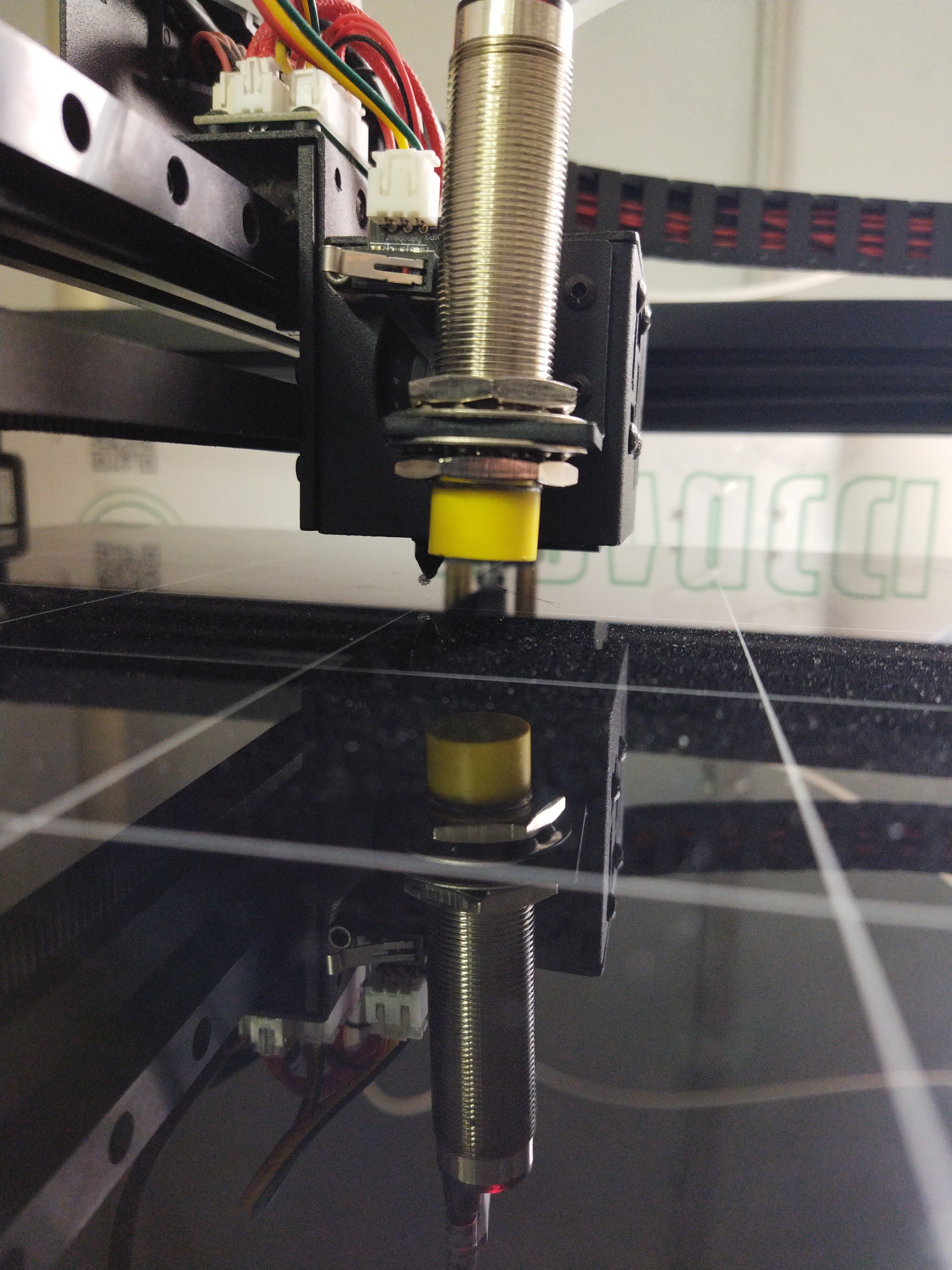

Есть принтер flying bear tornado 2. При парковке (auto home) сопло начало упираться в стол, а стол ехать вверх, в сопло.
Я его выключил, затем включил и повторил auto home. После этого он завис в положении, как на фото:
В smoothieware я решал эту проблему функцией z offset.
В стоковом марлине версии 2.0.6.1, который стоит на медведе, я нашёл только функцию probe z offset, которая пока не помогает. То есть, когда я запускаю печать, принтер начинает печатать над столом.
Версия медведя с bltouch. Стоковая плата сдохла и была заменена. До описанных событий печатал стабильно, хоть и немного вмазывал первый слой в стол.
При попытке bed leveling принтер строит карту стола тоже не касаясь стола принтера.
Вопрос: как отрегулировать в марлине расстояние от сопла до стола, не залезая в прошивку?
