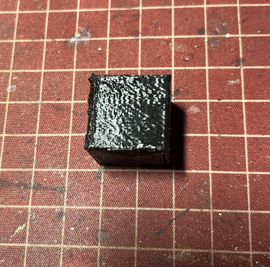

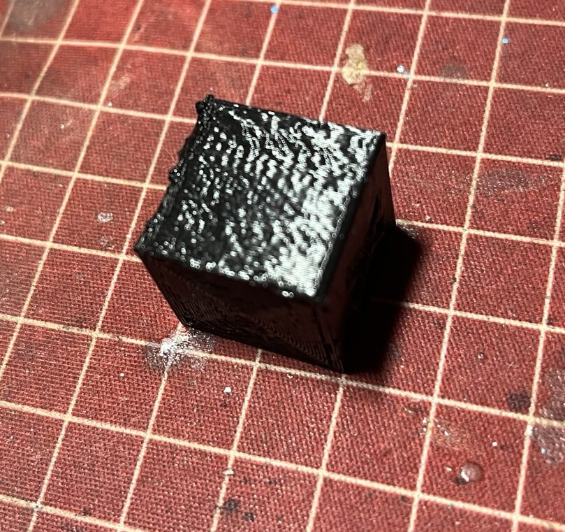

Приветствую всех.На Flying Bear Ghost 5 сделали ДИРЕКТ, на электромотор экструдера прикрепили вентилятор, отрегулировали стол щупом на 0,15.Приступили к печати.PETG 1,75.Параметры печати: сопло 220, стол - 75, заполнение 45, обдува - нет, поддержек - нет, тип прилипания к столу - нет.Первая деталь напечаталась отлично.На второй начались какие-то фокусы. Печать прекратил и запустил печать тестового кубика - 2 см. Где-то с середины печати через меню принтера установил СКОРОСТЬ ПЕЧАТИ - 200%.Вот, что получилось.Вид спереди:

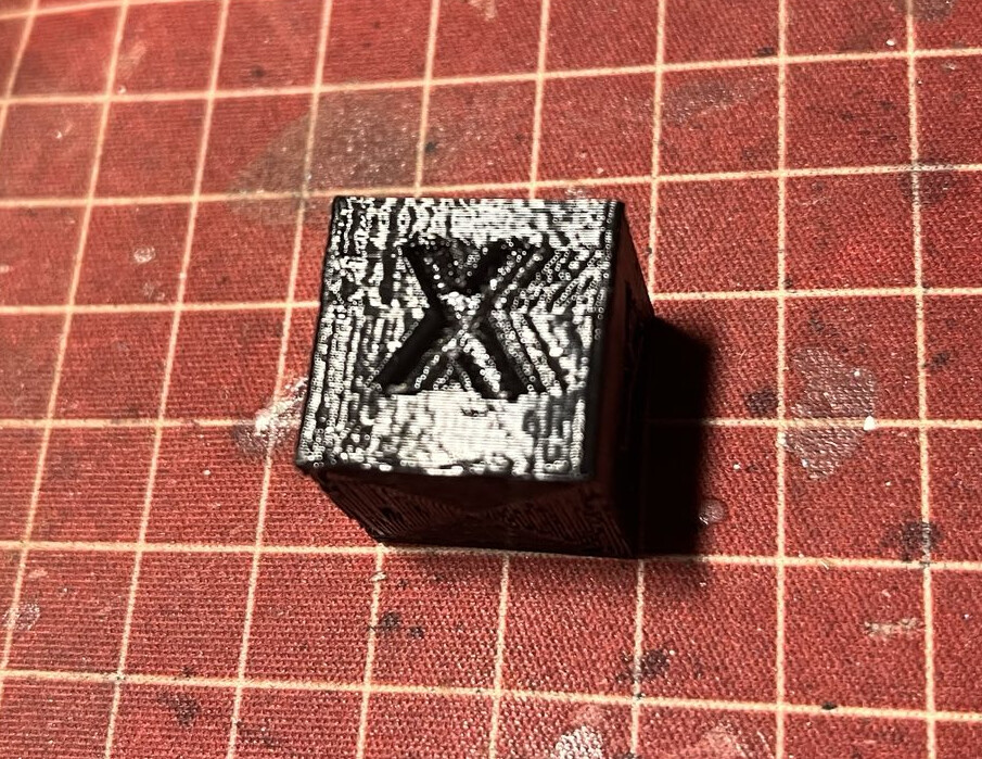

Вид слева

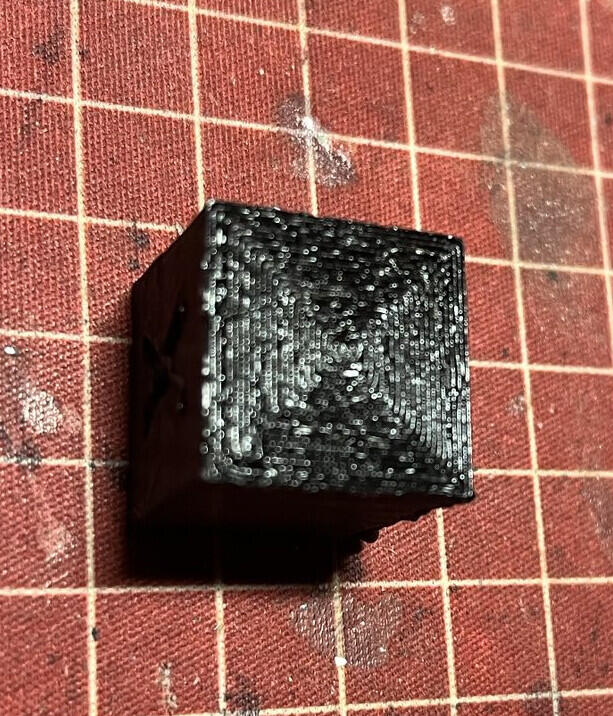

Тыл

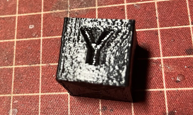

Шов

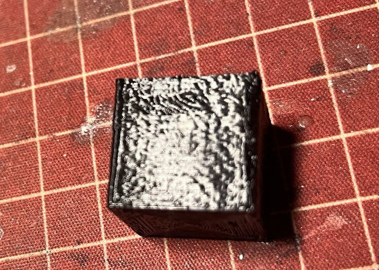

Первый слой
Как видно, вся вертикальная поверхность в какой-то ряби. До конца не печатал, чтобы было видно заполнение - там какая-то муть мутная.Первый слой - не сплошной.Вопрос: какие настройки ПРИНТЕРА или КУРЫ надо изменить и в какую сторону?Спасибо.
