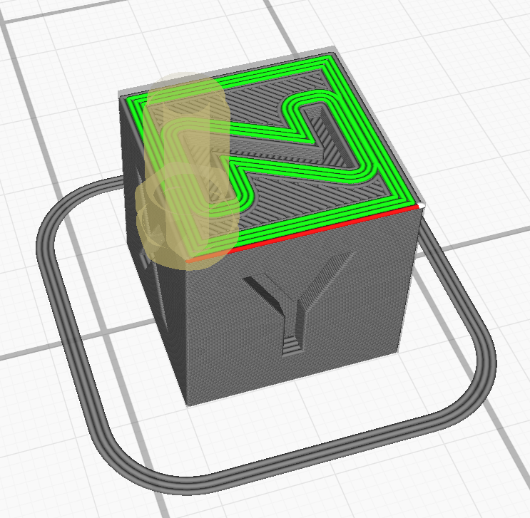

Везде ретракт 6.5 на скорости 25, Accel/Acce2Decel=3000/2000Первый куб — PLA 210℃, скорость 150, Pressure Adv=0, Зелёный — снова PLA, скорость 100, PA=0.2Жёлтый —PETG 240℃, скорость 100, PA=0.2Темнозелёный — PETG 250℃, скорость 100, PA=0.2Второй темнозелёный — PETG 250℃, скорость 100, PA=0.4Вот в Куре начало одного из тех внешних периметров где натёк:Flying Bear G5 + Klipper — убрать наплывы в начале слоя
Что это такое, каким образом искать и устранять проблему?
