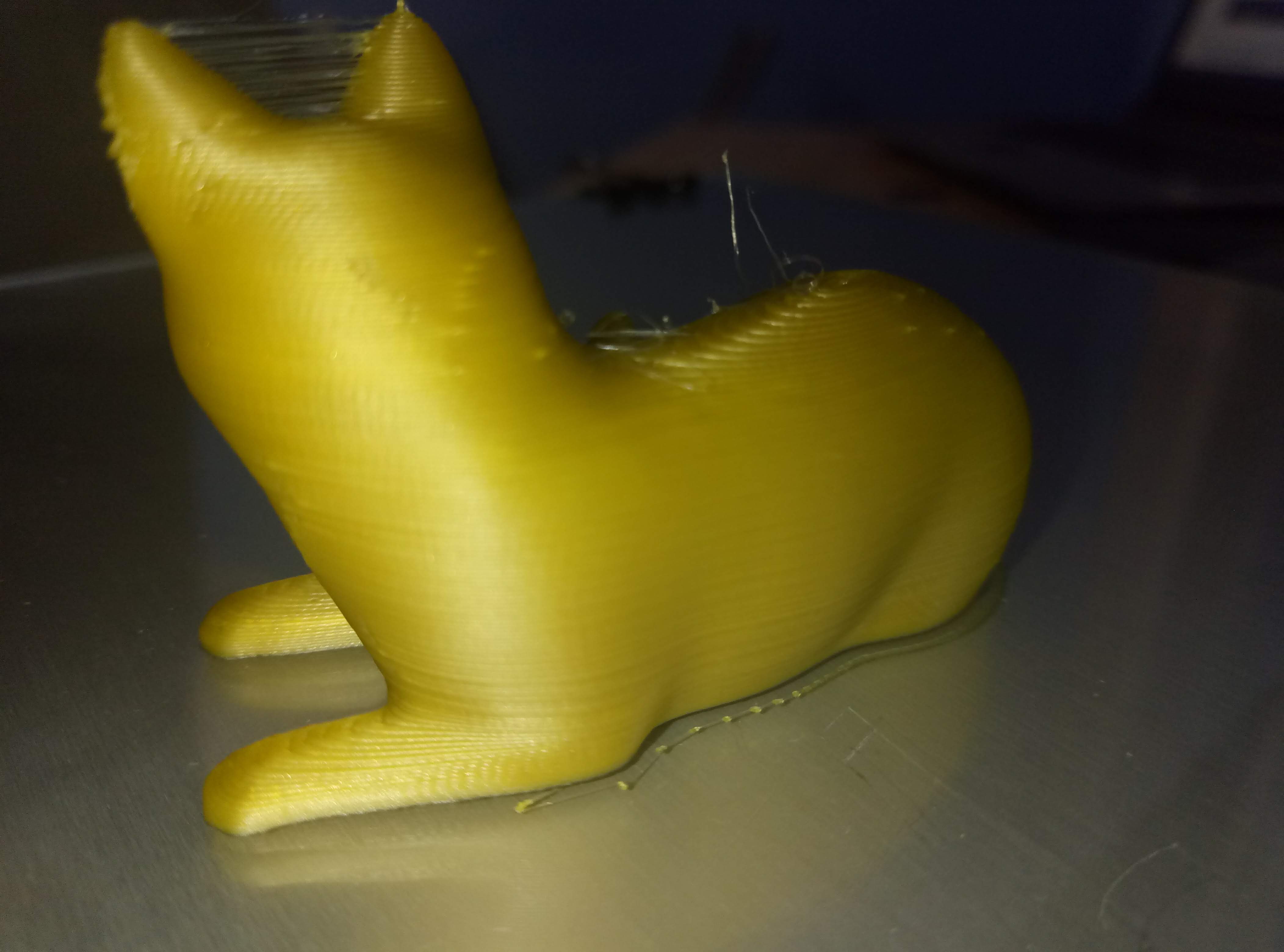

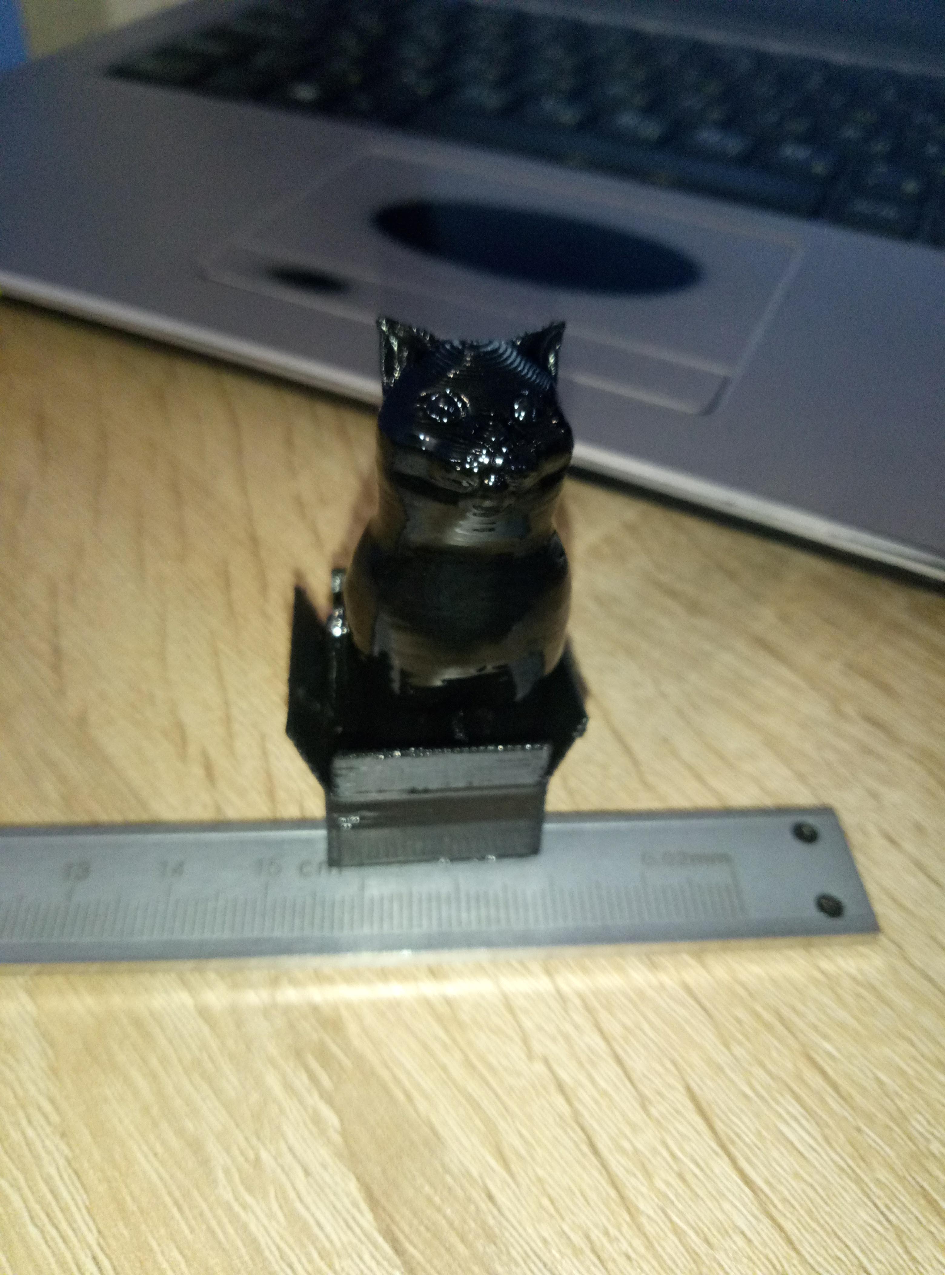

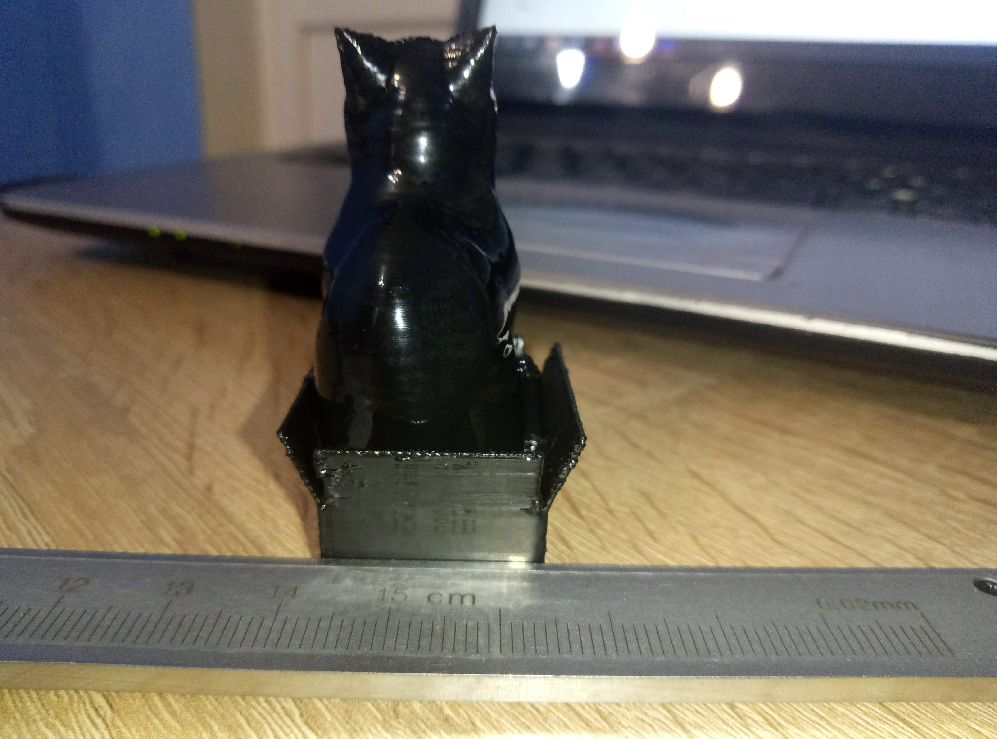

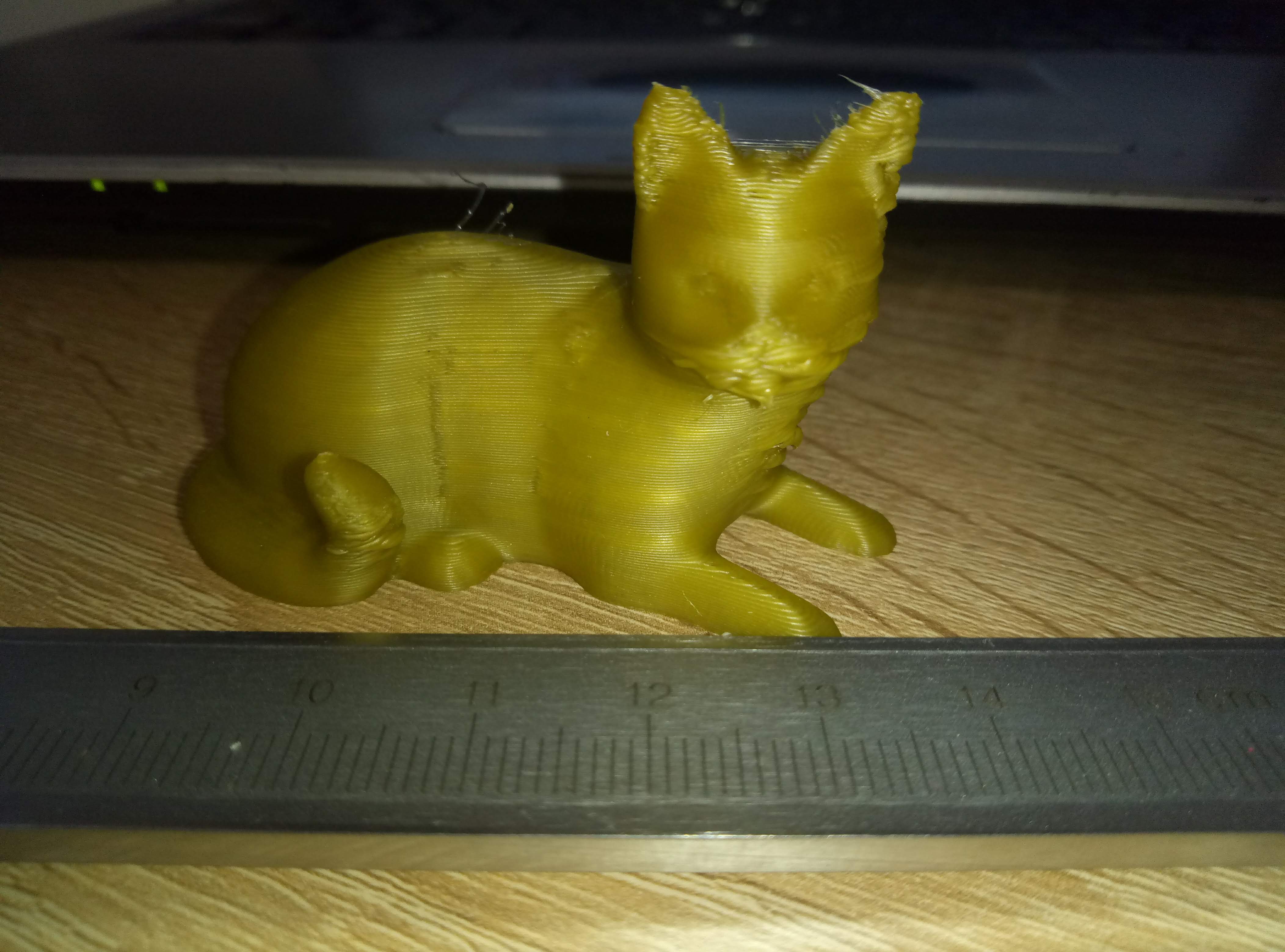

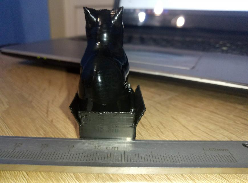

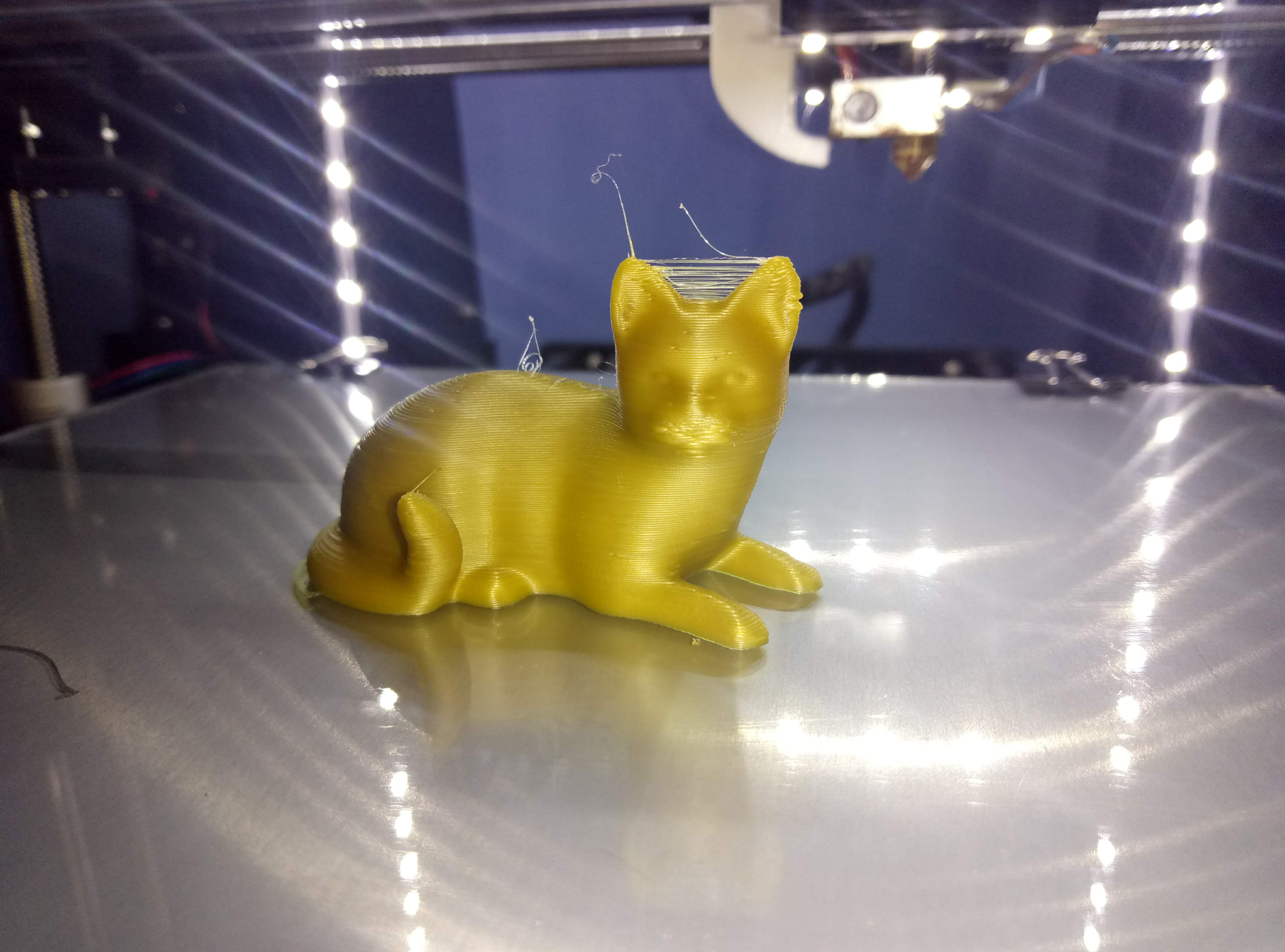

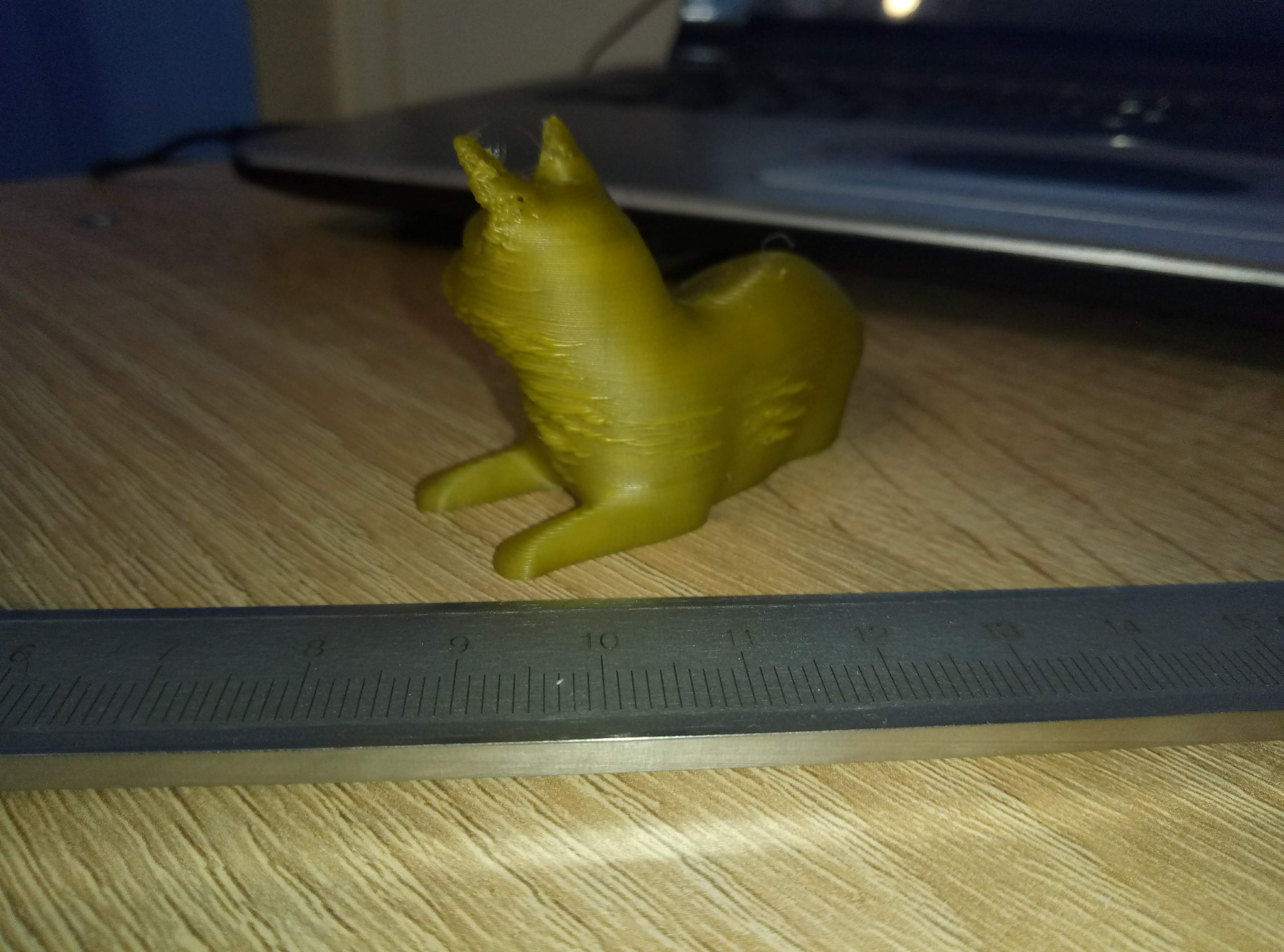

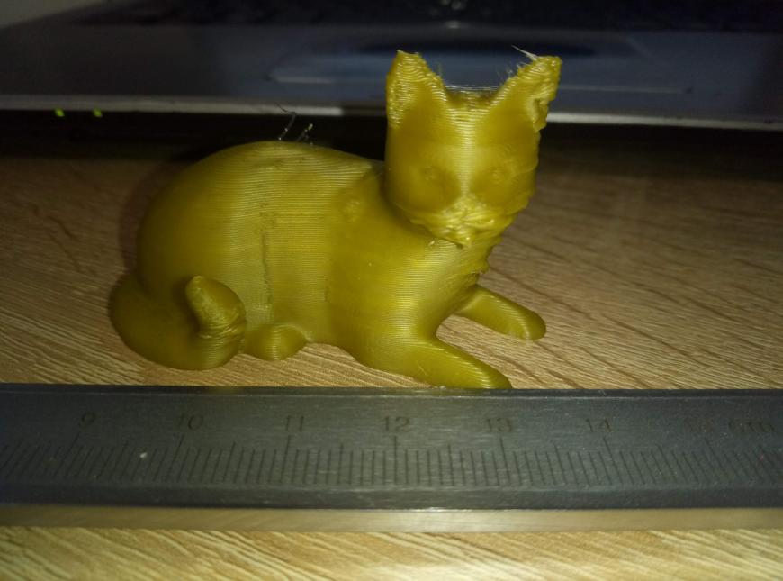

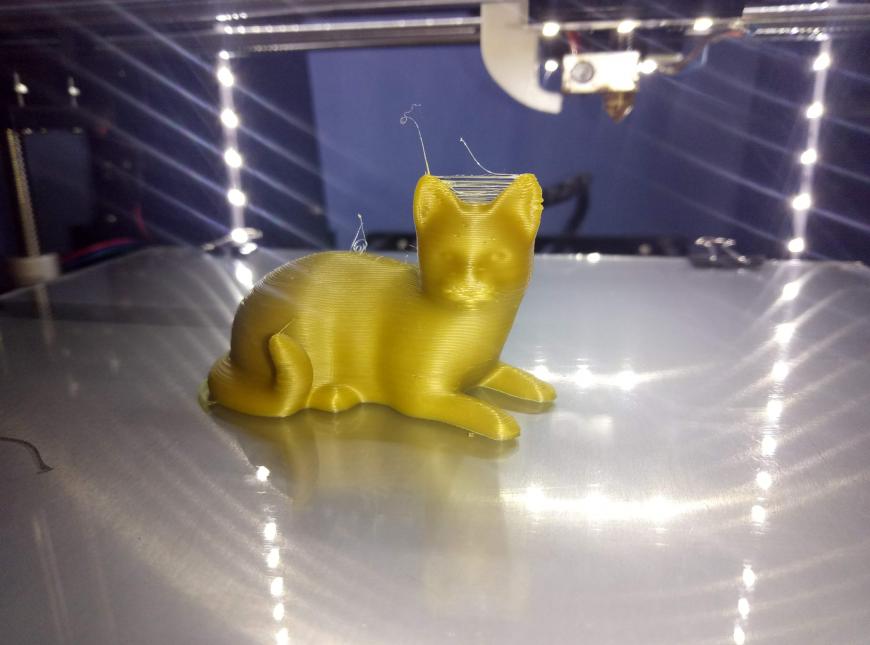

Сегодня я столкнулся вот с такой интересной ситуацией:
Печатаю пробную модель соплом 0,6 и слоем 0,2 ABS пластиком производства FDplast ( и получается вот такая моделька сносного качества (это после ацетона, разумеется):Стол 100, Сопло 240, Скорость 25
Далее меняю пластик на PLA того же производителя и печатаю еще одну пробную модель на тех же настройках модели и получаю вот такой экспонат:Стол 60, Сопло 185, Скорость 25
Я, мягко говоря, недоумеваю немного. После полученного результата запускаю еще раз печать по тому же G-code'у и получаю очень отличный от предыдущего результат:Стол 60, Сопло 185, Скорость 25
Первый раз такая аномалия произошла. Подскажите, что это могло быть? Может, кто сталкивался с подобными случаями.
И, раз уж пост написан, подскажите, как уменьшить сопли на ушах?
