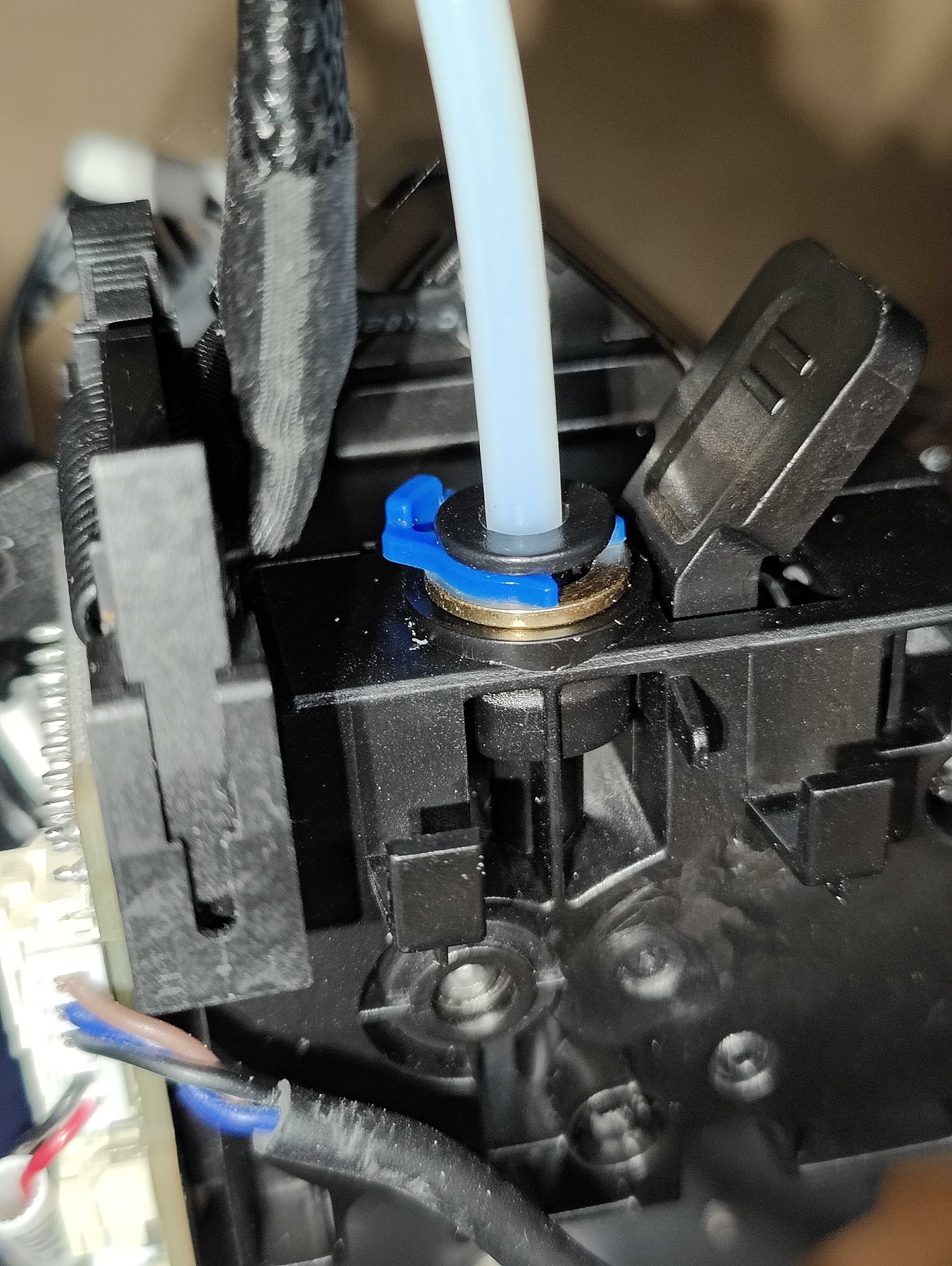

Привет. Поставил сегодня на ночь печатать деталь из петга (ради эксперимента попробовал температуру 215, обычно беру больше, поэтому не удивляйтесь). АБС мейкер, до этого напечатал несколько бобин, никаких проблем не было. С утра оказалось что деталь напечаталась не до конца, однако в октопринте было обозначено что печать прошла успешно, на экструдере был сгусток пластика. Я попробовал запустить печать ещё раз и пластик отказывался выходить.
Начал гуглить, попробовал следующее:
1. Заменил тефлоновую трубку к голове с самим экструдером

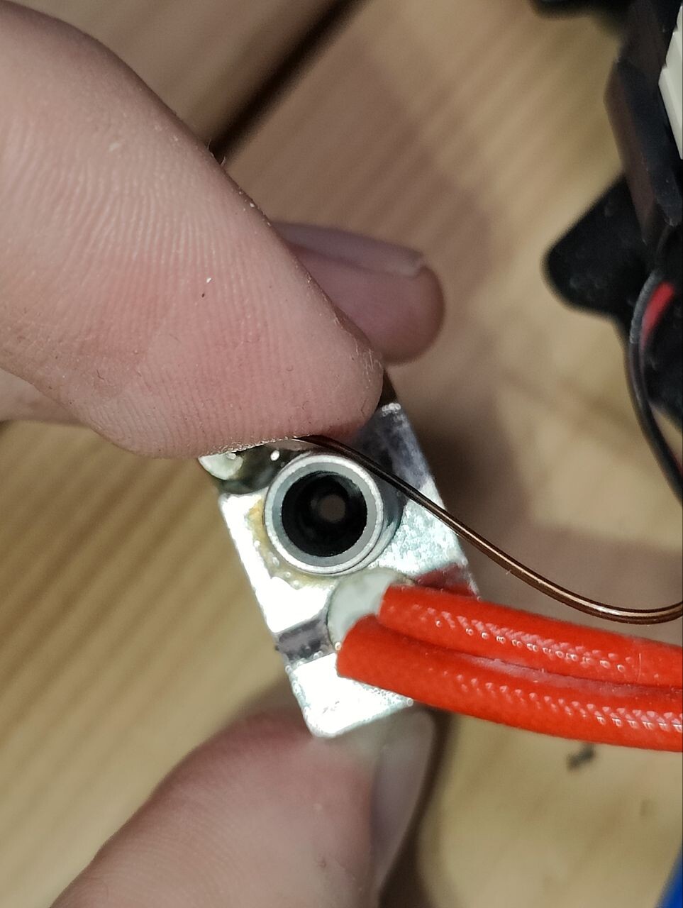

2. Заменил тефлоновую трубку в термобарьере

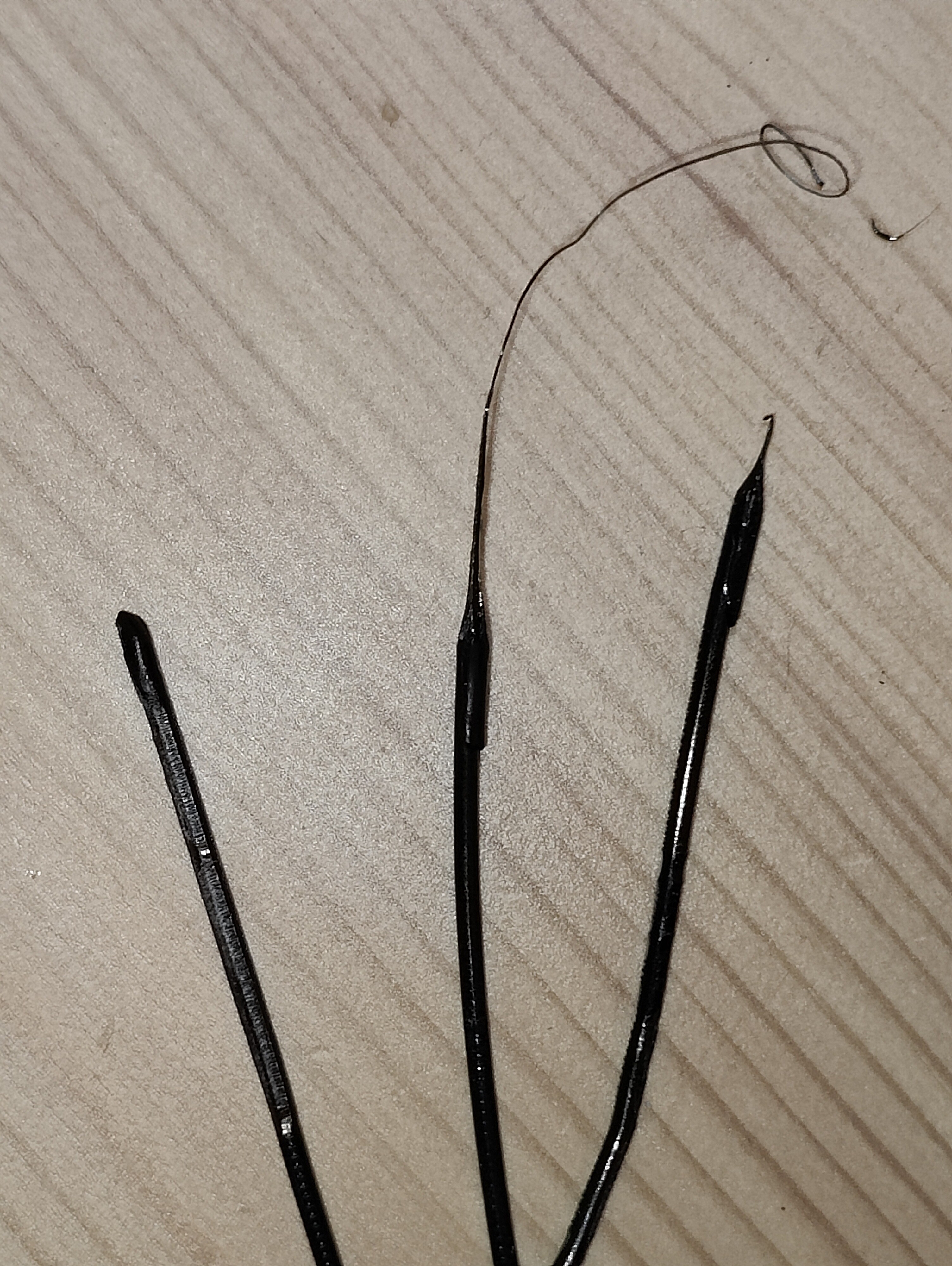

3. Чистил термобарьер от пластика, который там скопился.
4. В конце концов пробовал повышать температуру в надежде на то что пластик бобине с нюансами
5. Заменил сопло

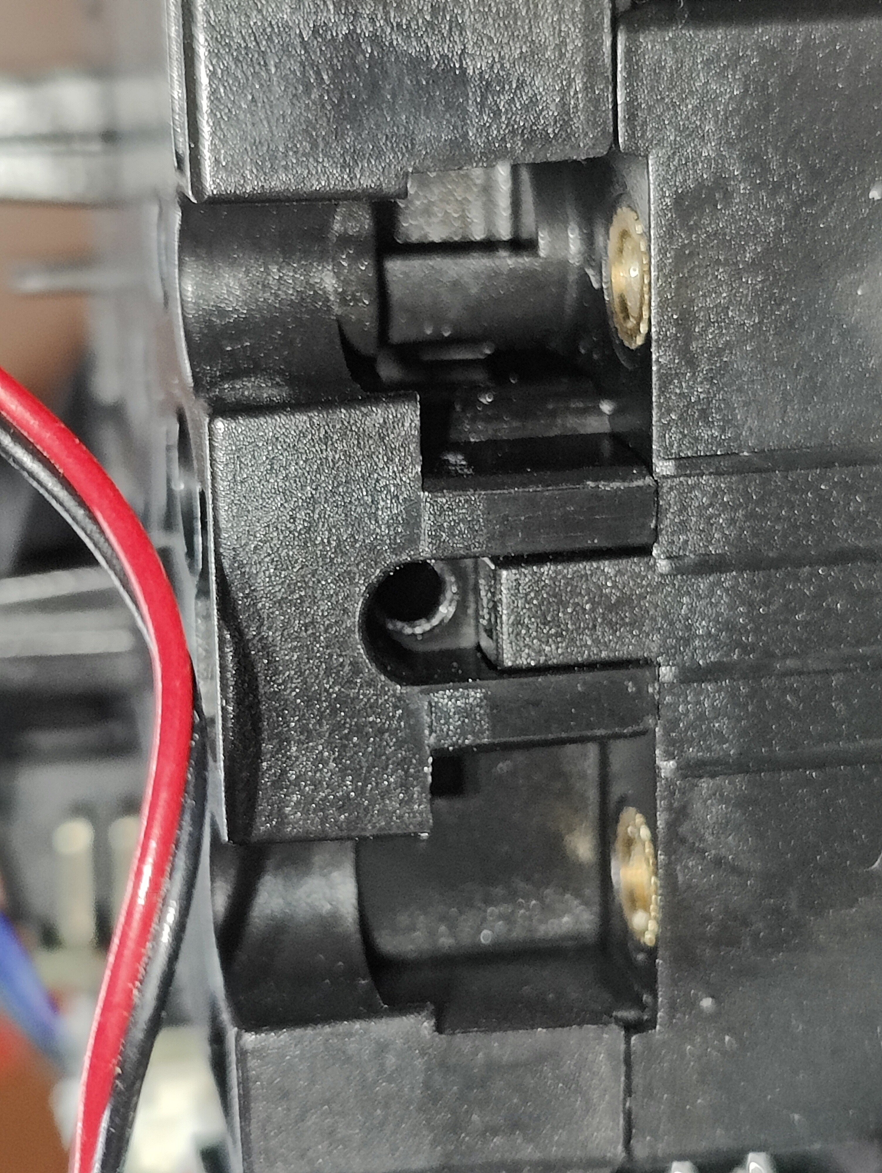

После нескольких чисток и перечисленных выше пунктов, результат всегда оказывался один: пластик сначала идёт как надо, но через несколько секунд подача прекращается и пластик либо не идёт совсем, либо выходит пару миллиметров и всё, при этом в термобарьере оказывается расплавленный пластик(такого ведь быть не должно?). Также замерял температуру на жале, там все было ок, в пределах погрешности
. Пруток до термобарьера ходит как надо. У меня осталось только одно подозрение и это - сам экструдер. Есть подозрение что пластик был плохо намотан на бобину и запутался в ходе печати, однако с утра я извлёк пластик из принтера и филамент свободно разматывался.
