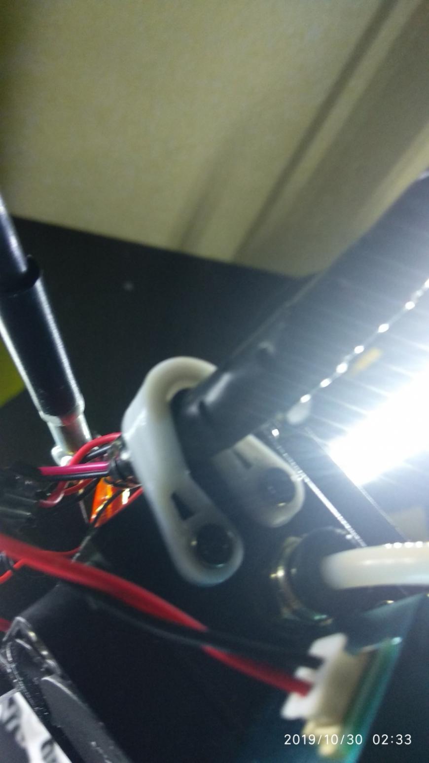

4. установил 3-х стороннюю подсветку
Эпопея с модернизацией дельты продолжается  -  новые проблемыЭпопея с модернизацией дельты продолжается  -  новые проблемы
закрепил косу и провел кабель менеджмент
сделал направляющую для пластика.

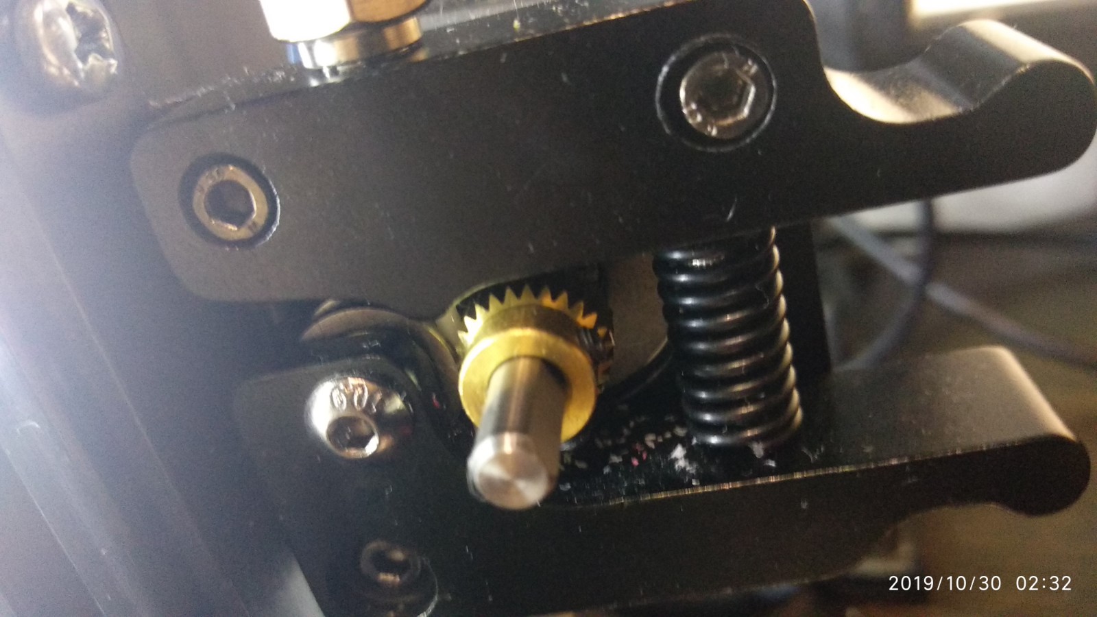

6. замена подающего ролика в фидере на более злой

Для решения проблемы подачи пластика (уменьшение ретракта и ЛА) фидер будет перенесен на подвес.
При превышении скорости печати 55 мм/с наблюдается недоэкструзия. Фидер не может продавить пруток грызет пластик. При повышении температуры сопла проблема решается однако PETG начинает закипать появляются пузыри. Вопрос какие сопла на каких скоростях работают?
