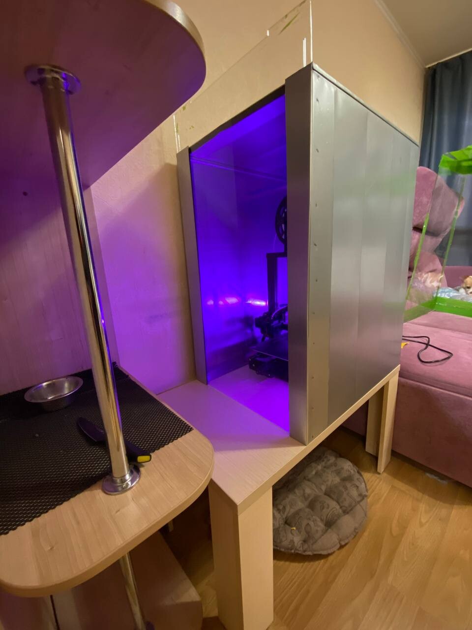

Добрый вечер . Осваиваю свой первый принтер , до сего момента он печатал все мои хотелки без проблем , пока не появился короб (вынужденная мера из-за шума и бешеного кота ) . А так , как я работаю с вентиляцией , то сделать короб из оцинковки было дело 20 минут , куда и успешно залез мой ендер .

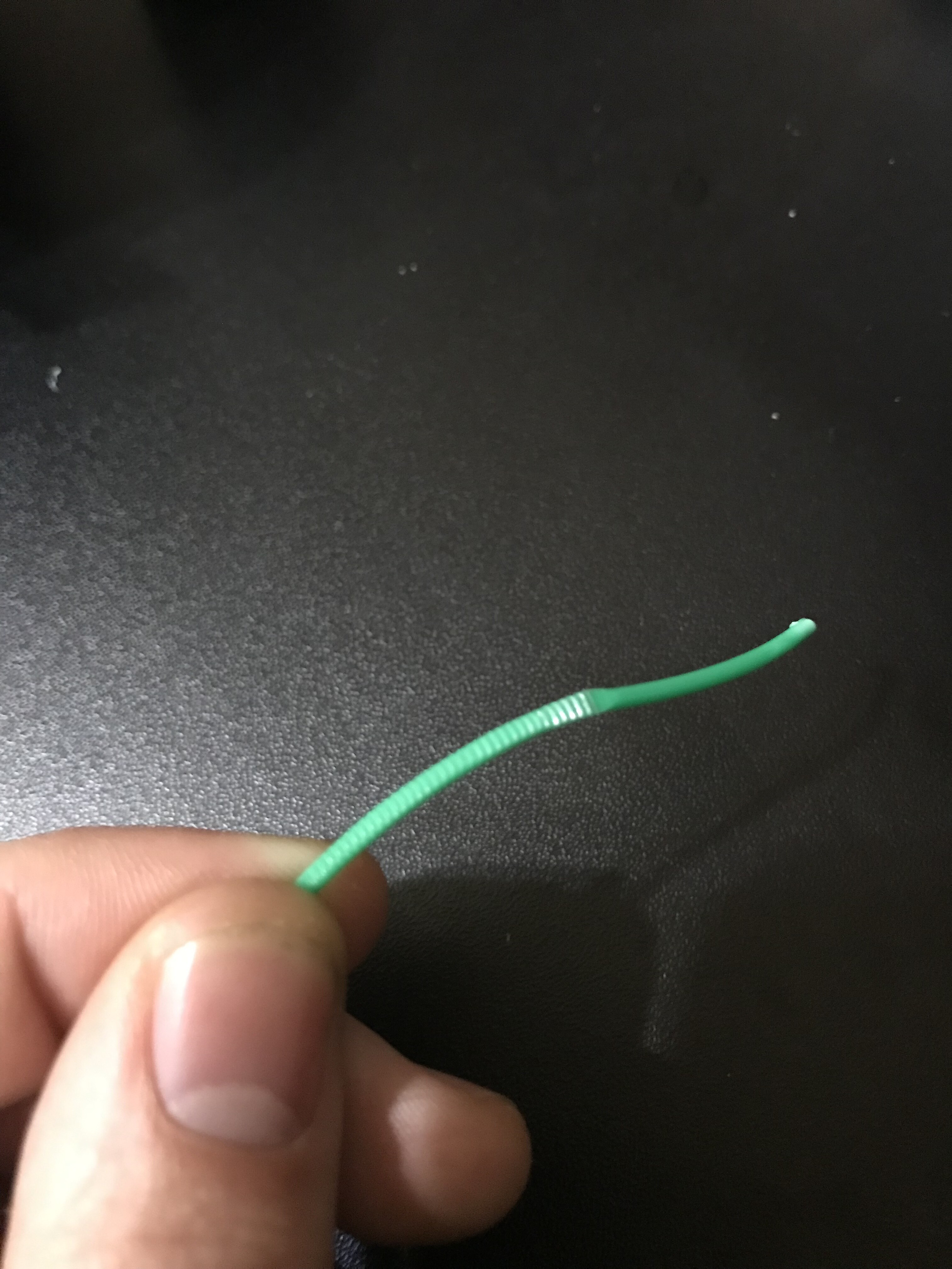

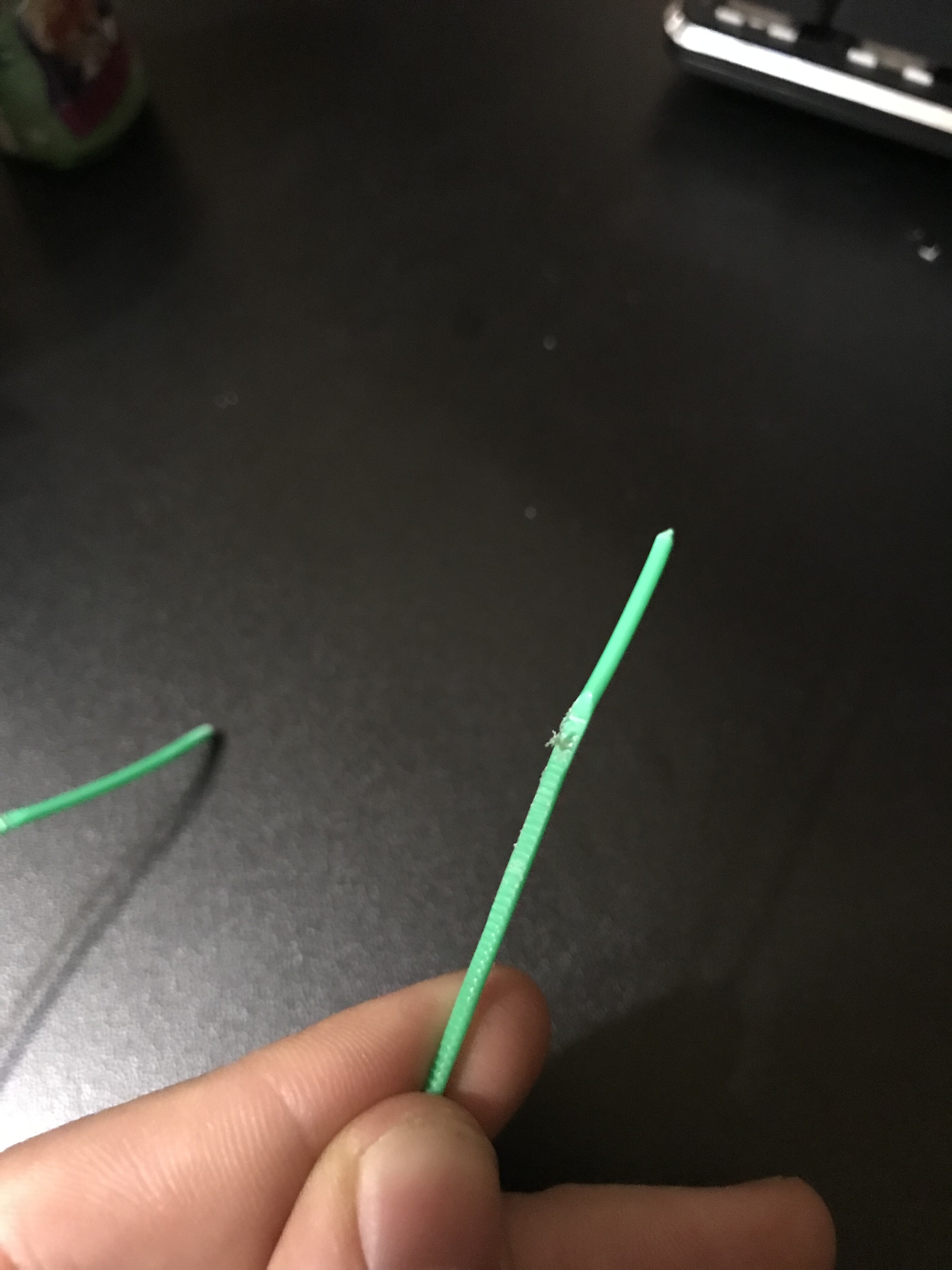

Первая печать в коробе - на половине модели слизывает грани у прутка при ретракте .
Вторая печать ( повторная , до этого была такая же без короба ) - снова слизывает на первых слоях .
Меня в куре настройки ретракта- не помогает
меня катушку пла на другого производителя - не помогает
печатаю для теста вазу - напечаталась без проблем
Делаю вывод , что сие действие происходит , когда пластик гоняется туда - сюда подачей .
Пробую печать без короба - все отлично , не каких слизываний накатанных граней у прутка .
Возможно играет роль температура внутри короба , не измерял , но там достаточно тепло , возможно пла намотанный на катушку нагревается и его физические свойства меняются , в следствии чего это все происходит ?
Выходные данные : Ендер без доработок , полный сток , настройки куры :
- сопло 200
- стол 60
-ретракт ( величина 5 мм , скорость 45)
