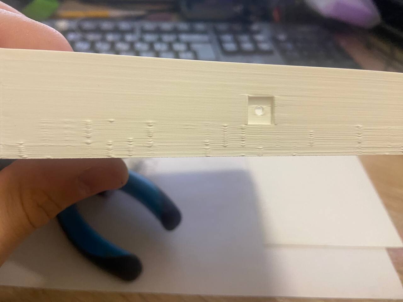

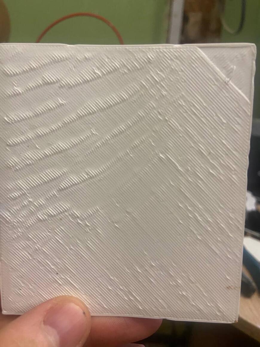

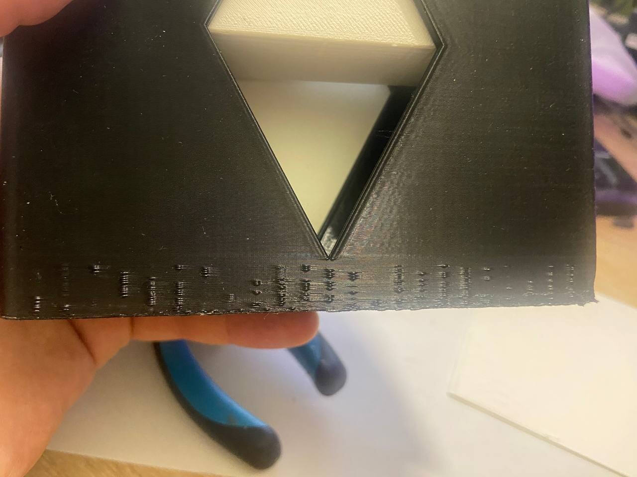

Ender 3, плохая печать, бугры, mesh, автоуровень стола
Добрый день, нужна помощь, ender 3, e3d v6, direct BMG, плата BTT SKR e3v3, Bltouch, вопрос в автоуровне стола, стол руками подкручен по 4 углам, логично что не идеал, хоть и со щупом 0.2, сетка для автоуровня 3 на 3, логично что видит перепады, начинает их корректировать по ходу, из-за этого начинаются бугры на всех первый слоях по высоте Fade 5мм, после 5 мм идеальная печать, без каких либо артефактов, печать на pei пластине
