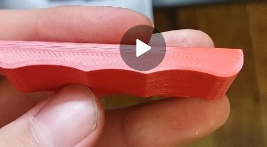

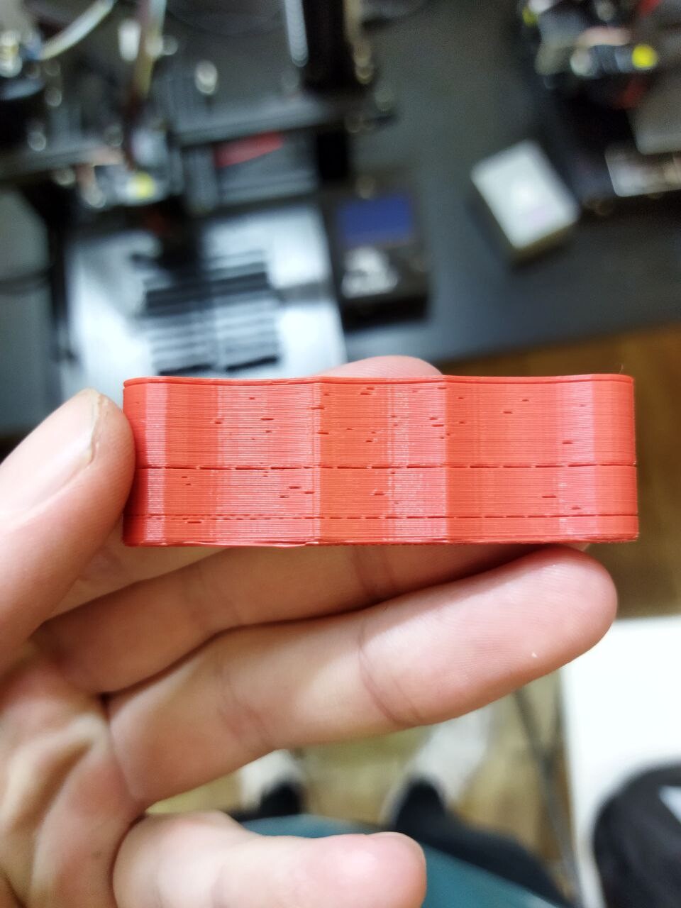

Друзья, подскажите, пожалуйста, в чем может быть проблема: принтер ender-3 neo новый, сразу после покупки печатал как-то странно, приходилось темпу до 260 ставить и было нормально. Через месяц уже вообще никак.Я пересобрал хотэнд, то есть пробки нет точно, сопло заменил. Проверил подающий ШД, вроде шестеренка закручена, подает нормально. При печати я его поймал за пропуском слоя, как это было? Печатает отлично, все окей, и тут раз, останавливается подача пластика на пару секунд(печатает воздухом), а дальше печатает нормально, типа все окей. Я его на паузу поставил, проверил как проталкивается пруток - все замечательно, легко толкается. Пробки нет.Я проверил ШД подачи пластика, да и вообще все ШД, все они очень нагреты(печатал 30 минут, они уже раскаленные). Ну на ender-3 v1 такого нет. Также на данном принтере стоят заводские тихие драйвера. Я вот думаю, может косяк в перегреве ШД подачи пластика, типа его на пару секунд из-за перегрева вырубает, а потом он начинает работать?В общем, напишите, что думаете, может быть, у кого-то такое было.
