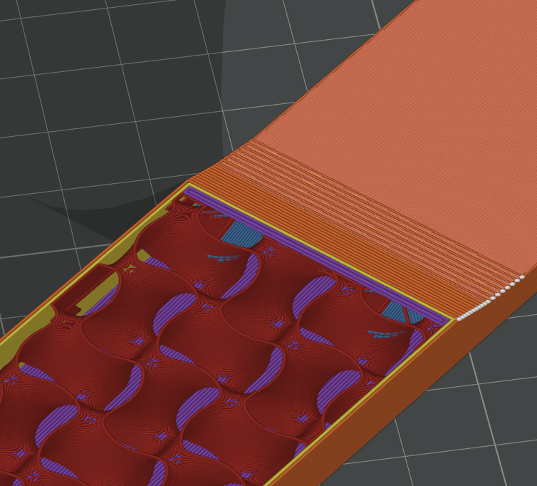

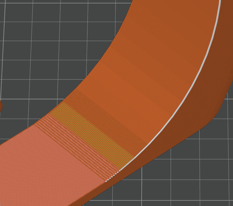

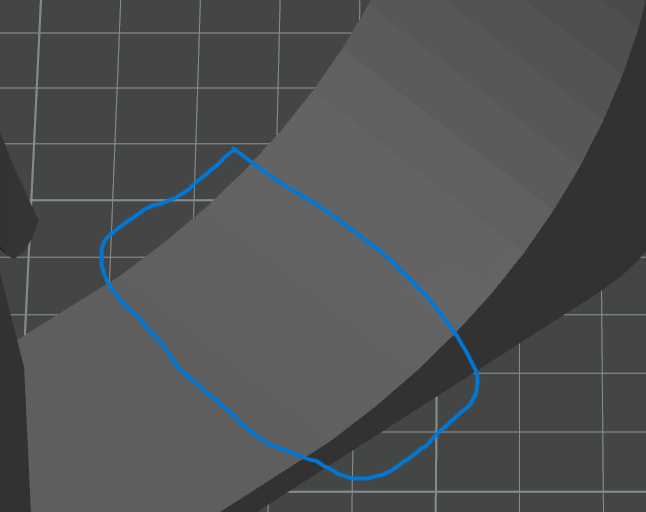

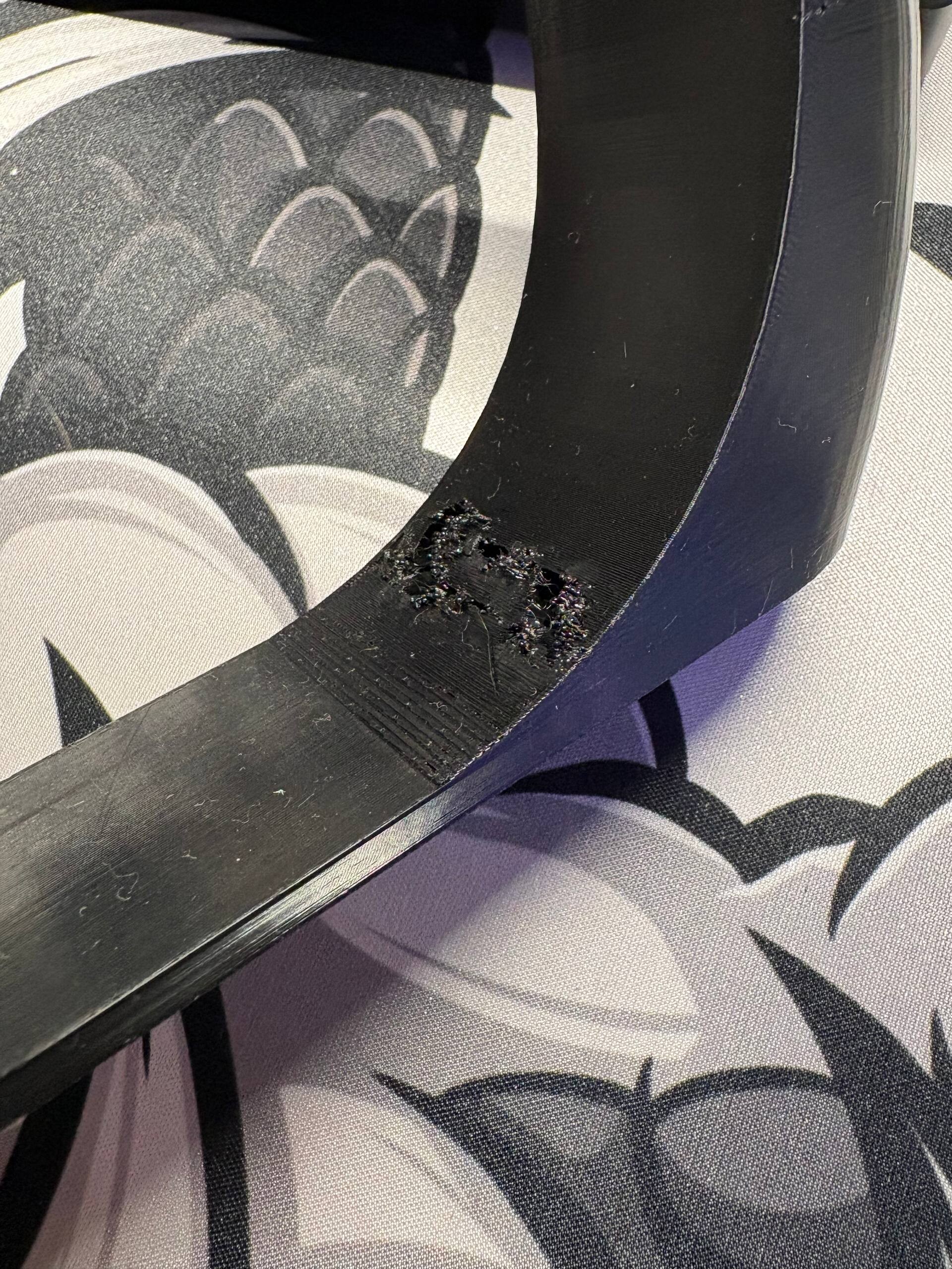

Всем привет! Возникла проблема при печати данного участка модели:
У него очень маленький угол наклона, из-за чего получается, что внутренним слоям опираться почти не на что:

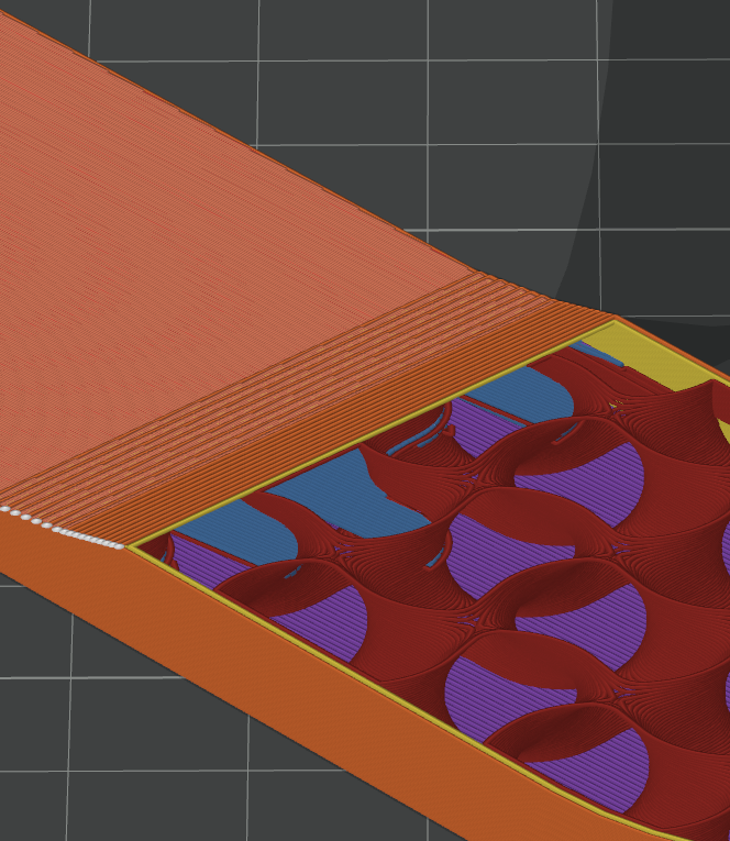

При этом слайсер не воспринимает это как нависание, так что не делает под этим мост, в т. ч. если сделать 3 периметра. Данная модель при этом не нужна сильно прочная, так что не хотелось бы тратить на нее много пластика. Я пробовал воткнуть модификатор с настройкой "Сохранение толщины вертикальной оболочки", вот что выходило:
Но это всё равно не решало проблему т. к. это считается сплошным заполнением, печатается без обдува, дыбится вверх и образуются "разрывы":
Печатаю elegoo rapid petg, пластик сушу
