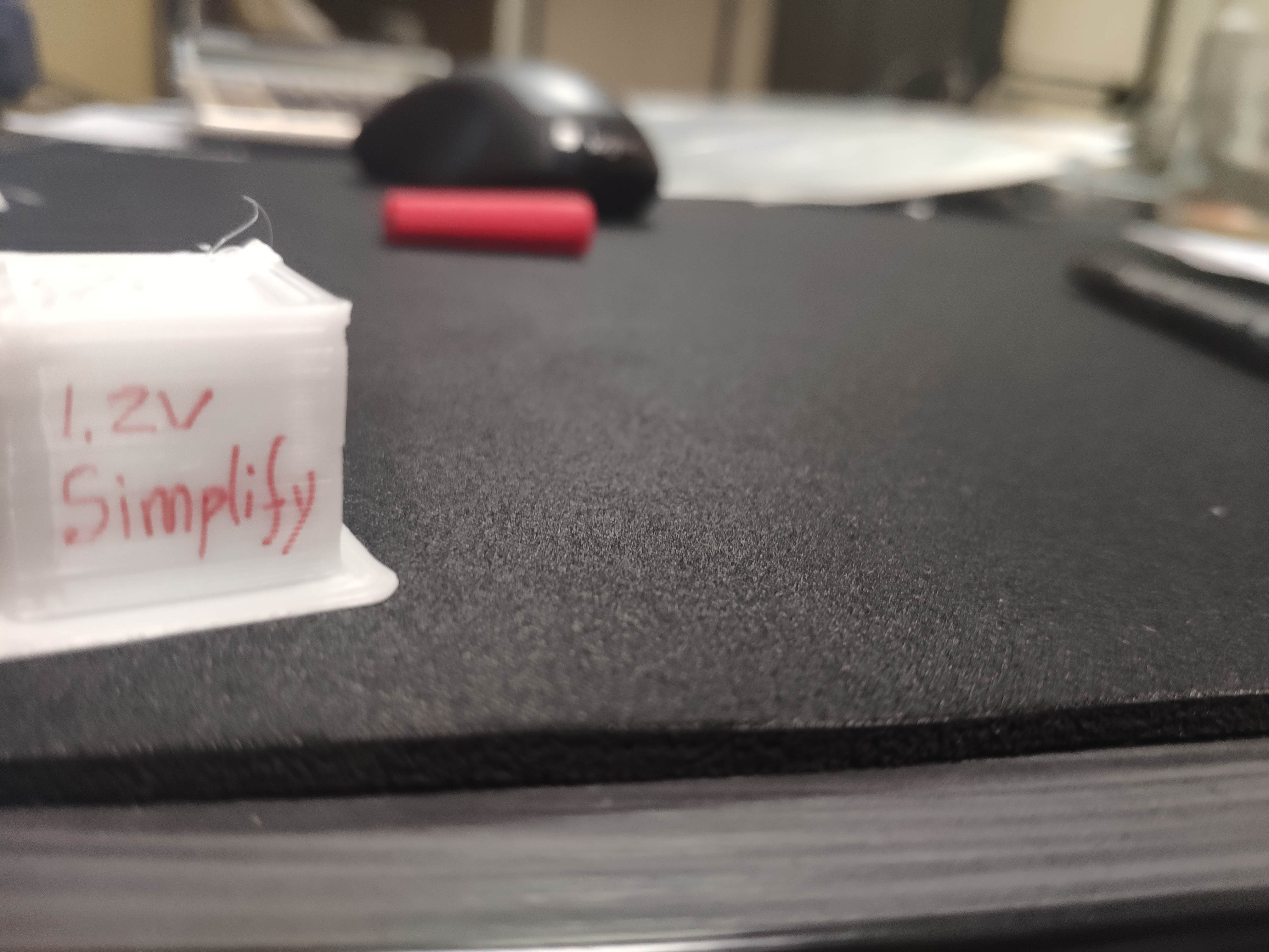

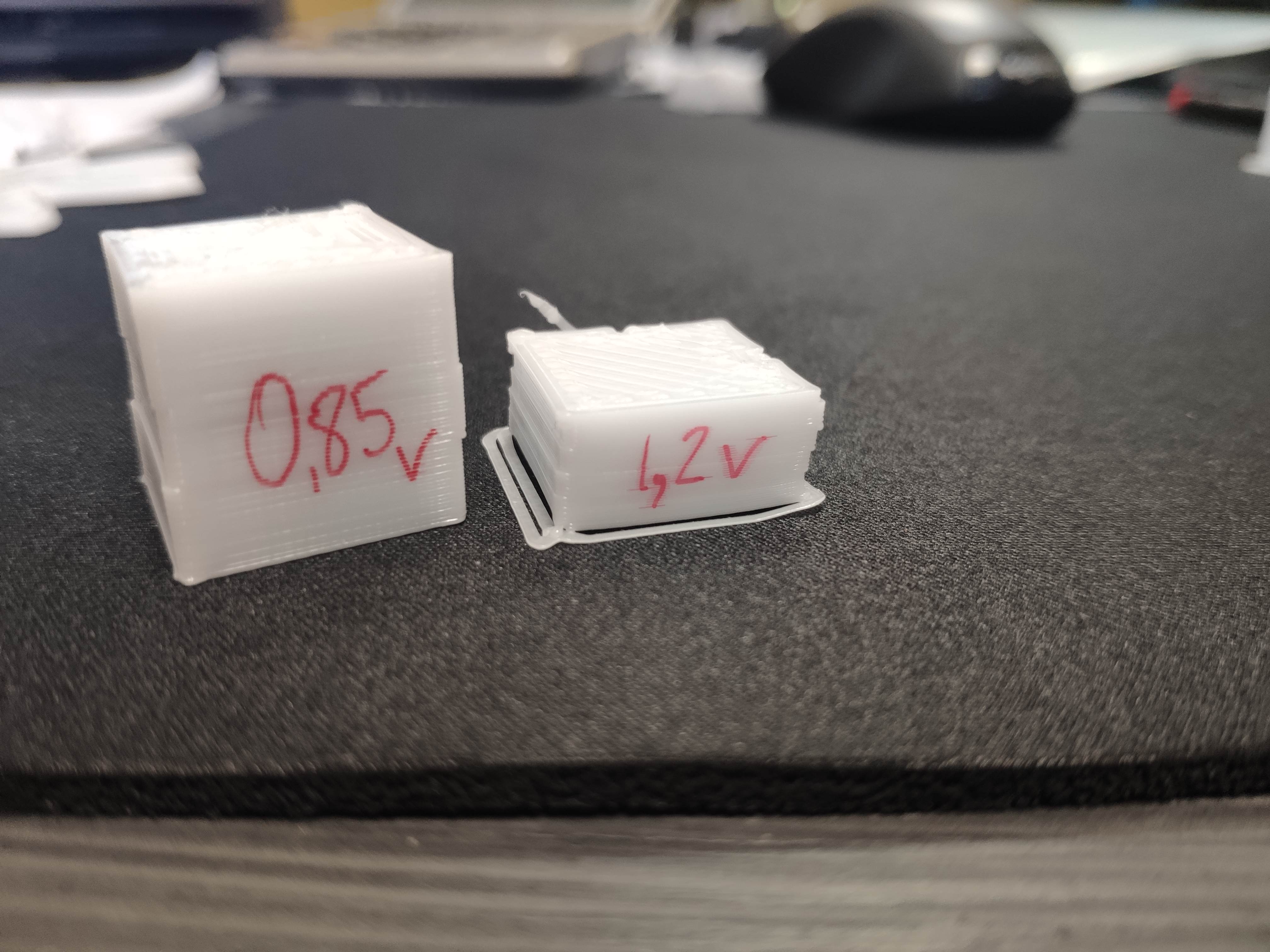

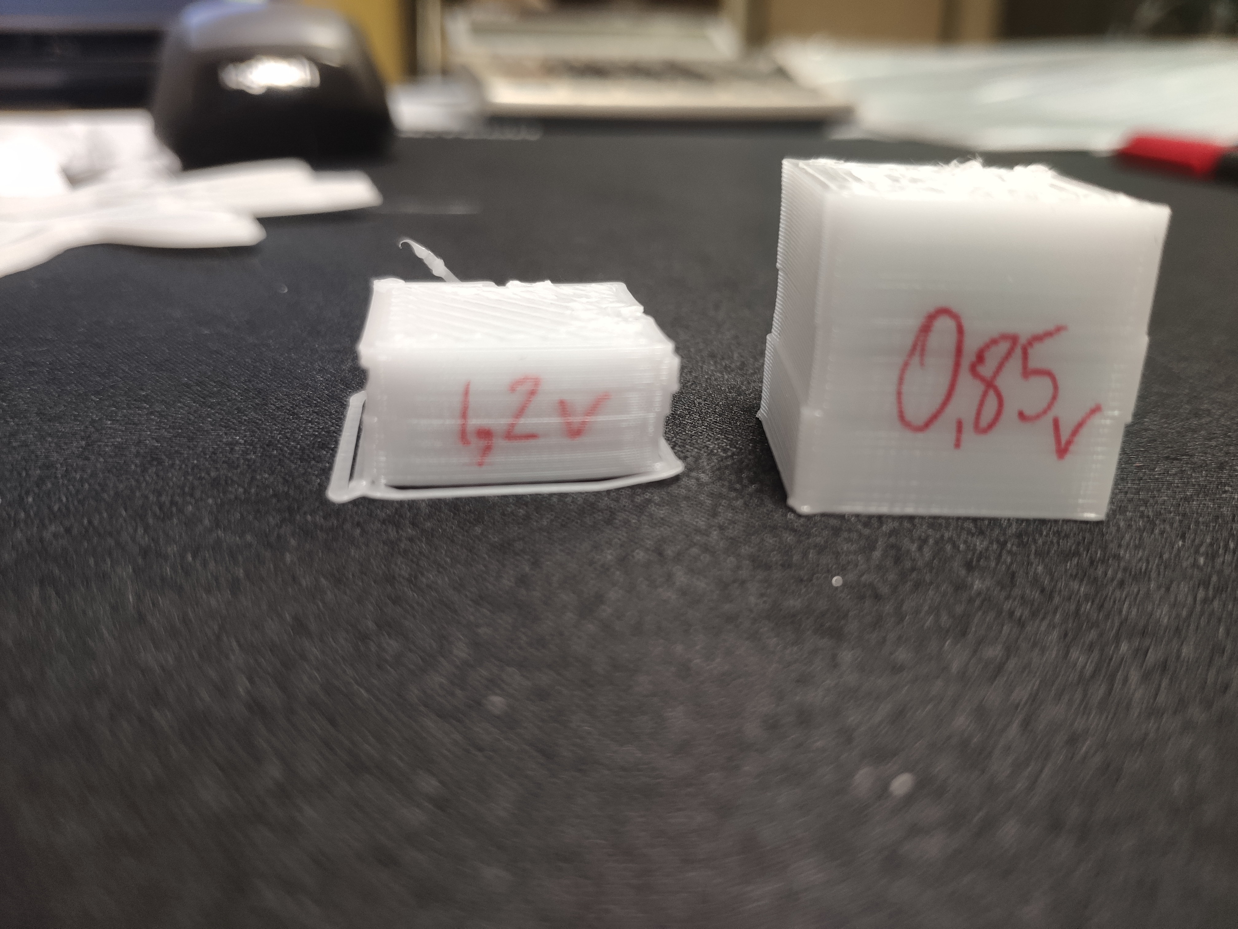

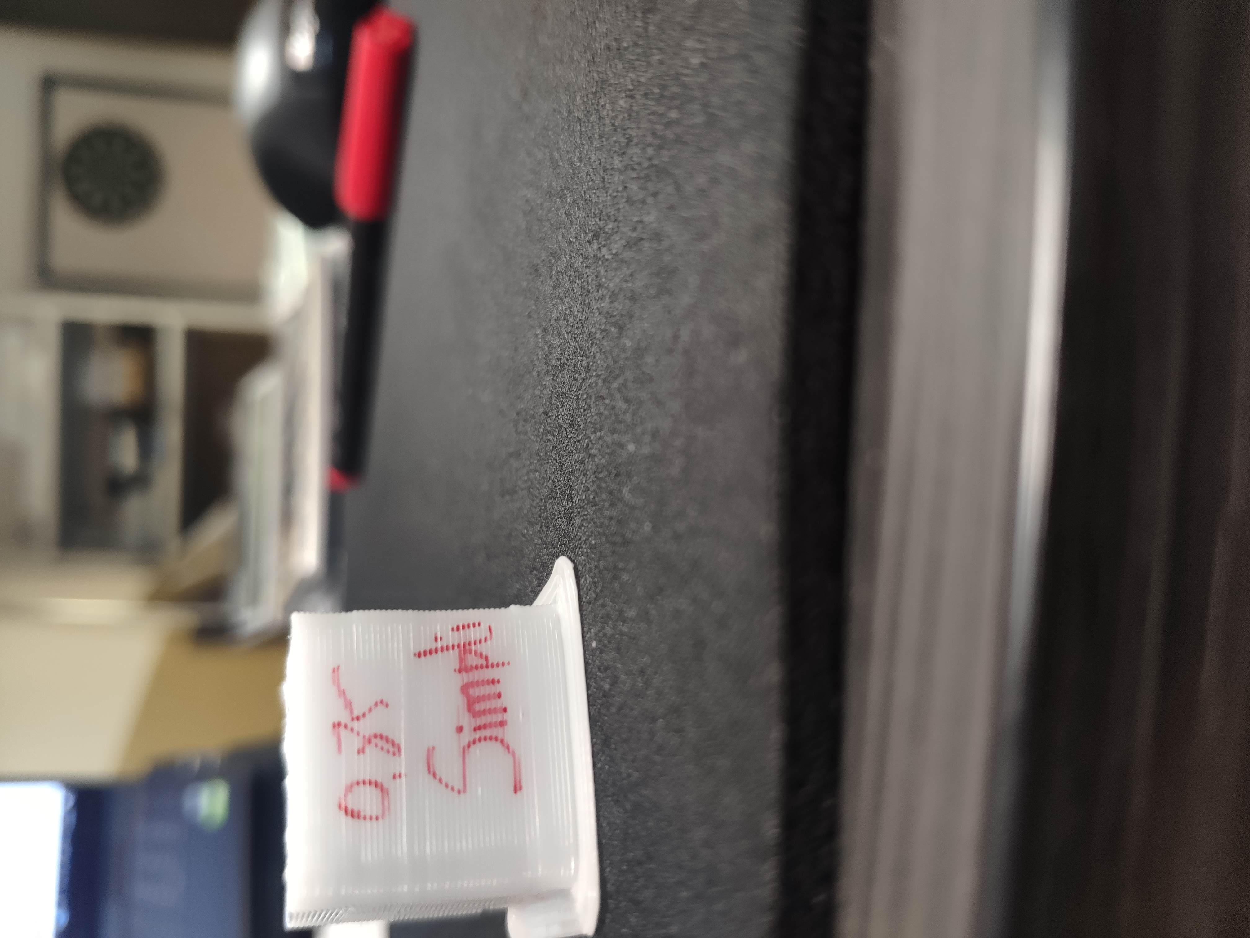

Добрый день.
Прошу помощи. На Anycubic Chiron установил драйвераTMC2208. Появились пропуски по оси X. Во время пропуска звук из печатающей головки похожий на стук или задевание за препятствие. Визуально во время "стука, задевания" сопло ни за что не цепляется. Возникает в разных направлениях. Печатаю соплом 1,0 мм. Что сделано и не помогло:
1. Ручное передвижение каретки по оси X - всё плавно, без зацепов, заеданий и т.д.
2. Ремень натянут.
3. Приподнятие оси Z  (0,4 мм);
4. Уменьшение скорости (40 мм/сек);
5. Уменьшение ускорений (500 мм/сек2);
6. Уменьшение рывков (4 мм/сек);
7. Изменение вольтажа на драйвере (от 0,8 до 1,2 В). Характер сдвигов/скачков при изменении напряжения меняется;
8. Хотел поставить старый драйвер, но я их  "сжег". Экспериментировал и нечаянно поставил вверх ногами. Со старыми драйверами таких проскоков не было.
9. Нарезка в разных слайсерах. Первое фото - нарезка в Cura 4.5, второе и третье - Simplify3D. Цифрами указан вольтаж на драйвере. Во втором случае получше, но всё равно есть сдвиги по оси X.
10. Пробовал устанавливать другой драйвер 2208 - то же самое.
Буду благодарен за совет.
