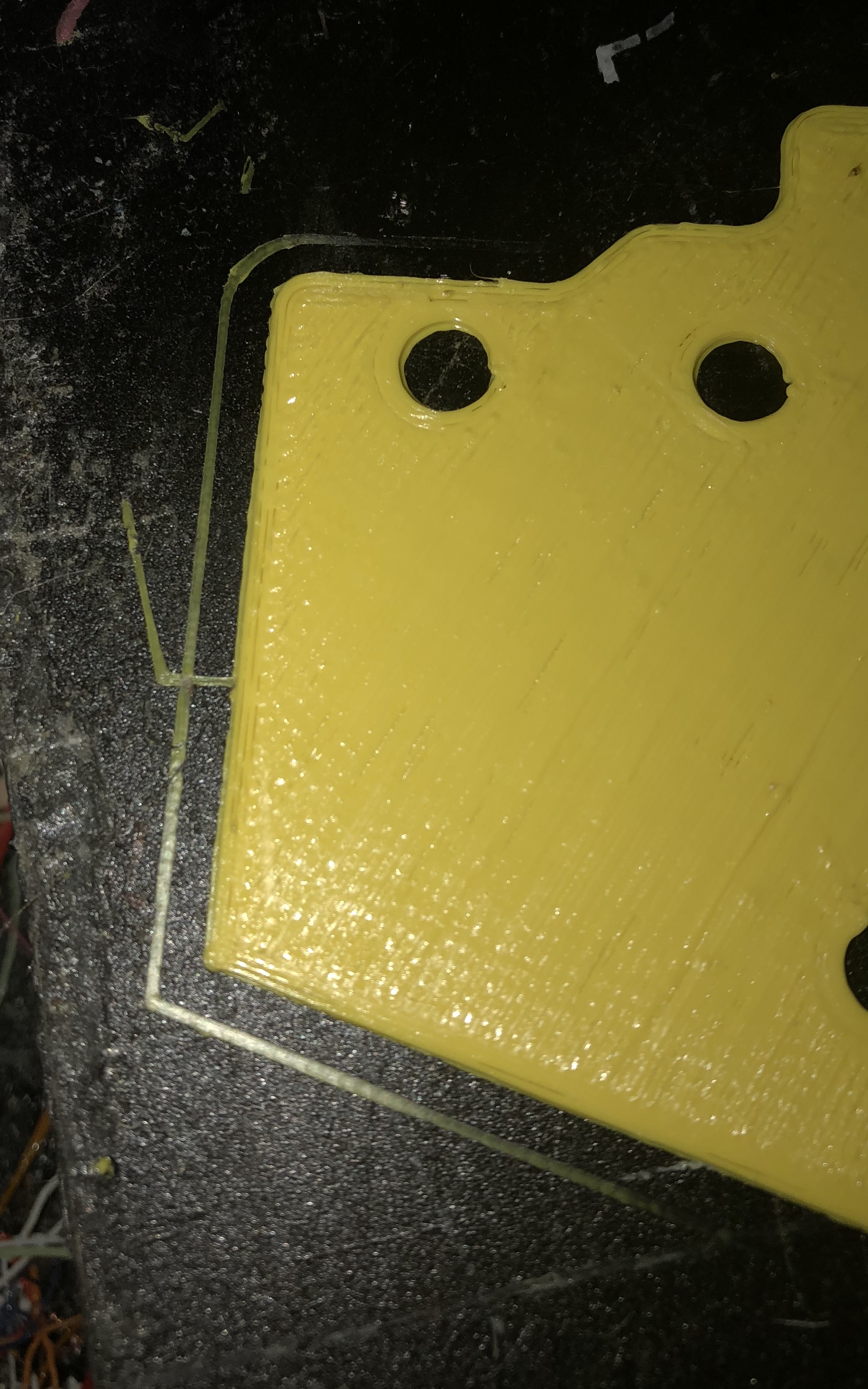

Дыры между параллельными линиями (на одном слою)
Начали у меня появляться дыры между линиями стенок(На заполнение не смотрите,там скорость большая очень)
Именно начали появляться,ибо пластик,температуры и скорость остались прежними
Пробовал увеличить шаги на мм по экструдеру(сначала замерил,кншн,сколько прутка жрёт и сколько должен,ну немного добавил,да); пробовал увеличить в слайсере ширину экструзии; температуру печати уже задрал по максимуму; сопло поменял на новое; почистил шестерню экструдера
Ничего не помогло. Даже на маленьких скоростях типа 40 - всё равно дыры есть и именно в стенках. Заполнение он кладёт ровнее,кажется
Пруток ровный,проверил
Варианты?
Варианты?
