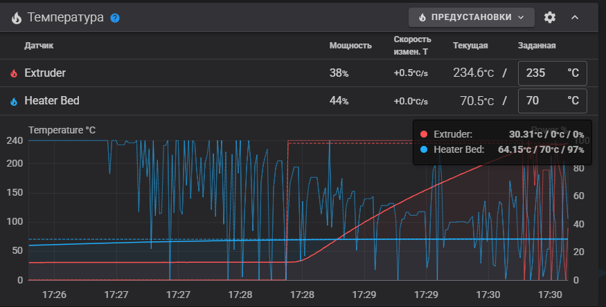

Увидел что после перешивки на Klipper  лампочка активации подогрева стола  стала себя вести как бешенная.
Сделал калибровку PID     по инструкции https://k3d.tech/calibrations/pid/
Подкорректировал  printer.cfgперезапустил,   перезагрузил неттоп на котором крутится Klipper, сохраняется управление выходом подогрева стола и экструдера пропорционально а не дискретно. Причем до определенного порога все греется по полной. дез скачков.
Дикая связка Anet E10+Klipper:  не могу добиться чтобы PID регулирование работало нормально.
Конфиг принтераhttps://disk.yandex.ru/d/dozZsTUqB6A4wQподскажите куда копать?не должно быть 38% на реле стола. я так плату пожгу.
