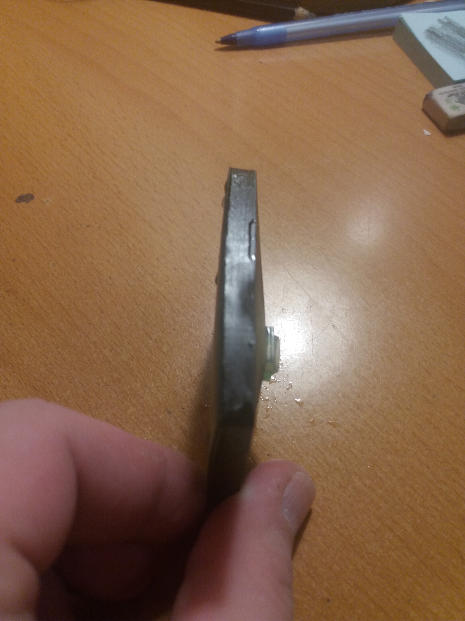

Осваиваю свой первый принтер :) Пытался распечатать сравнительно толстую деталь, а она перекосилась став подушкообразной. Причем края детали в процессе печать оторвались от платформы. Я предполагаю, что из-за неравномерной усадки по толщине.
Собственно вопрос, как такое лечить? Я догадываюсь, что как минимум нужно уменьшать толщину, убирая лишний материал. А есть ли еще варианты?
Вот то что получилось

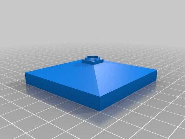

А это исходник. Деталь практически целиком заполнена, лишь небольшое отверстие по центру.
