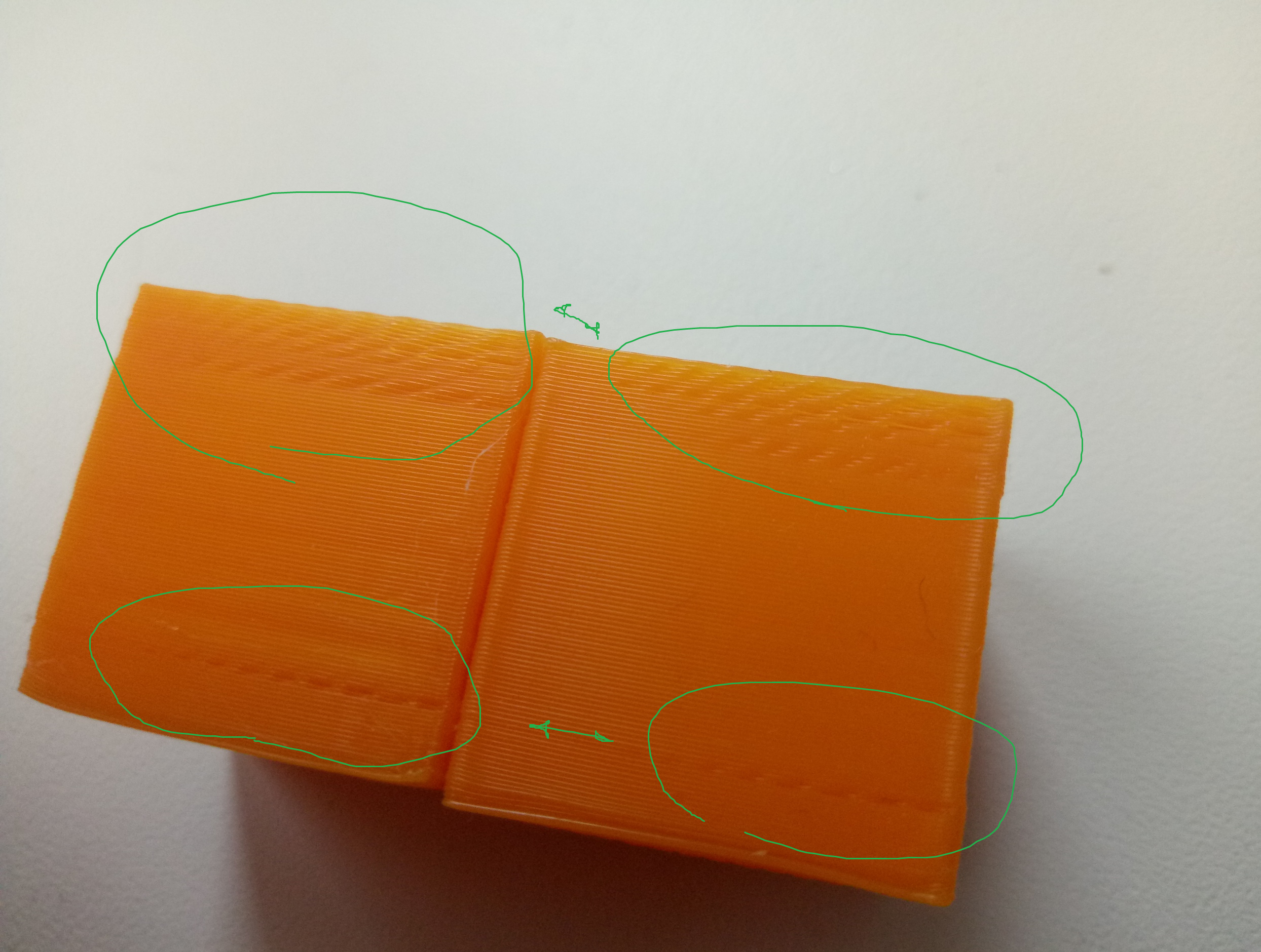

При печати PLA на FFF принтере Voxelab Aquila возникают такие дефекты (см. фото)Слайсер: CuraНастройки:
200/60 градусов для сопла и стола соответственно
толщина первого слоя - 0.2, толщина слоя - 0.2
скорость - 80 мм/сек по заполнению и 60 мм/сек по стенкам, скорость первого слоя 25 мм/сек
откат - 4мм со скоростью 45мм/сек, экструдер не директ
охлаждение для первого слоя 0, для остальных 100%
Судя по всему, проблема не в механике перемещения, поскольку при печати таких дефектных мест видно, что сверху слой выглядит ровным и не волнистым. Напечатал два кубика, дефекты в одних и тех же местах (кубики тестовые с буквами X Y Z, и дефекты проявились на слоях ровно ниже букв X и Y и сразу после того, как они были закончены)

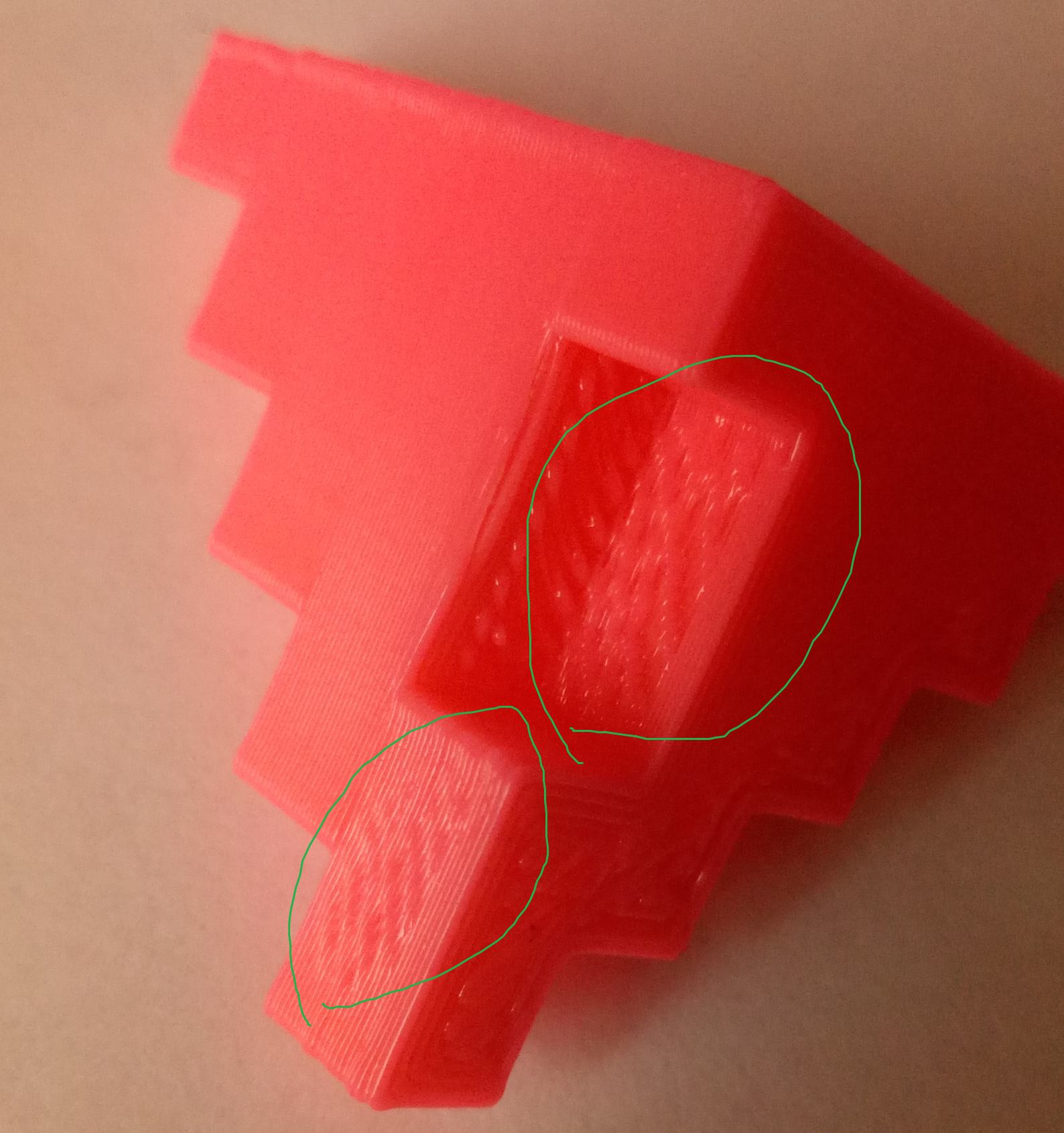

И пирамидка, у нее тоже проявились такие эффекты
Есть ли смысл менять валы на 2020 с роликами?
