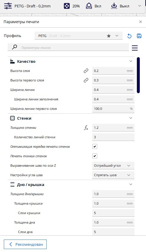

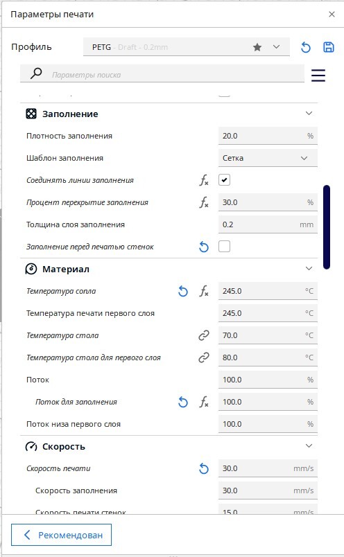

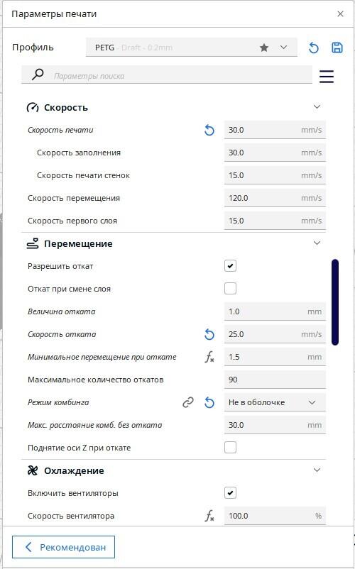

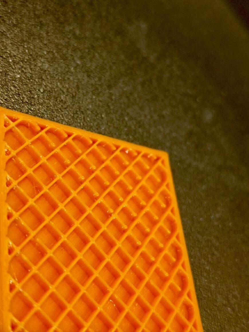

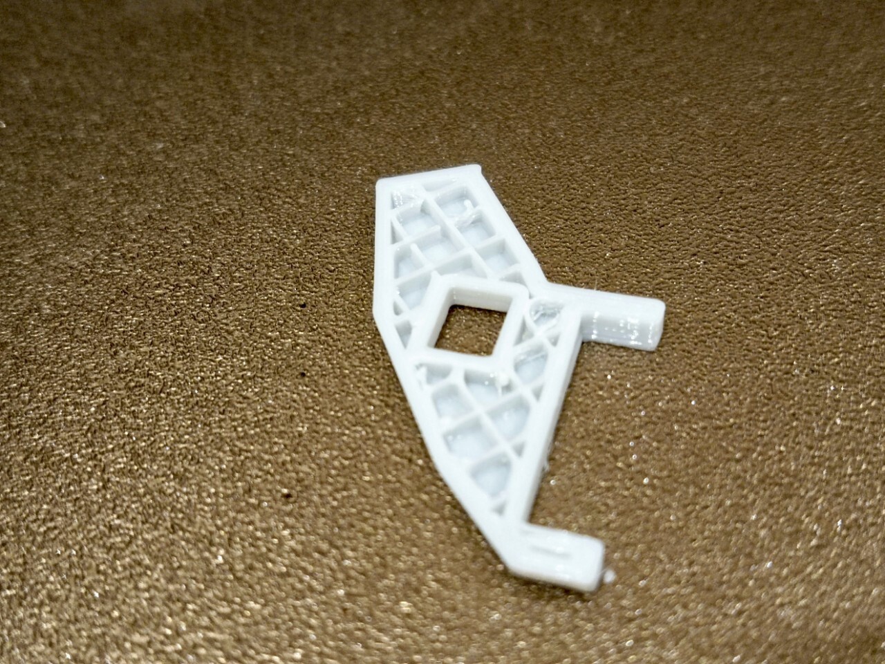

Ребят, помогите пожалуйста. У меня принтер с direct, voxelab Aquila s2 не хочет нормально печатать заполнение PETG. Разрывы между сотами.
Что было сделано:
- регулировка затяжки ремней
- регулировка затяжки роликов
- увеличение тока шаговых двигателей
- смена 3х производителей пластика
- калибровка температуры сопла
- калибровка экструдера на подачу
- замена сопла
- разные варианты комбинга
- разные варианты откатов
- разные варианты температуры сопла
- увеличение подачи пластика
- изменение процента перекрытия
- соединять линии заполнения
- уменьшал скорость печати до 30
- удялял полностью cura и ставил последнюю версию
- другой тип заполнения
И ещё много чего. Ничего не помогает. У друга с боуденом сетку печататет нормально. Не могу понять что случилось, раньше вроде ок печаталось с такими же настройками. По фото видно, что сопло как будто раньше завершения печати соты перестает подавать пластик...
Зигзаг, гироид тоже не получаются..
