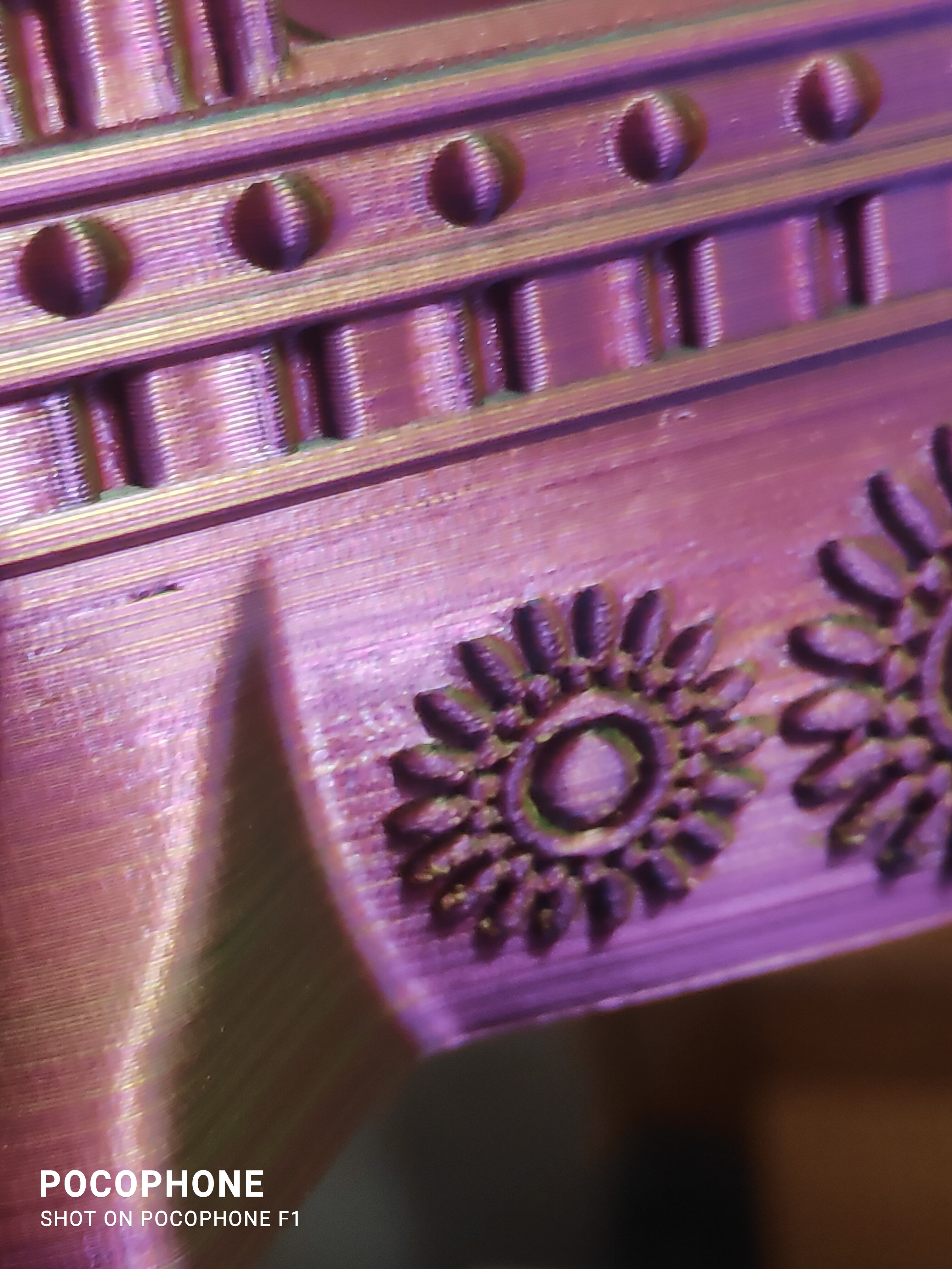

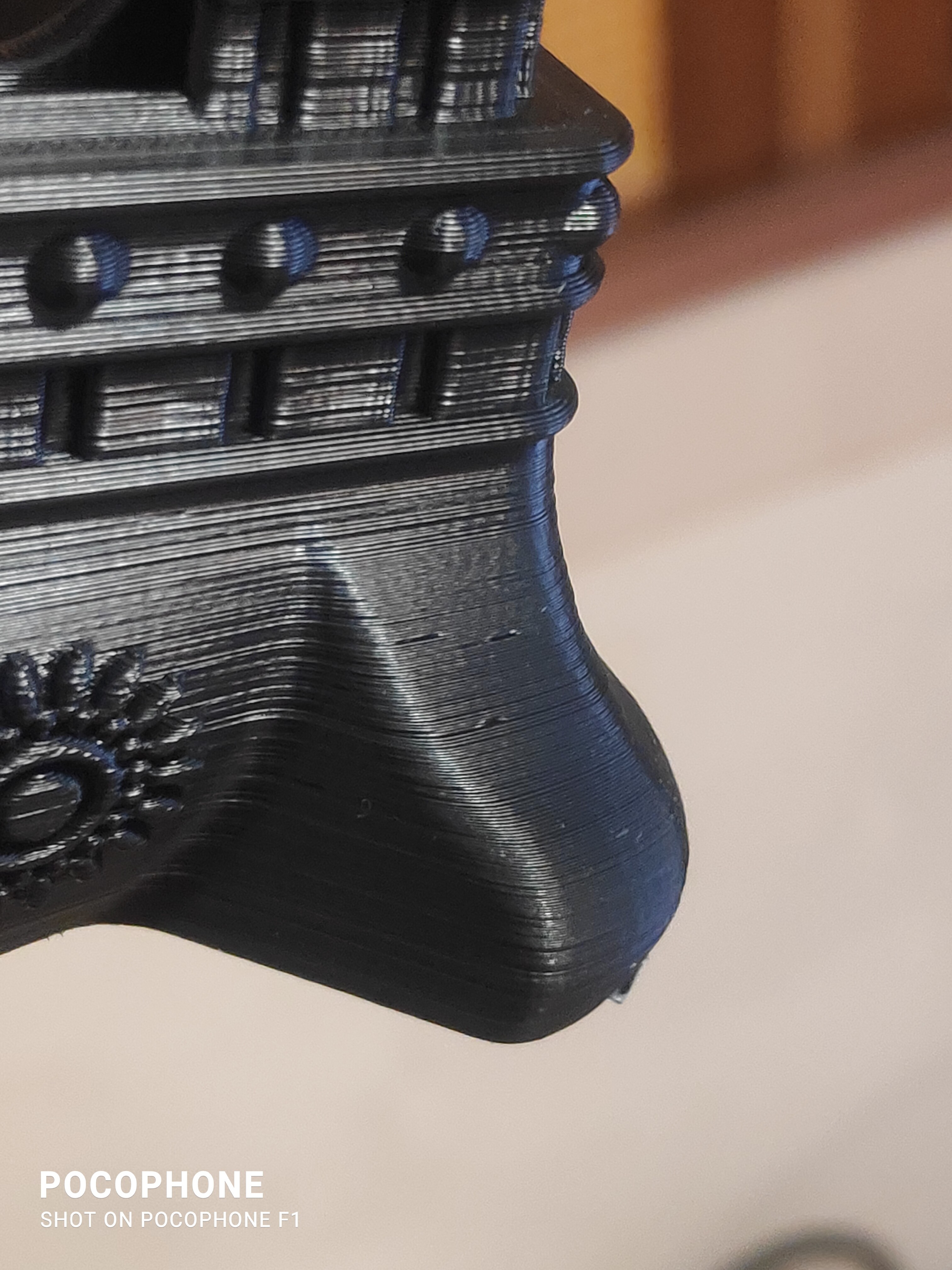

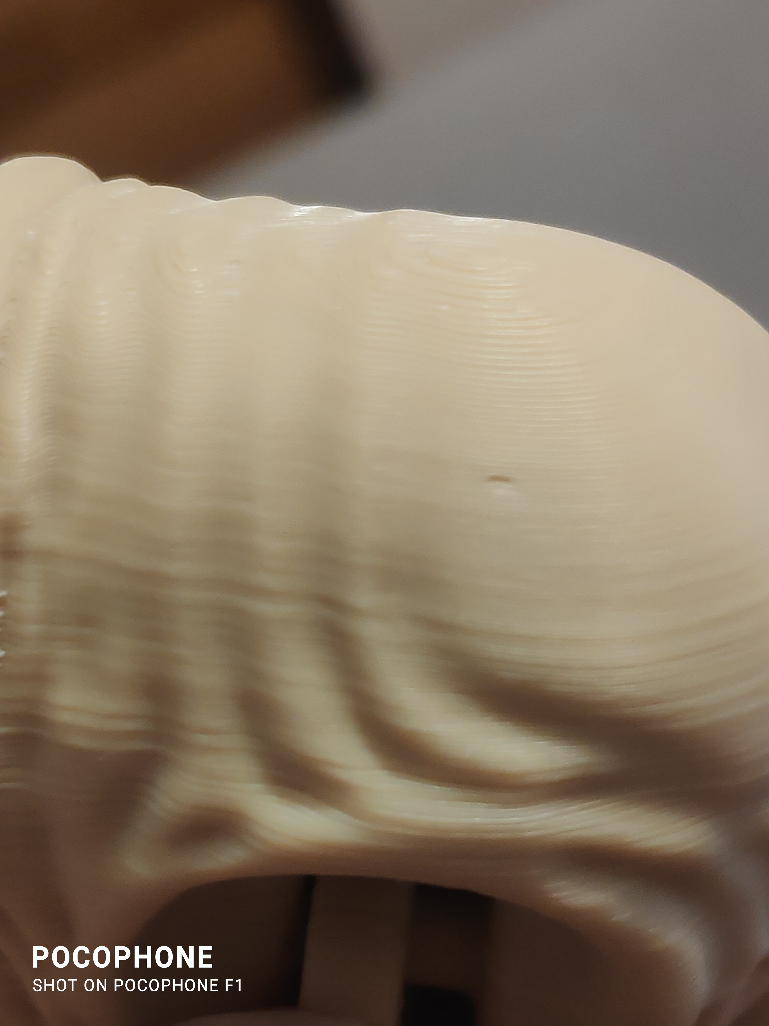

Дефекты экструзии? Fbg5 directДефекты экструзии? Fbg5 directстранные пропуски.. Появляются на любом пластике. АБС/ пет/ пла. Не в местах ретракта! Недавно было их больше на черном абсе, прям щелкал, просушил в электро духовке катушки 3 часа при 80, стало меньше, но не ушло.
Анамнез жизни: голова 2 обдува https://www.thingiverse.com/thing:4615328 , настоящий директ
https://www.thingiverse.com/thing:5348108 , биметалл термобарьер на термопасте
Стоял до этого краб, была другая проблема, при ретрактах высирал кучу пластика- оказалось, тефлоновую трубку недостаточно обрезал, она сгибалась, когда ставил экструдер, филамент застревал там.
Сейчас раза 3 уже разбирал голову, проверял косяки сборки новых деталей, 2 сопла заменил.. Кажется, что все должно нормально работать и оно работает, когда печатаешь тот же кораблик, а как только какую- нить декоративную модельку делаешь, сразу поднасрет в самом видном месте
