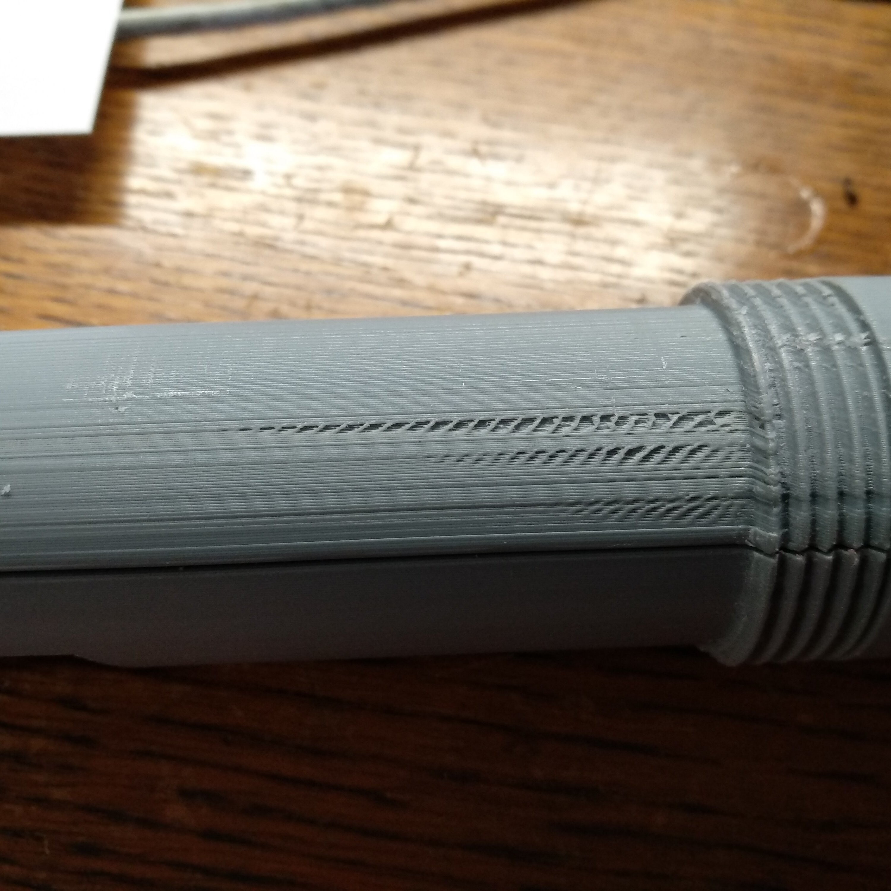

Дефект рваной печати на внешнем слое
Здравствуйте, столкнулся с дефектом при печати, при печати нового слоя после печати поддержек(дефект наблюдается только при печати с поддержками) идет "рваная" подача пластика.
Похоже на недостаточную экструзию, но визуально мотор экструдера отрабатывает как и должен. Пересобирал и чистил механику по осям X и Y, чистка и пересборка хотэнда, немного улучшили ситуацию, проблема осталось( теперь выглядит, как нижняя волнистая часть), так же разирал и чистил подающий механизм.
Печатаю на Ender 3, с боуден экструдером, дефект происходит при печати pet-g и pla пластиками. Откат 4мм, скорость отката 40мм/с.
