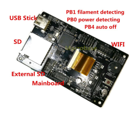

Здравствуйте. У меня не работает датчик обрыва нити: я запускаю тестовую печать без филамента. В процессе печати вынимаю кусок прутка из датчика - печать продолжается. Как это должно работать? Что-то еще нужно менять в прошивке Marlin?
Я все сделал согласно инструкции.
1. Установил в прошивке дисплея
#shield the function of detection filament (0:no shield ,1:shield)
>cfg_disable_MT_det:1
2. Подключил датчик к пину PB1 на дисплее.
Материнка:
MKS Gen_L V1.0_008
Прошивка:
Marlin_1.1.7
Дисплей:
MKS TFT 32_L v4.0
Версия прошивки 3.0
