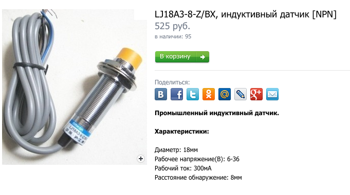

Приобрел принтер Flying bear p905.
Не удалось настроить датчик индуктивности по инструкции одного из пользователей. Датчик срабатывал на 0,1-0,2 мм от стола, хотя рассчитан на 4 мм.
Пообщался с продавцом, тот сказал что вышлет новый. Но я решил купить в местном магазине датчик на 8мм.
LJ18A3-8-Z/BX, индуктивный датчик [NPN]Думаю 'Он то точно будет работать, да и стекло можно положить.
В итоге датчик реагирует на стол в примерно 2 мм, стекло 3 мм не 'пробивает.
Вырезал зеркало. Наклеил алюминиевый скотч. И если положить зеркало на пол (главное не стол принтера) то все замечательно реагирует.
Если его установить на алюминиевый стол принтера то начинаются чудеса. Там где стола под стеклом нет (по краю) датчик реагирует на одной высоте, нам где есть стол расстояние нужно уменьшать (почти в притык к поверхности зеркала.
Такое ощущение что стол вносит помехи.
Пока руки не дошли, но хочу попробовать отключить стол от платы и посмотреть как будет вести себя датчик (что родной, что покупной)
Плата MKS Gen-L
Сталкивался ли кто с такой проблемой?
