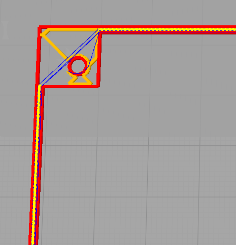

Cura 4.1.0, модель - коробка 110х60 со стенками 1,5мм.
В настройках стенки 0,5мм (количество линий 1), сопло 0,4мм, толщина линии 0,5мм, заполнение 15%, зигзаг.
На дне все ок, заполнение крупной сеткой. Но на стенках я ожидал увидеть две стенки с нечастыми перемычками между ними, а на практике заливает сплошняком.
В углах же, где "внешние стенки" стенки расходятся, поскольку сделаны квадратные "подставки" все норм - заполнение крупной сеткой. На квадрат 10х10 мм - полторы ячейки.
Реально это как-то побороть? Если поставить стенку 1мм, все равно делает заполнение, а не вторую линию.
Т.е. где "места много" - там второй периметр, где мало - сплошная заливка.
М.б. я какой-то важный параметр пропустил?
