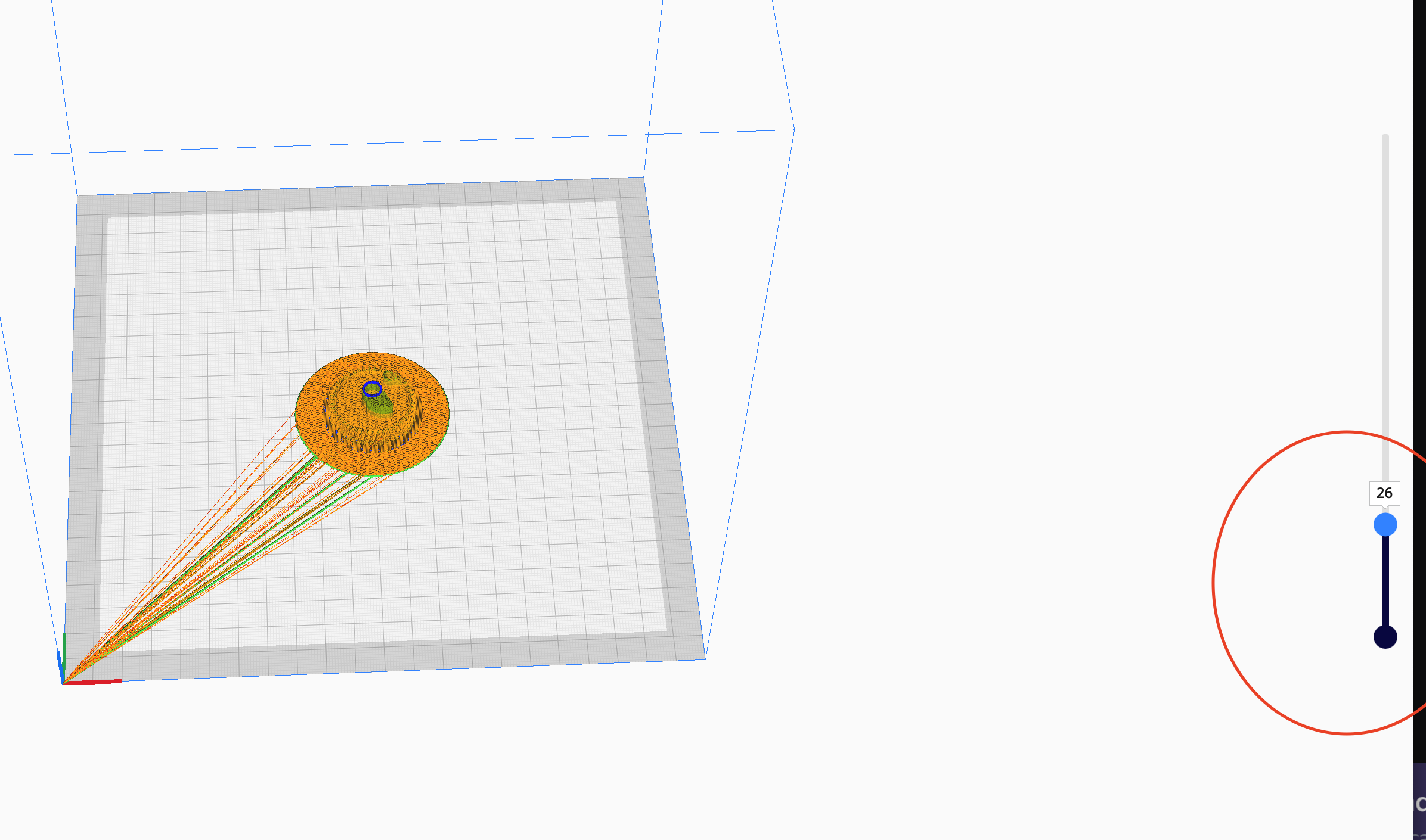

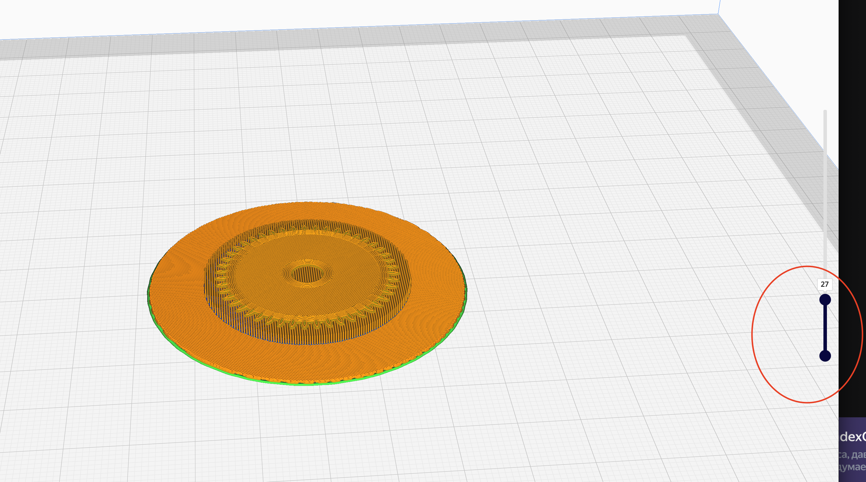

Ранее была проблема, что Cura отказывалась печатать нависающие объекты. Поменял версия с 5.3.1 на 5.4.0, все стало хорошо. И тут меня черт дернул, посмотреть слои печати. И я офигел:
На 26 слое, кура отображает полностью готовую модель и уводит печать в другое место.
Комп на Mac OS. Пробовал на двух ПК. + на виндовс ПК результат такой же. Пробовал ставить более ранние версии - дошел до 5.2.2 тоже самое. Менял модели, лечил в netfabb и все без успешно. Смотрел GCode, и да, там все прописано (вся модель целиком). Кому интересно, файл вот
Прошу высказать свое мнение проверив у себя в Cura, этот файл. Буду признателен еще если укажите версию своей Cura. Модель полностью излечил. Проверил в Simplify 3d - все ок.
Если модель печатать на рафте (без поддержек) все окей. В настройках убрал галочку с опускания модели.
