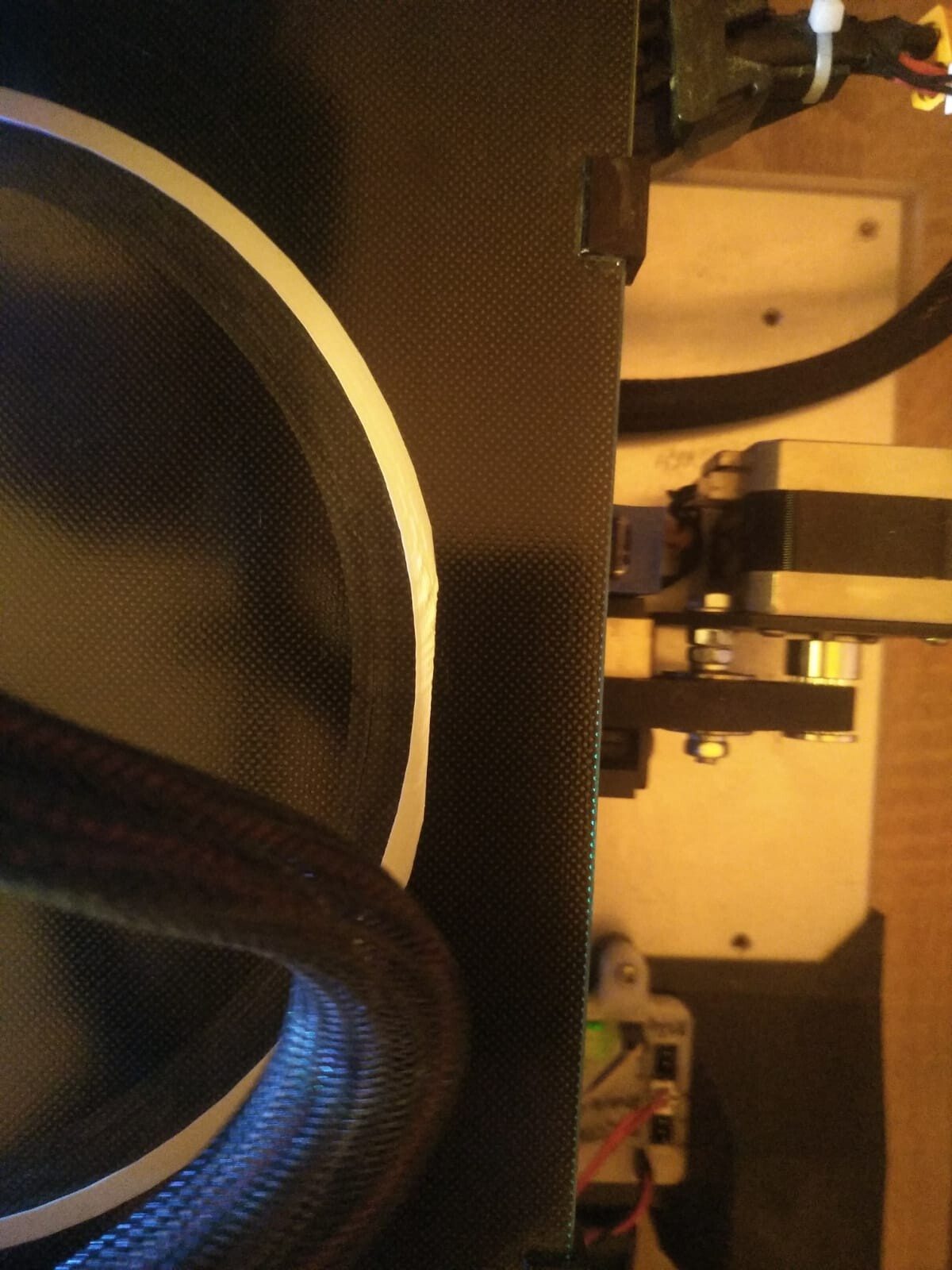

Ender 3 Pro. Поставил на печать модель 17 см в диаметре. С учетом каймы общий диаметр получается 186 мм. И если передняя часть печатается нормально, задняя стенка начинает съезжать. То есть что то блокирует подачу стола по Y вперед, хотя место еще есть.
Настройки сопла и концевиков установлены, печать начинается ровно в центе стола. Если сдвинуть деталь при нарезке прямо к переднему краю стола, на переднем крае отступ в 5 мм, как установлен зазор от края в слайсере. А вот задняя стенка ровно на 25 мм не доходит до края стола, обрезается.
Прошивка Marlin 2.1.2., Cura 4.13.1. Размеры стола в прошивке и куре выставлены 235 мм.
Почему так? Вроде все должно влезать. Откуда вылезает эта область?
