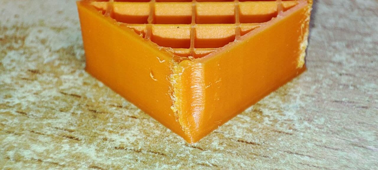

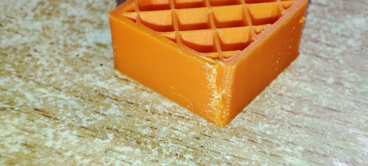

CURA и внезапно образовавшийся шов
Здравствуйте! На самодельном CoreXY принтере забилось сопло, это стало поводом разборки и установки наконец то 0.3 сопла. До этого печатал 0.4 всегда. Начал подбирать в куре параметры слайсинга, и жесть какая-то происходит. Вначале была дичайшая недоэкструзия заполнения. Заполнение типа сетка рвалось, делая не заполнение а ошметки, плюс шов был как выемка какая-то.. Поставил ширину линии заполнения 0.4 и поток для нее 108%. Линии более менее стали норм, но шов - это жесть какая-то. Что бы я не пробовал получается жесть. Сопло заканчивает печать внешнего периметра, там задерживается на пару десяток секунд, этот уголок безбожно плавит и едет печатать дальше. Начало и конец печати все в этом же уголке, и по мере печати он все более испорчен. Пробовал делать поднятие Z при смене слоя - все равно угол портит безбожно. Печатаю HIPS'ом. Пробовал температуры 235, на которой ранее печатал, и даже 260 (опыта ради), ничего не получается.
Может быть, кто-то боролся с подобным?
