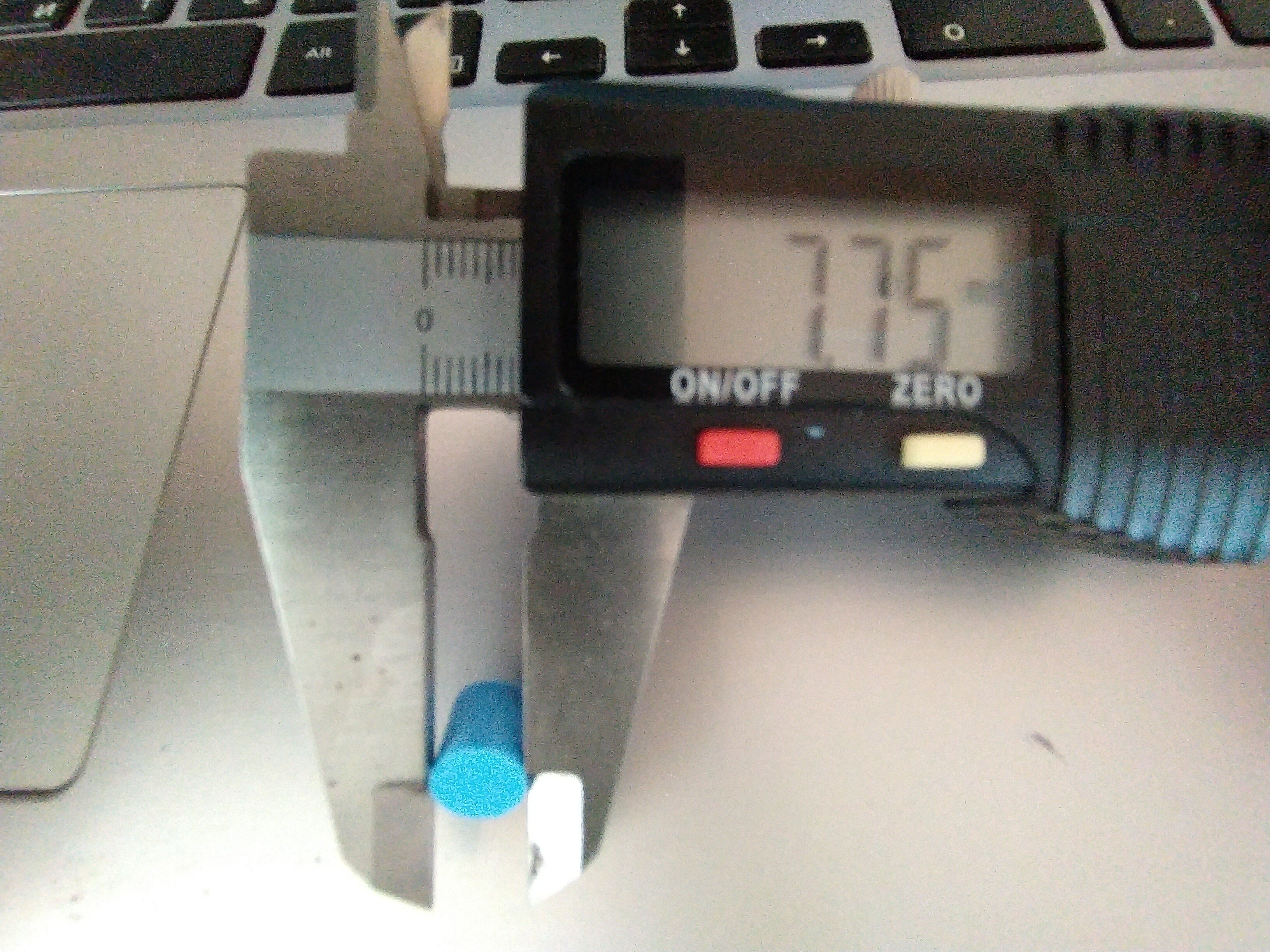

Печатаю кое-какие детали для механики и столкнулся с тем, что напечатаная втулка болтается внутри подшипника. Начал замерять размеры, оказалось что принтер цилиндр чертежным диаметром 8мм печатает как 7.75-7.8мм, с круглыми отверстиями та же история. Сделал несколько пробных, других деталей. Результат на фото:Чудеса с размерами: кубик точный а цилиндр плывет
Это цилиндр, с диаметром по чертежам 8мм.

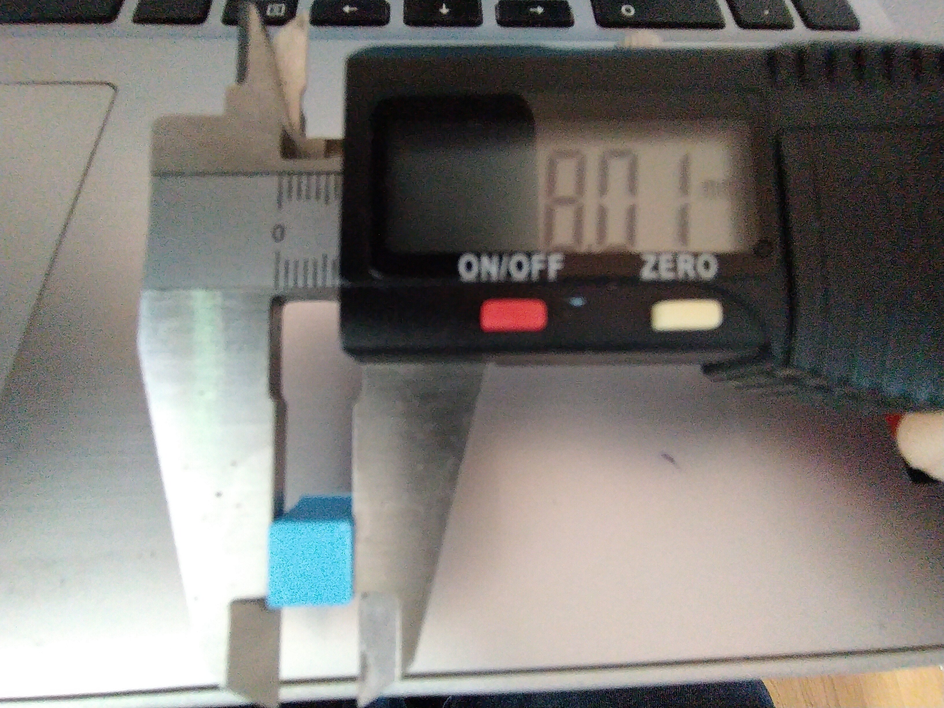

Чудеса с размерами: кубик точный а цилиндр плыветКубик со стороной 8мм.

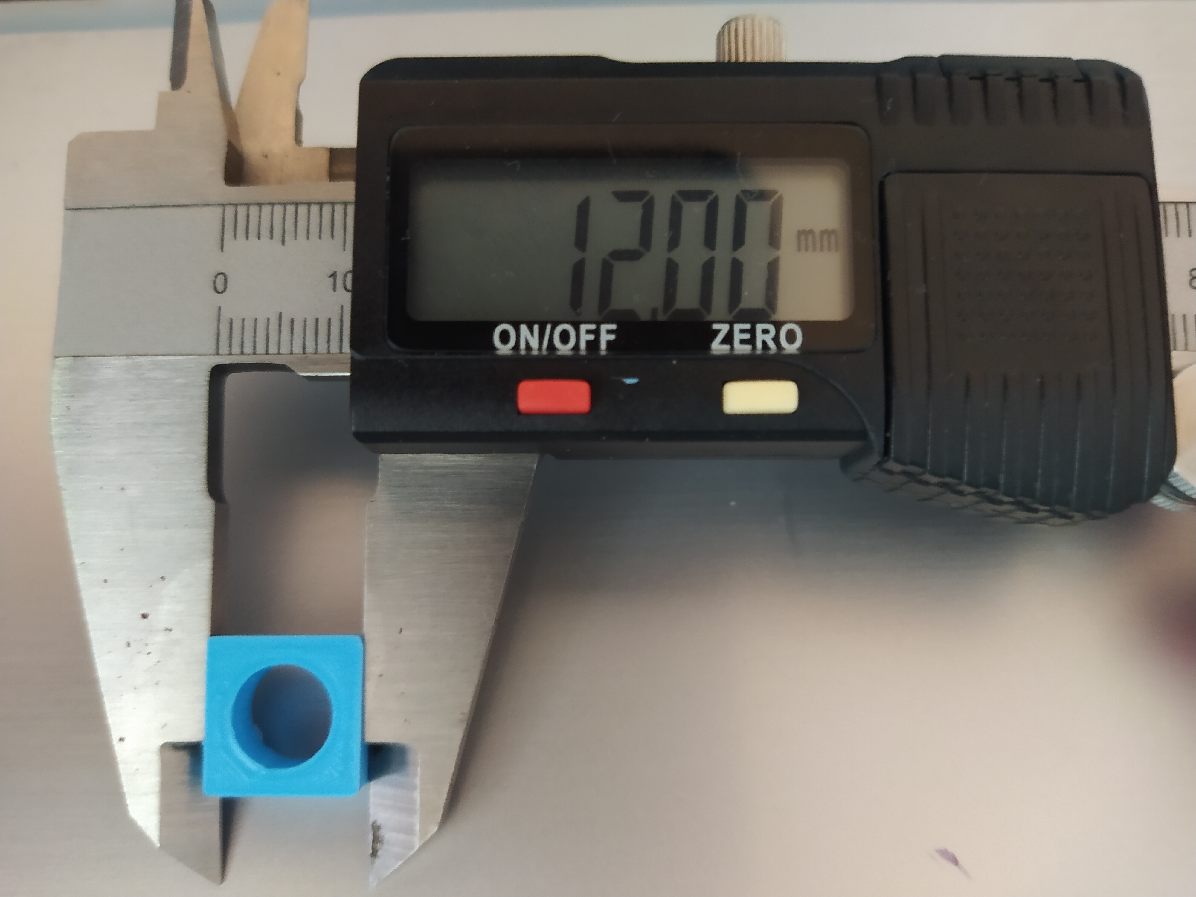

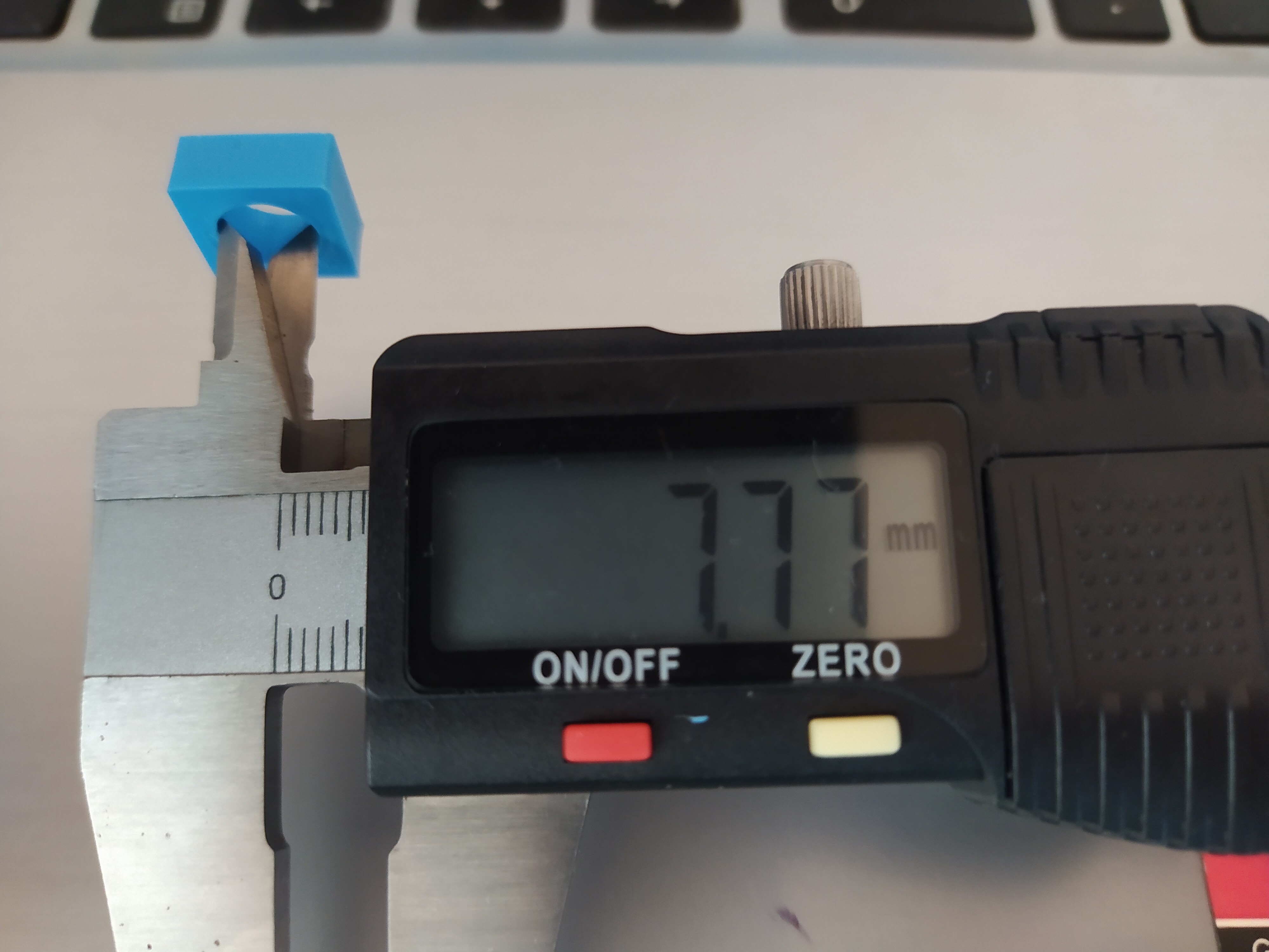

Чудеса с размерами: кубик точный а цилиндр плыветЧудеса с размерами: кубик точный а цилиндр плыветА это квадрат с внешней стороной 12мм и отверстием 8мм.
Все детали печатались с одинаковыми настройками, высота слоя 0.1; создавались в Солиде, STL-ку проверил внешними инструментами, там размеры правильные. Слайсер Cura 4.7.1. Пластик PLA от Monofilament. Принтер Sapphire Pro почти без переделок. Сопло 0,4. По Z-размеры в порядке.
Куда копать чтобы размеры цилиндрических поверхностей были в норме ? Настройки Cura ?
