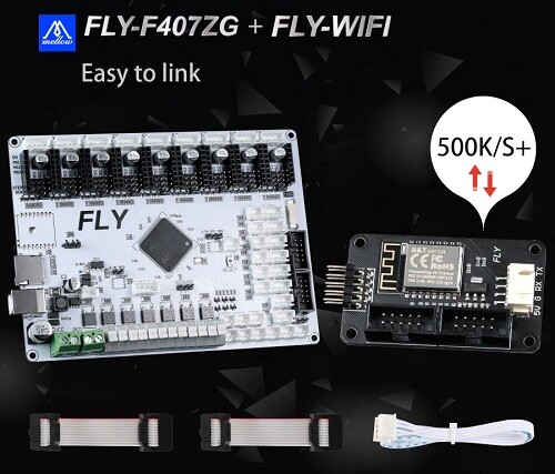

Думал я какой принтер лучше купить и пришел к выводу, что Voron 2.4 на базе FLY-F407ZG с рельсовой механикой CoreXY и печатной областью 350x350x350мм, это оптимальный вариант.
Управляющая плата с Wi-Fi 500 Килобит для принтеров Voron: FLY-F407ZG + Wi-Fi TMC2209 RepRap 32 Bit.
Характеристики:
- 32-битный ARM Cortex-M4 серии 168 МГц, STM32F407ZGT6 чип.
- Прошивка: Marlin 2.0
- Поддержка драйвера: 2209 и т. д.
- Поддержка режима привода: TMC: UART / SPI
- Поддержка 9 независимых приводов двигателя, 6 экструдеров, 6 управляемых вентиляторов, 3 неуправляемых гнезда вентилятора.
- Запасной один разъем расширения привода FPC, также может расширить 3 дополнительных шагового двигателя
- Дисплей: Серийный сенсорный экран, 12864 LCD, 2004 LCD ,FLY 4,3/7,0 V1
- Поддержка автоматического датчика выравнивания кровати: BLTouch
- Поддерживает два Z-axis принтера и три Z-axis принтера (материнская плата имеет специальный интерфейс Z3 концевого переключателя).
- Поддержка структуры принтера: XYZ, kossel, ultimaker, corexy и т. Д.
- Входное напряжение: DC12V-DC24V
- Интерфейс драйвера двигателя: X Y Z E0 E1 E2 E3 E4 E5
- Интерфейс датчика температуры: B, T0, T1, T2, T3, T4, T5, T6 (чип MAX6675 по умолчанию не спаян) В общей сложности 7 NTC 100K Термистор интерфейсов и один SPI интерфейс термопары
- Поддерживает один интерфейс сервопривода и один интерфейс модуля обнаружения материала
- Дополнительный концевой выключатель питания: 5 В/12 В/24 В
- Интерфейс нагревательного стержня использует бесвинтовые нажимные клеммы для быстрого и легкого подключения.
Цена: 7 300 руб.

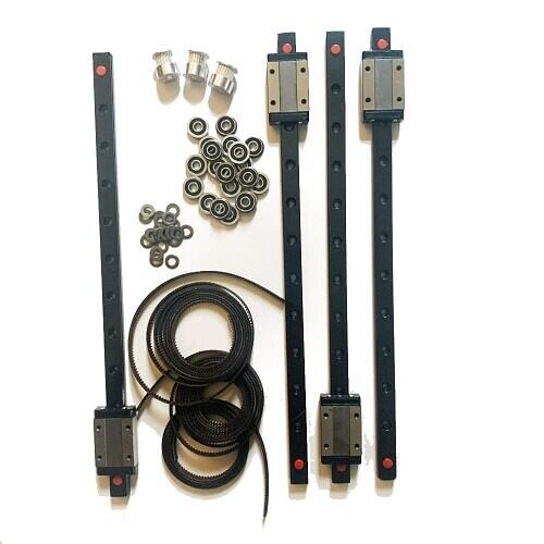

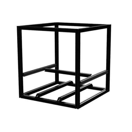

Набор для 3D-принтера Voron 2.4 CoreXY. 350x350x350mm.
Стоить будет примерно 50 000 руб. (Без учета блока питания, управляющей платы и Raspberry Pi 4)
Покупать буду все по отдельности, наверно, раму отдельно, акриловые листы тоже, все части будут примерно по 10 000 р. и спокойно пройдут таможню. В 60 тысяч, в теории укладываюсь.

Что думаете о сборке на такой управляющей плате?

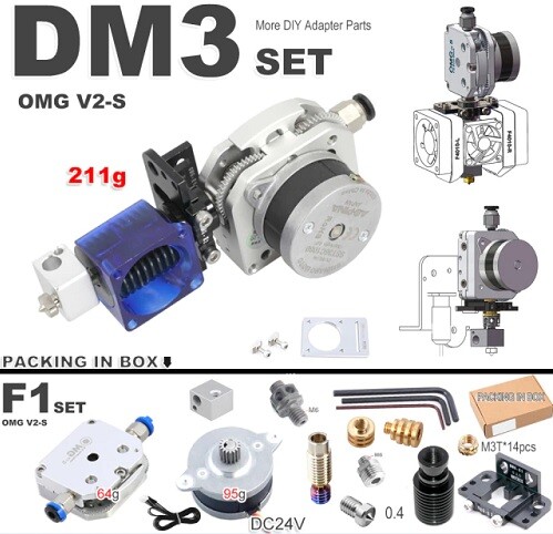

Какой директ экструдер к нему покупать, так и не разобрался.
Aliexpress предлагает такой вариант директ экструдера как новинку 2021: Цельнометаллический активный двух зубчатый экструдер.
Насколько этот директ экструдер качественный и насколько он подходит, какие есть альтернативы?
