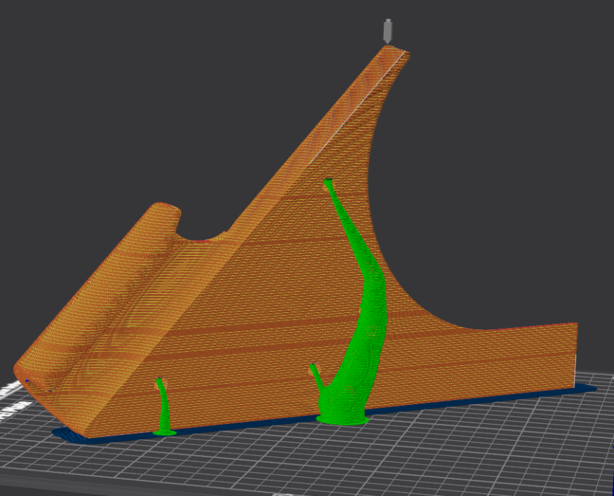

В Creality Print древовидные-поддержки всегда строятся от стола, даже если под нависанием уже есть напечатанная часть модели.
В результате слайсер тянет длинные вертикальные столбы от стола, тратя много пластика, хотя можно было бы построить короткую поддержку от ближайшей геометрии модели ниже.
Вопрос:— умеет ли Creality Print использовать саму модель как опору для tree-поддержек?— или tree supports здесь всегда стартуют только от стола, без исключений?
Подскажите как настроить готовую напечатанную модель, основу для поддержки.Если такого нет — подтвердите, пожалуйста, что это ограничение слайсера и в каким можно заменить.Вставил скрин с большим деревом - как не надо.Creality Print — можно ли заставить tree-поддержки начинаться от модели, а не от стола?И скрин с поддержкой только внутри отверстия - как надоCreality Print — можно ли заставить tree-поддержки начинаться от модели, а не от стола?
