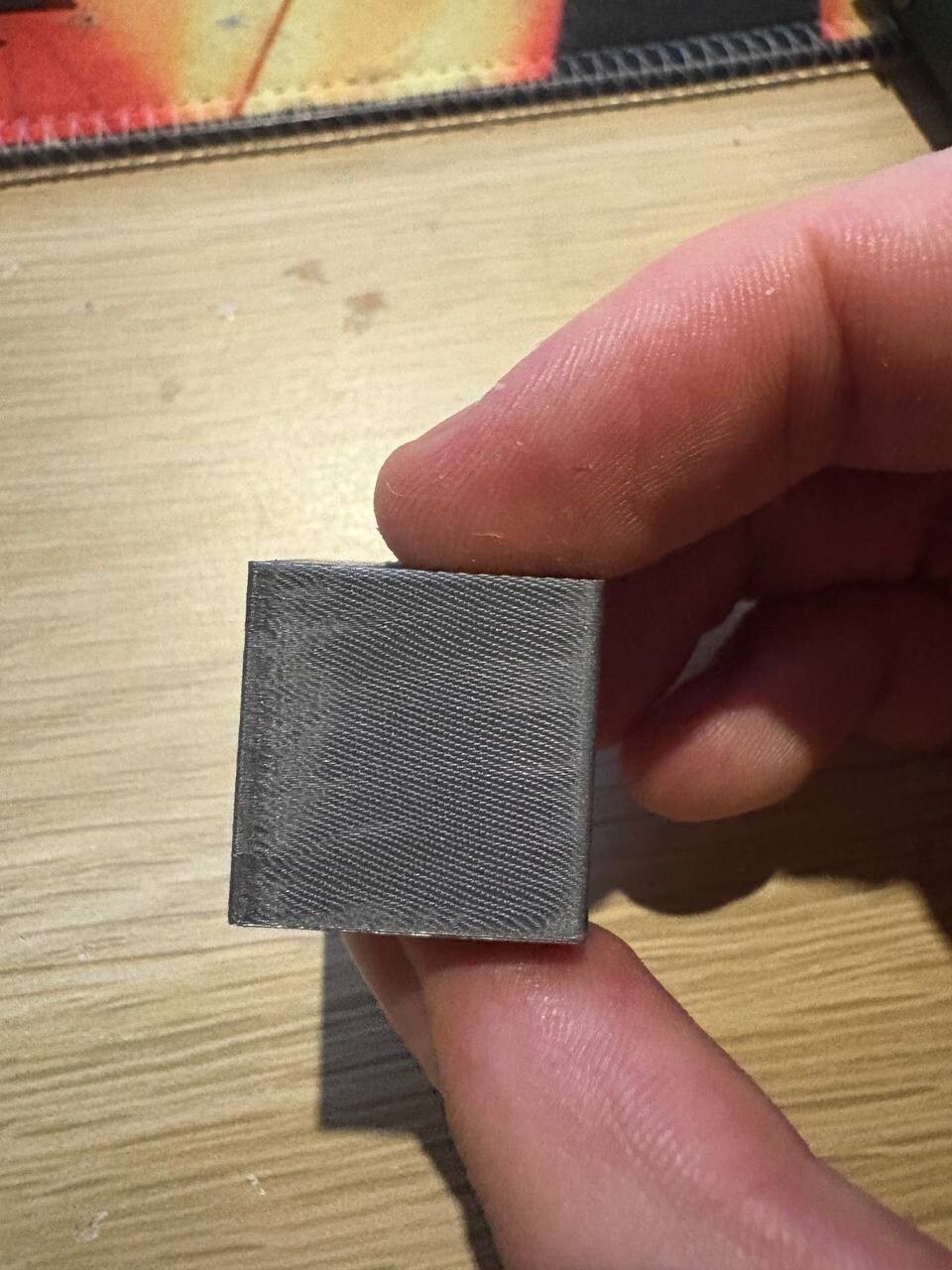

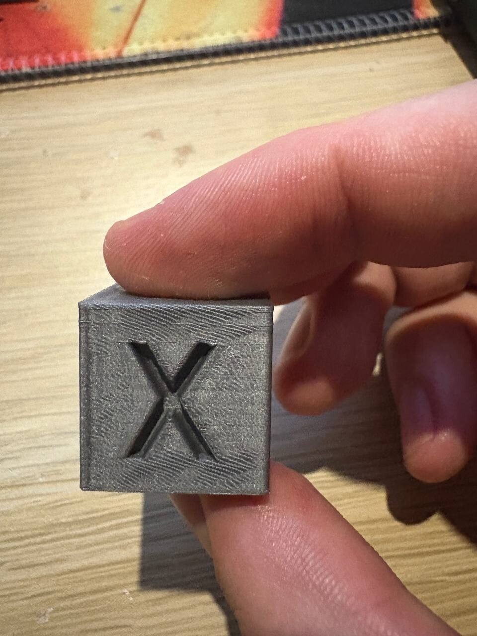

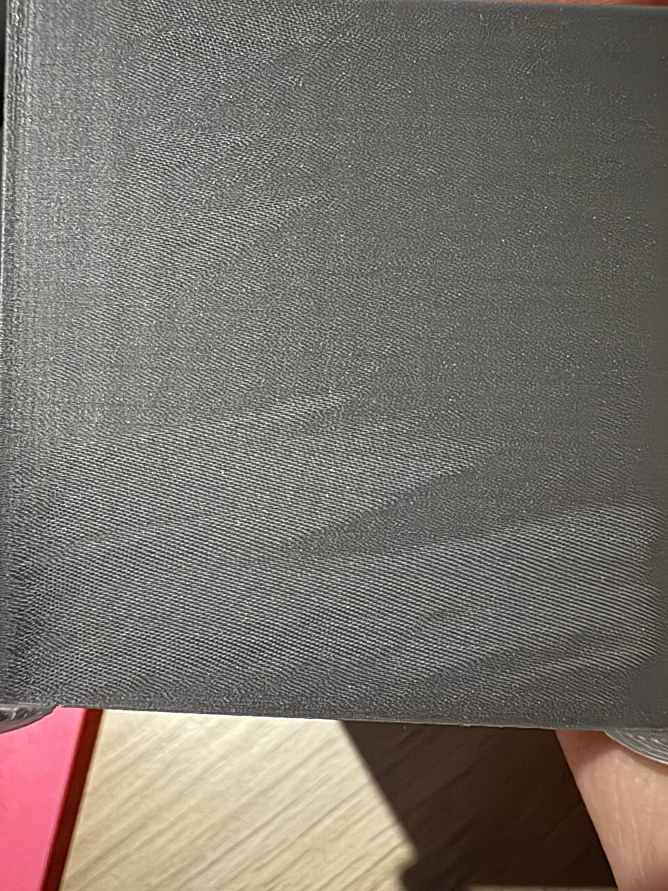

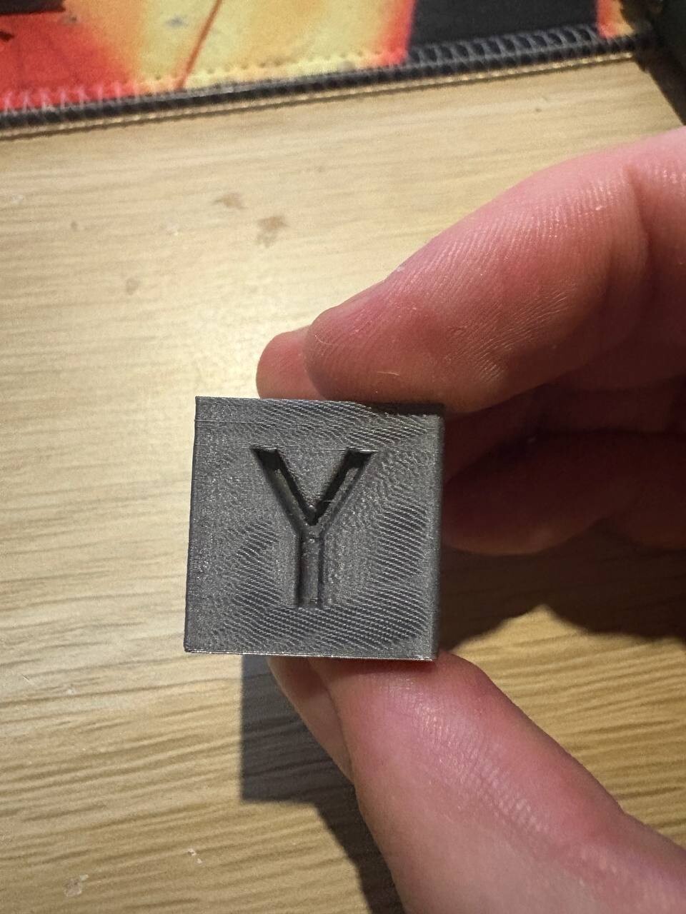

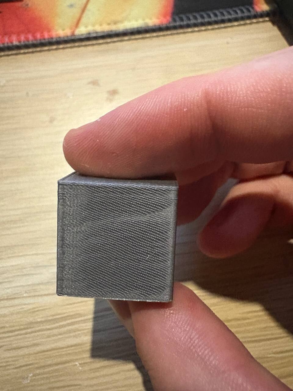

Здравствуйте!
Столкнулся с проблемой при печати на слое 0.08 мм – появляются странные артефакты и дефекты на поверхности. На слое 0.2 мм дефектов нет. Проблема проявляется на всех моделях, включая калибровочные.
Исходные данные:
Принтер: Creality K1C
Слайсер: Creality Print
Сопло: 0.4 мм
Филамент: PLA (пробовал оригинальный Creality и бюджетные варианты)
Температура: менял, не помогает
Ретракт: менял, не помогает
Flow (поток): менял, не помогает
Pressure Advance (PA): пробовал настраивать, не влияет
Скорость внешней стенки: от 60 до 200 мм/с → дефект остаётся
Сушил пластик перед печатью → не влияет
На других принтерах с такими же настройками дефекта нет
Дополнительно:
Выполнял все возможные калибровки в Creality Print, и на каждой калибровочной модели этот дефект присутствует.
Пробовал разные настройки в слайсере → артефакты остаются только на слое 0.08 мм.
Поверхность выглядит так, как будто пластик укладывается с быстрыми ритмичными колебаниями (точками).
Фото прилагаю. Буду благодарен за советы и помощь в решении проблемы!
