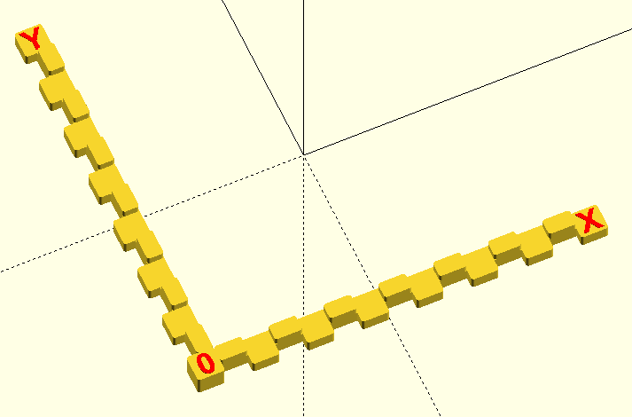

Распечатал несколько раз калибровочную модель XY Calibration Test part.
И вот что получилось в результате:

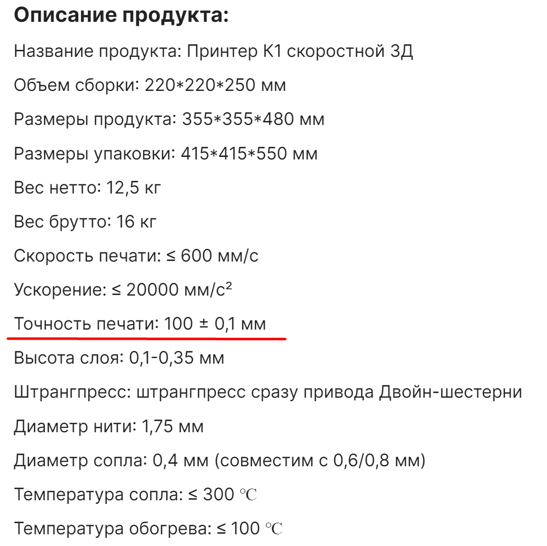

Эти измерения никак не соответствуют заявленным характеристикам:

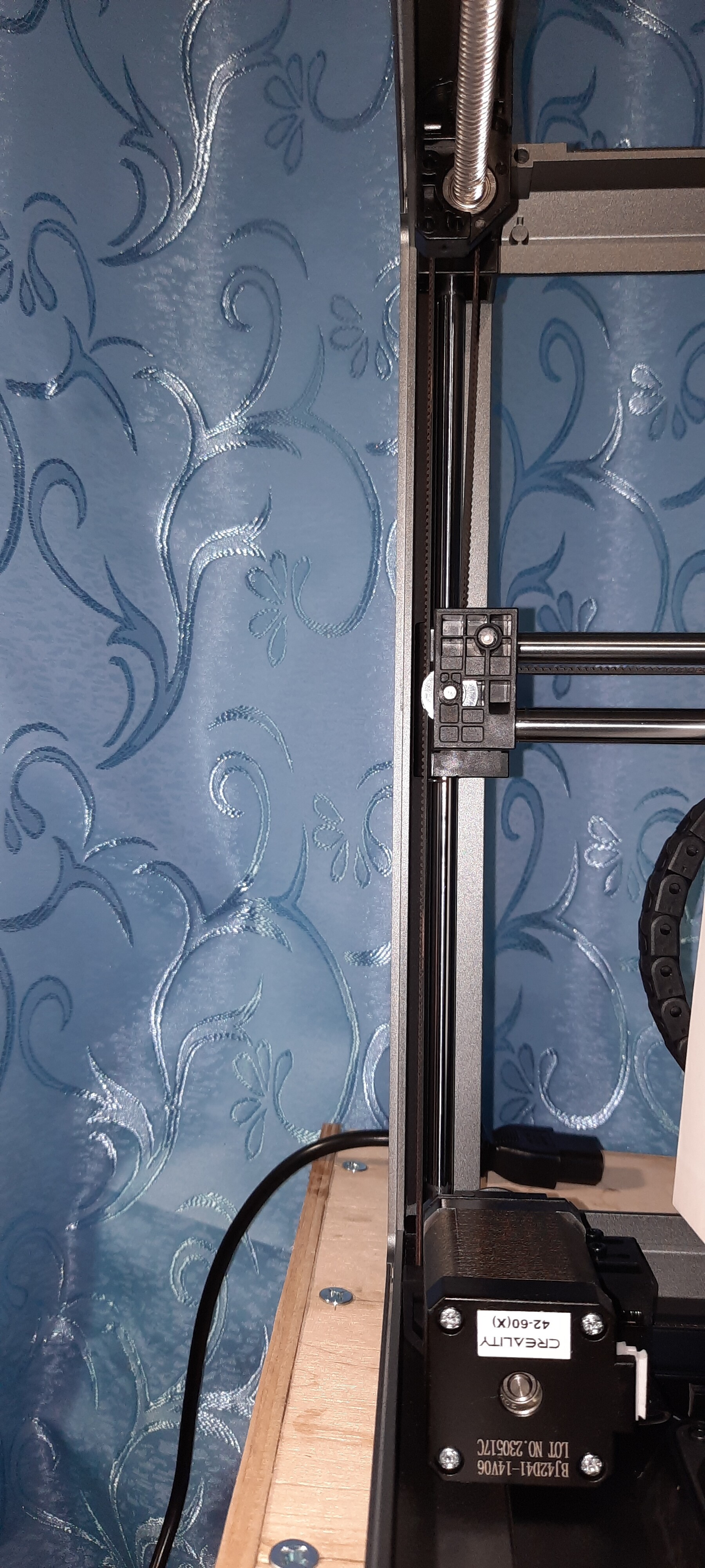

Присмотрелся к механизму привода головки нашел следующее:
Если приглядеться к следующему фото то видно, что ремни от двигателя к каретке оси Х и угловому ролику идут параллельно линейному подшипнику оси Y, а часть ремня от углового ролика к каретке оси Х не параллельно линейному подшипнику оси Y.

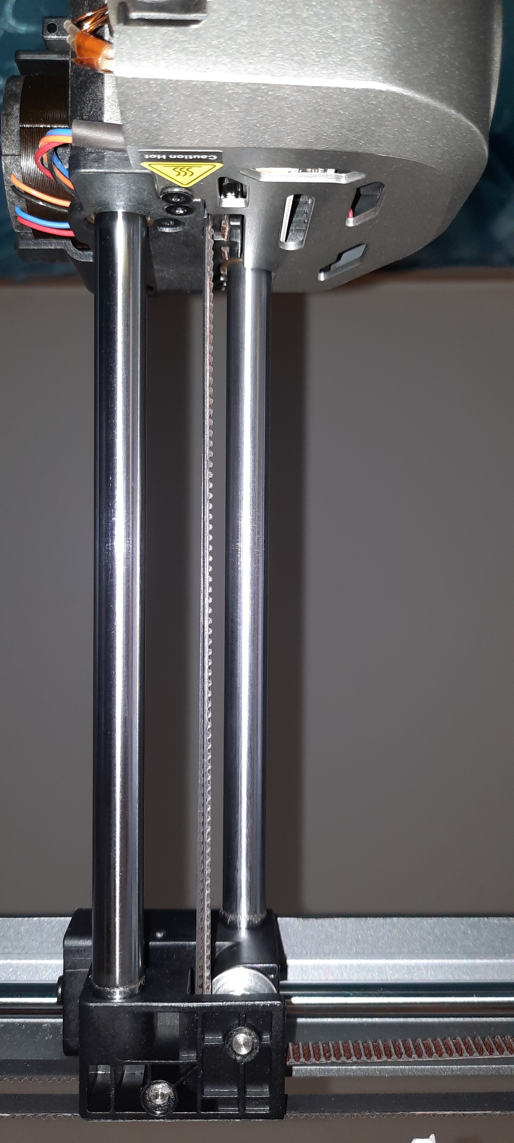

На следующем фото видно, что ремни которые идут от каретки оси Х к головке, тоже не достаточно параллельны линейному подшипнику оси Х.
Здесь становится понятно почему получились такие результаты измерений. Ролики угловые и на каретке оси X стоят не на своих местах. В такой механике предсказать какое будет натяжение/растяжение ремня в какой либо из точек практически не возможно, поэтому и программно это видимо компенсировать нельзя, даже стандартными возможностями клиппера типа SET_SKEW.
