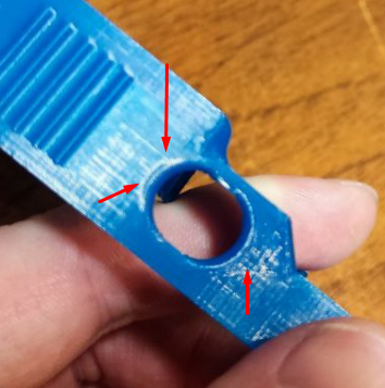

Всем привет. Купил полгода назад Creality Ender-5 S1 - в принципе всё норм печатать стал прям из коробки, но толи цвет пластика был такой то ли что-то изменилось, но купив темно синий PETG стал замечать, что прям Ghosting адовый, ремни вроде натянуты и не перетянуты, рама жесткая аки ад(плюс у меня кит закрытой камеры он ещё жесткости придаёт), принтер не качается не шатается, то на чем он стоит - прям монолитная советская тумба которая весит 100500 кг + до этого на ней же стоял прежний принтер и никакого такого звона не было. Слайсер Prusa(там есть профили под Ender-5 S1)..да и сам слайсер меня устраивает - скорости мелкие - печатаю как хобби - торопиться некуда.
Принтер печатает нормально - с геометрией всё хорошо, даже волосистый PETG почти не даёт волос, прямые линии - прямые, окружности округлые - но только он доходит до печати какого либо отверстия - всё пипец - начинаются какие-то фантомы

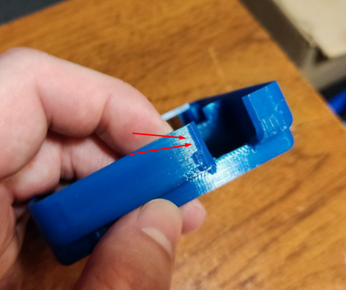

Z-шов расплывается
нет, всё одно целое
