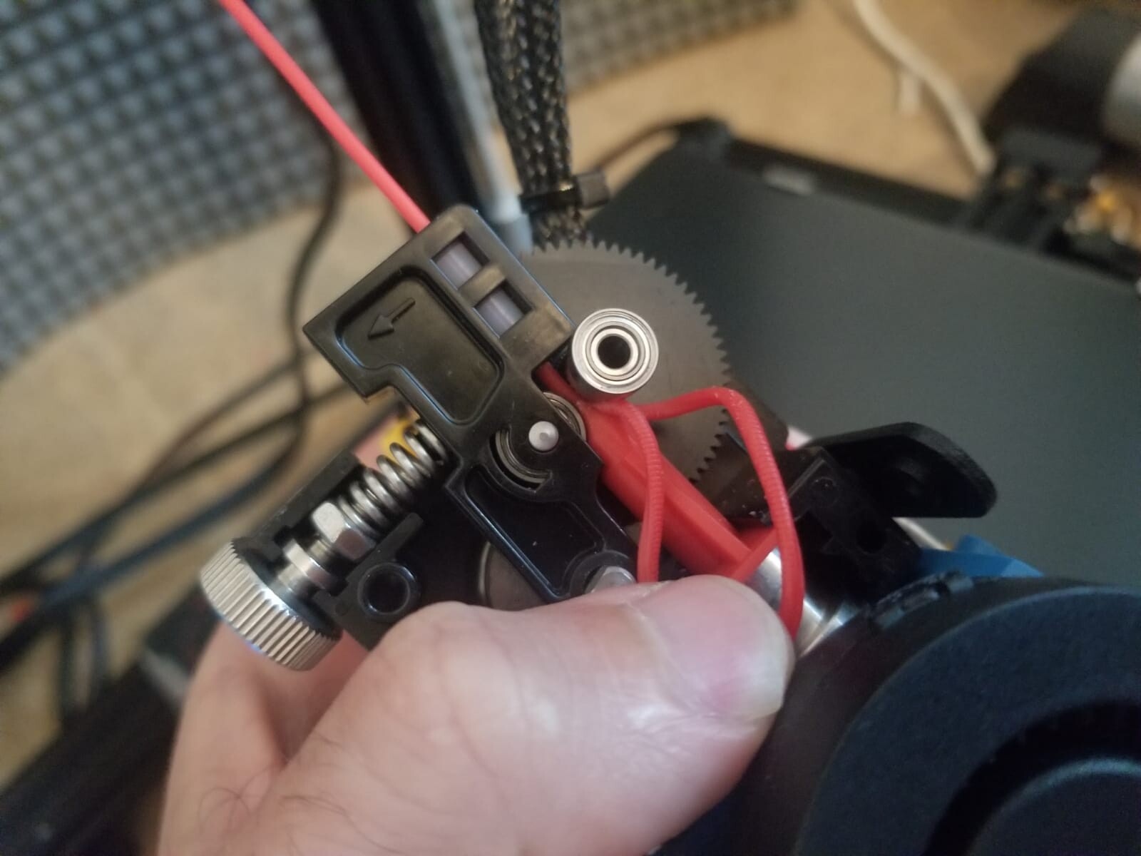

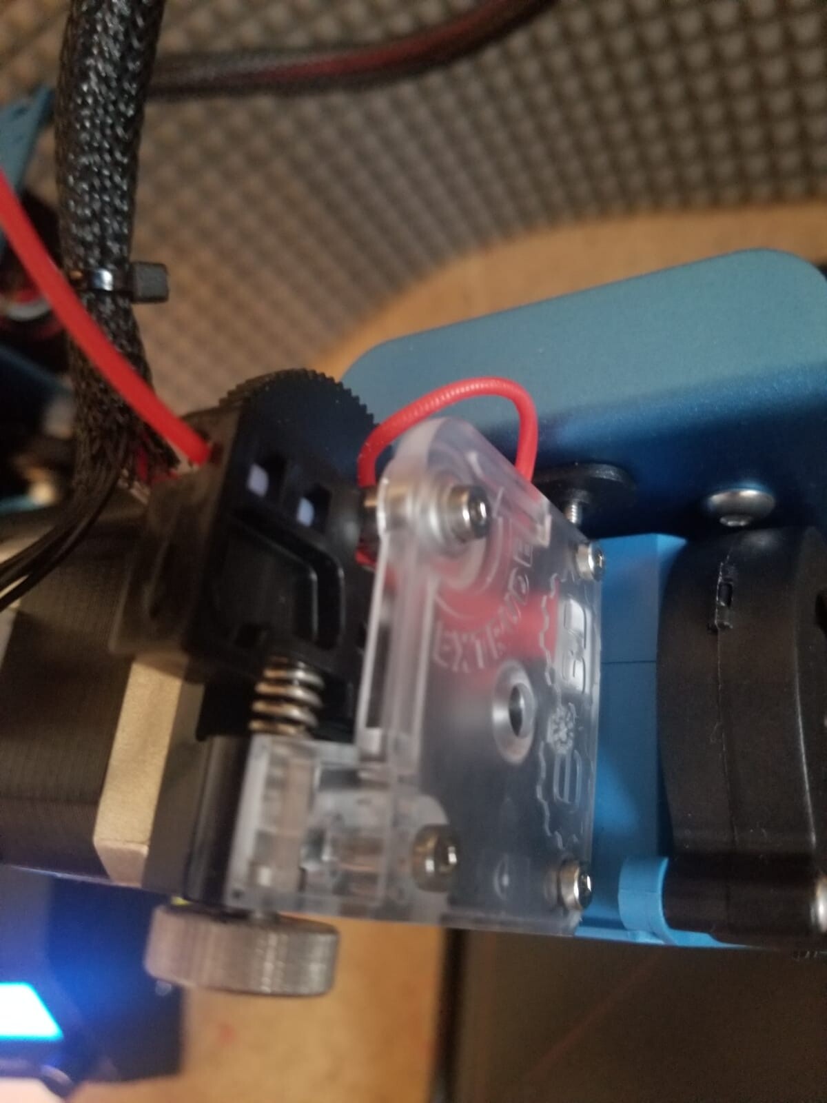

Никак не могу заставить печатать CR10 V3 с директом TPU от FD Plast. Я уже реально неделю пытаюсь его заставить печатать, сомневаюсь что это уже даже возможно
- Температура сопла 190 стола 50
- Скорость печати всех элементов 10 (пробовал даже 5 ставить)
- Flow 120-130 на всё
- Ретраты отключены

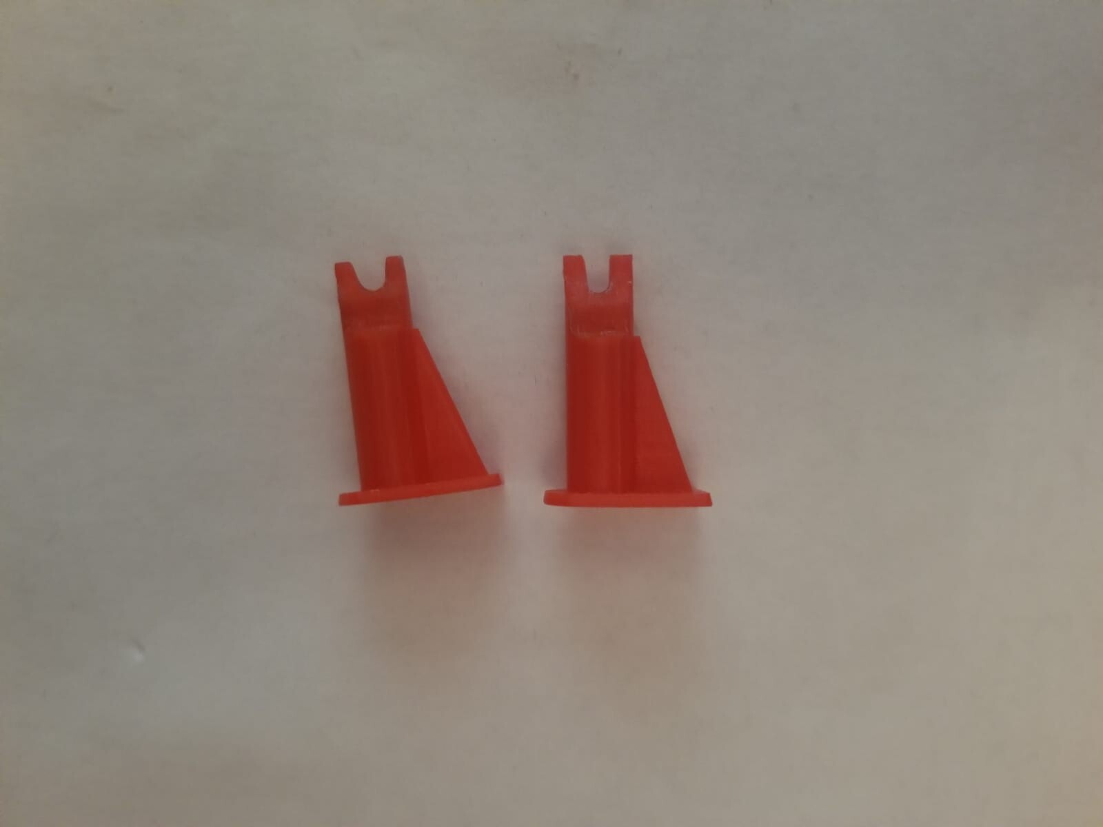

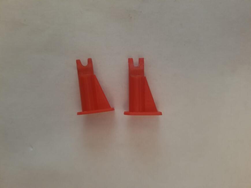

Сволочь начинает зажёвывать филамент вместо того чтобы его заправить в направляющую. Я уже попробовал даже напечатать отдельно направляющую, которая более плотно прилегает к подающему ролику. Даже две версии напечатал, одну уже кто-то делал до меня, вторую сам нарисовал (ещё более плотную). Эффекта ноль, также стабильно выплёвывает филамент через минут 5-10.
- повышал температуру до 230, думал расплавить не успевает и тяжело пихать пруток, нихрена
- понижал, надоборот - тоже нихрена.
- поменял тефлоновую трубочку
- менял степень прижима прижимного ролика, от максимально, до совсем слабой - нихрена
Что интересно. Если просто в режиме "prepare" поднять немного по оси Z и потом подать команду на скармливание филамента, он съедает см 50-70 и вроде как даже не зажёвывает.... Я правда не понял, как эту скорость подачи филамента в режиме prepare поменять, было бы удобно для тестов (это вообще возможно?). Но стоит начать печатать и опять таже фигня, максимум минут 10 и всё. Вроде поначалу получалось немного, даже пару объектов напечатал, а потом пошла какая-то фигня...
