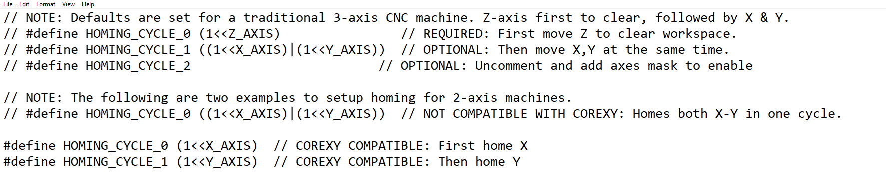

CoreXY и GRBL не дружат как в ютубе
Делаю как тут https://www.youtube.com/watch?v=wzERYZYlNTU
Настройки прошивки grbl-1.1h.20190825 такие
#define COREXY // Default disabled. Uncomment to enable.
но залить прошивку через Xloader после включения corexy нельзя.
Без редактирования этого файла все работает ок.
В чем может быть проблема?
