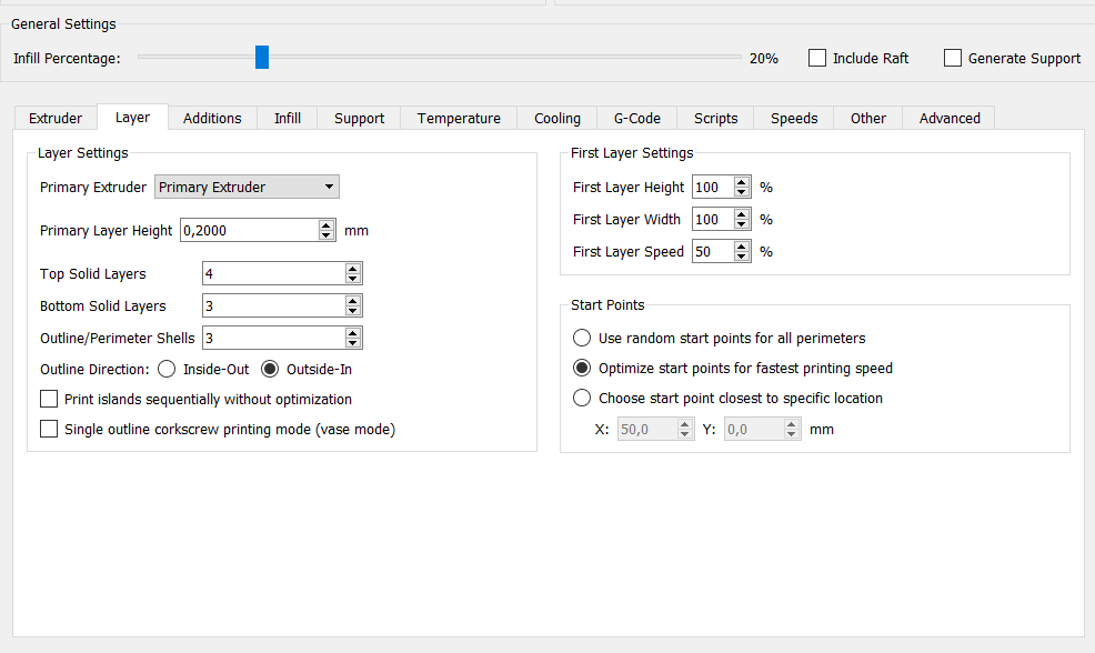

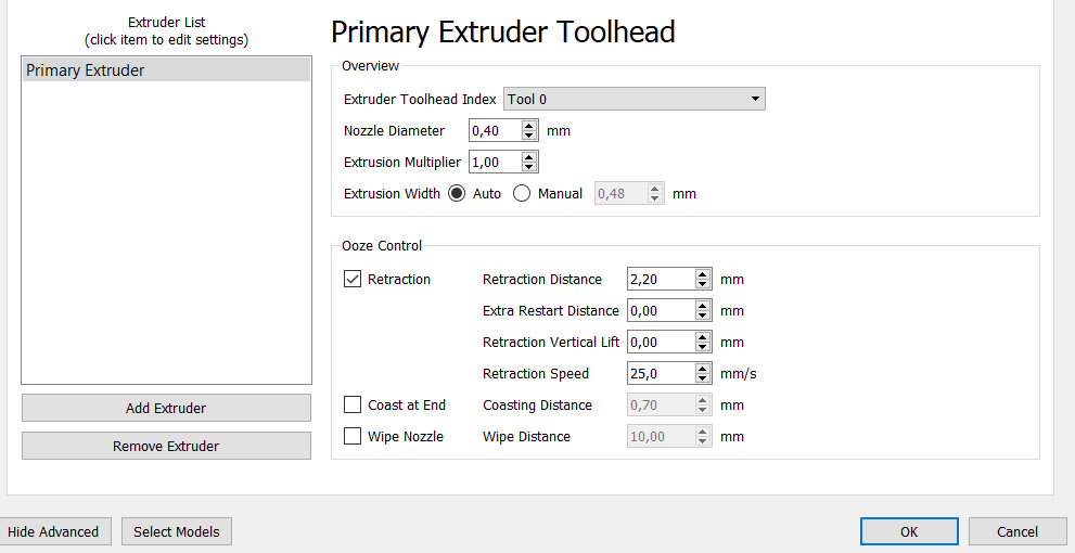

Друзья, собрали принтер системы Re-D Bot, в целях испытания, как она себя покажет. Собрали на роликах, что в принципе имеет место на существование, но сейчас уже думаю, что лучше было бы собрать на полозьях. Но в процессе тестов возникли проблемы с печатью. В начале принтер не выдавливал достаточное количество пластика, но мы тогда списали это на сопло, т.к. печатали 0,2 соплом с помощью Simplify3D и чтобы достичь им нормального качества приходилось ширину экструзию ставить 4,5-5 вместо 1. Следующая идея была, что проблема в боудене, перешли на директ, вроде как давить стало лучше, но стала наблюдаться другая проблема: первые слои печатает хорошо, а с каждым последующим при печати заполнения нить давится всё меньше и меньше и затем вообще остаются только точки. При этом внешние стенки пропечатываются. В чём причина такого неравномерно падающего давления? Пробовал настраивать параметр lin_advance, но может я его неправильно понял, потому что разницы при разных значениях не заметил. Подскажите чем отличаются прошивки для Core XY и системой Re-D-Bot, может не правильно что-то изменили в прошивке?

Проблема в том, что принтер, как будто в самом начале давит очень много (при сопле 0,4 реальная ширина экструзии составляет порядка 0,8 ), а затем как будто всё меньше и меньше. При это это проявляется только при печати заполнения, т.к. при печати сторон всё нормально, за исключением того, что на углах наплывы.
Настройки симплифая примерно такие, примерно, т.к. варьируются с небольшими изменениями: Пишите, если нужна ещё дополнительная информация, будет здорово узнать как вы у себя настраивали подачу, кроме как подбором коэффициентов. Может быть есть особенности настройки скоростных режимов. Для калибровки использовал следующий ресурс, но в процессе возникло ощущение, что через G-код принтер печатает одним образом, а через simplify с теми же основными настройками совершенной по-другому.
