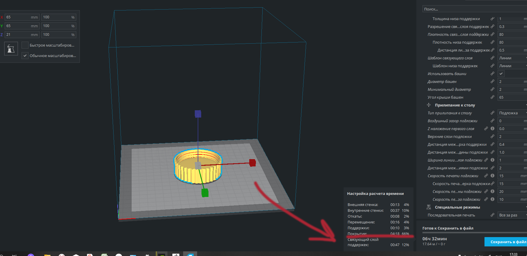

Что за "покрытие"?
Ребята, добрый день.
Подскажите пожалуйста.
Что за покрытие? Почему его печать занимает почти пять часов? и как это оптимизировать?
Спасибо
