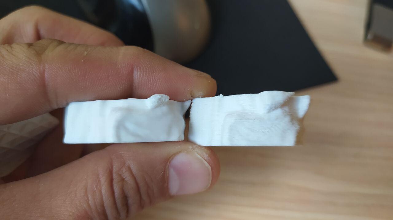

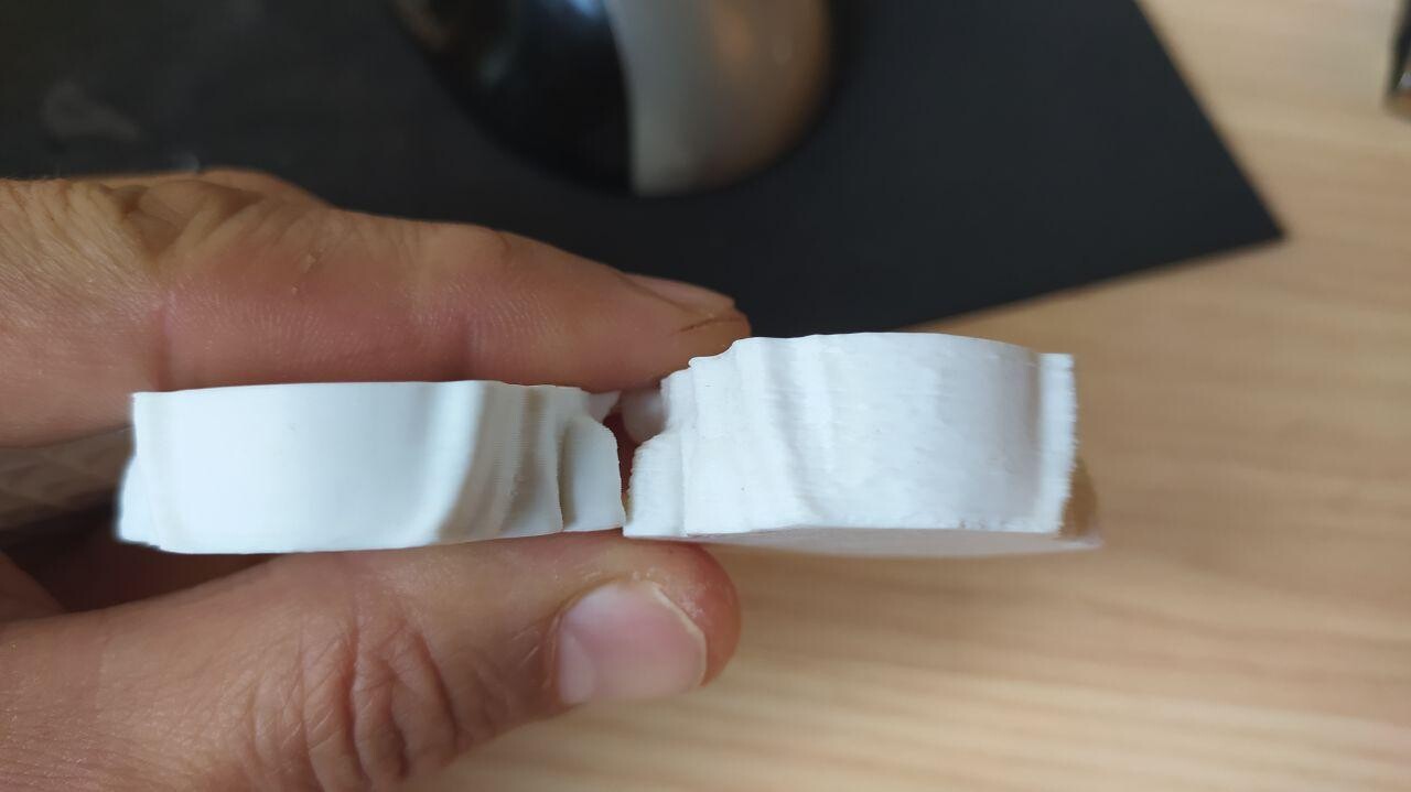

Доброго времени суток.
Подскажите пожалуйста. Столкнулся с такой проблемой.
При печати через Octoprint на Raspberry Pi 3 Model B+ происходит некая бяка с изделием.
Модель выходит с какими-то непонятными наплывами, а иногда и с дырами (модель на фото с права) и притом одинаковый дефект на двух разных принтерах - Anycubic mega X и Ender 3 V2.
Но если печатаю напрямую с карты, и также с Octoprint выбрав файл расположенный на sd карте принтера, печать идеальная (модель на фото слева).
Похожую ситуацию нашел в этих постах:
https://www.3dtoday.ru/questions/oktoprint-i-pauzy
https://3dtoday.ru/questions/ostanovki-pri-pechati-octoprint-klipper-trigorilla
Игрался с кабелями на всех четырех USB портах, на явно дешевых при печати появляются видимые паузы в 1-2 секунды, на качественных видимых пауз нет. Полагаю какие-то микропаузы все же есть, т.к. легче не становится :( Так же ставил в настройках окты буфер на 32, 64 и 128, изменений нет.
В комментариях нашел упоминание о некой фиче - virtual sd, но не нашел информации по настройке.
Подскажите пожалуйста как побороть/настроить, хочется печатать с timeplase :(
